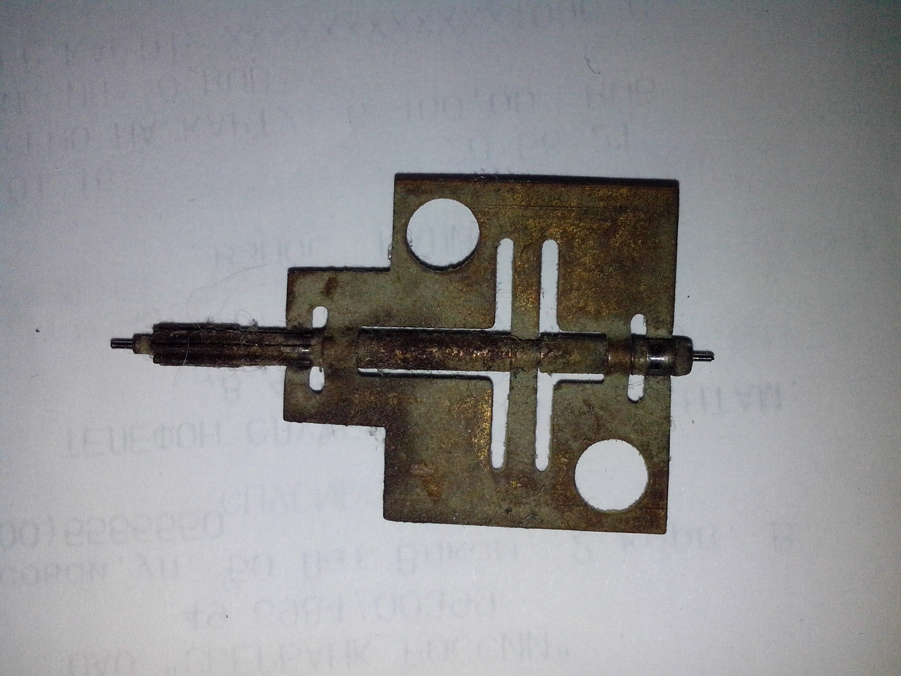

Сообщение от smalnik Посмотреть сообщение
Вот такая (иголка сломана в нижней части обведенной детали.
Большое спасибо, попробую! Боюсь не пришлось бы еще стрелку минутную искать.
На сколько я помню эта деталька называется ветряк. Эту детальку вам отдам. И стрелки есть от Янтаря если понадобятся. Письмо вам в почту написал.

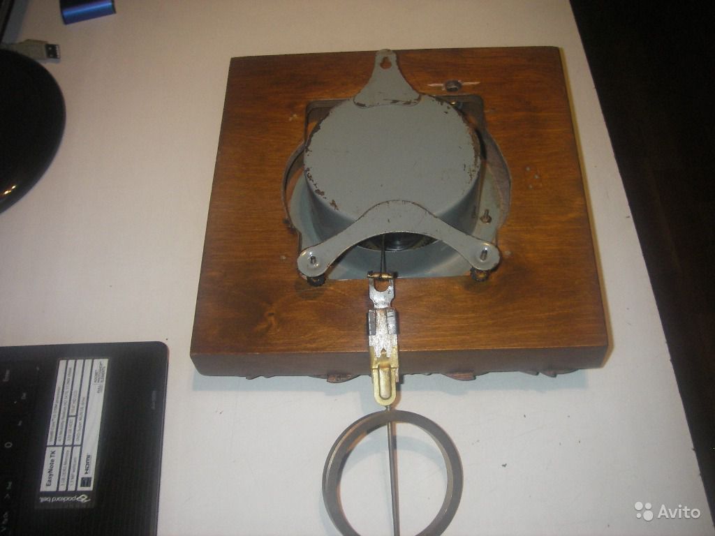

Что это за скобочка на фото вверху?
Стопорная скоба. Может выполнять две задачи.
1. Блокировать молотки в нижнем положении, чтобы часы не тарахтели при перевозке.
2. Блокировать молотки в верхнем положении, чтобы не беспокоить боем нервных гостей.

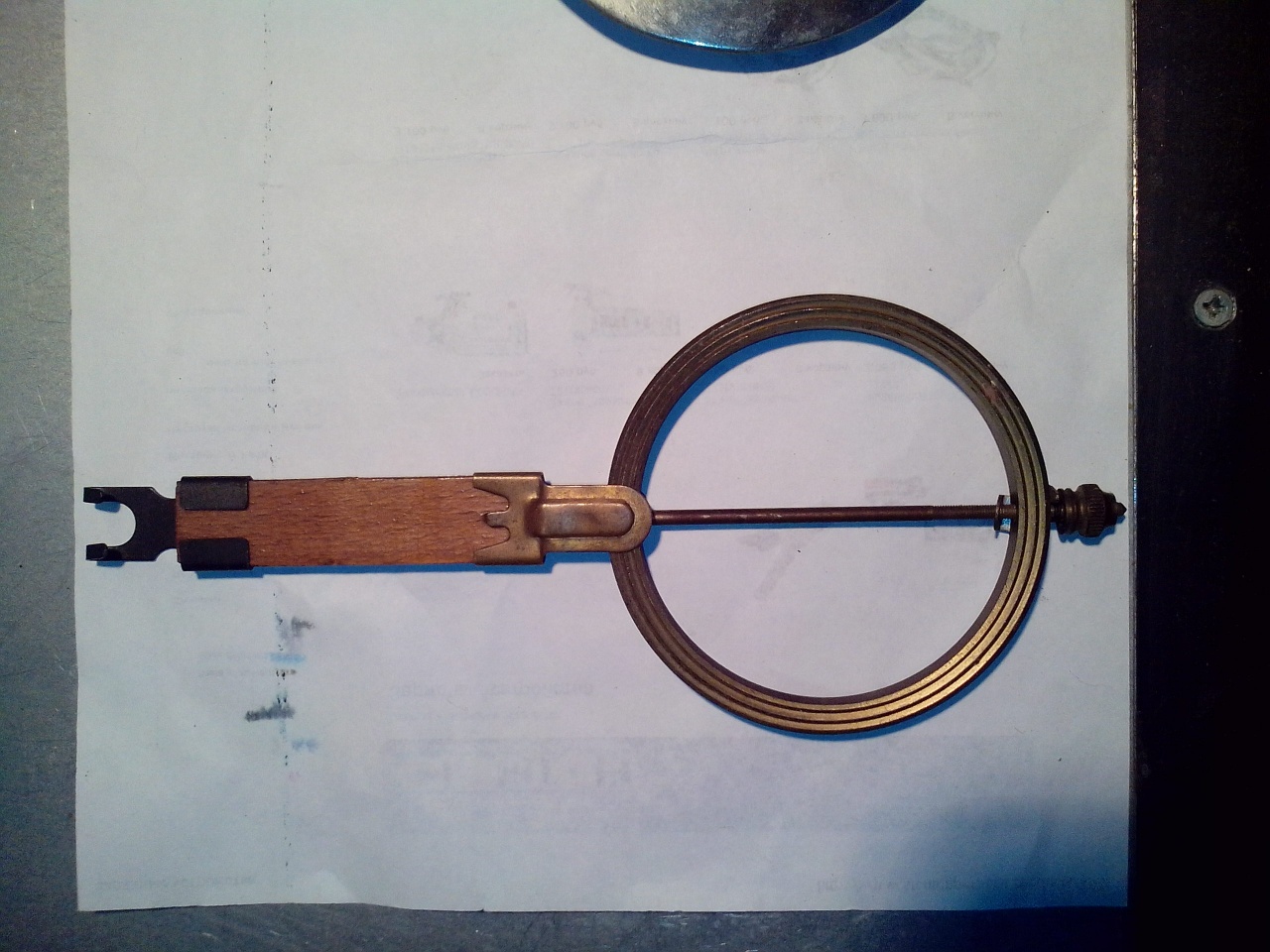

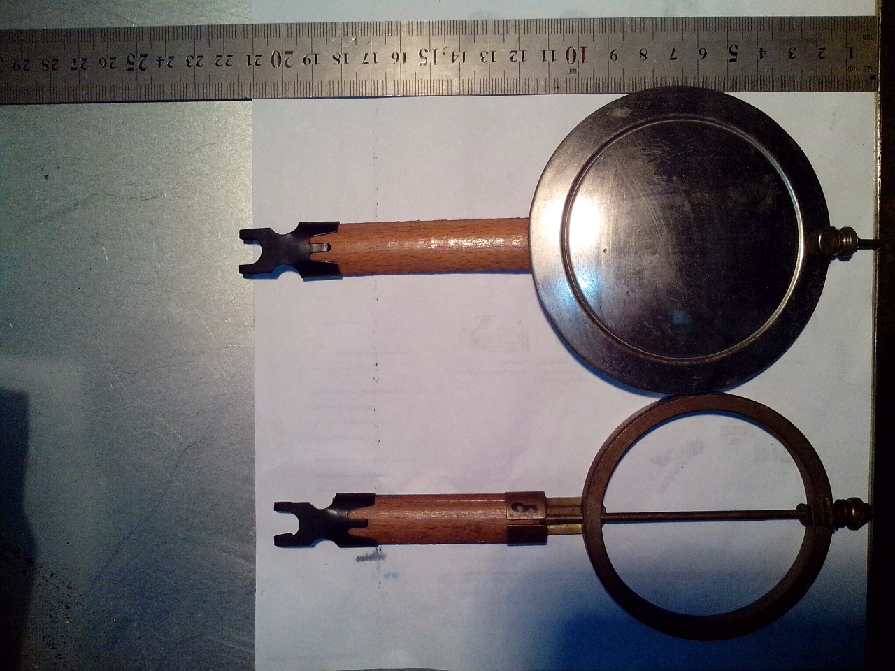

у меня такой вопрос-как определить что часы с длинным маятником или с коротким? суть проблемы-подарили часы в сборе "Янтарь" без боя,но без маятника-механизм почистил,подрегулировал,стали ходить.. нашёл маятник (наверное всё-таки короткий,от часов с боем это точно) навесил вроде бы всё работает и часы идут достаточно точно,но эстетически видно,что маятник не родной,т.е часть блестящей штуки (извините не знаю как правильно назвать ту часть маятника,которая внизу) не полностью "выглядывает" из под корпуса часов. и ещё. видел на фото подобные часы и у них маятник был не с "блестящей" тарелкой, а в виде кольца.. фото не могу пока выложить-часы в деревне..
На сколько я знаю, можно определить 3 вариантами. Подбором маятника, посмотреть эту модельку в интернете, самое сложное сравнением шестеренок с часов с известным маятником.
Если на подобных часах вы видели маятник в виде кольца, то этот маятник самый короткий из маятников Янтаря. Он короче чем маятник с линзой от полу часового Янтаря. У меня лежит маятник в виде кольца, хотел поставить на полу часовой Янтарь, но потом выяснил что он от другой модели и короче стандартного. Пока лежит без дела.

Вы говорите 3мя вариантами.. первый-подбор маятника.. это как? и ещё.. если маятник с кольцом короче чем маятник от получасового (который у меня сейчас висит и выглядывает не полностью),то получается маятник с кольцом ещё меньше будет выглядывать из под корпуса часов? а может в этом и весь эстетический смысл? так сказать-задумка дизайна?поэтому-то он и в виде кольца на этих моделях?
Подбор, само слово говорит за себя. Берете 3 маятника и вешаете поочередно, с каким часы будут точно идти +/- чуть чуть, тот и родной.
Про ваш маятник вот тут обсуждали http://forum.watch.ru/showthread.php?t=19935

smalnik
В личную почту фото не получается вставить. Вот такой ветряк вам отдам (фото). Жалко механизм разбирать, он очз 66 года. Но его весь отшоркать не реально, химия не берет только счищать чем то.

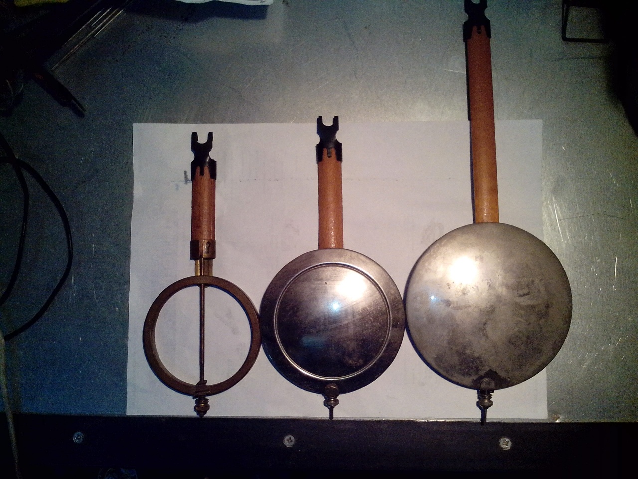

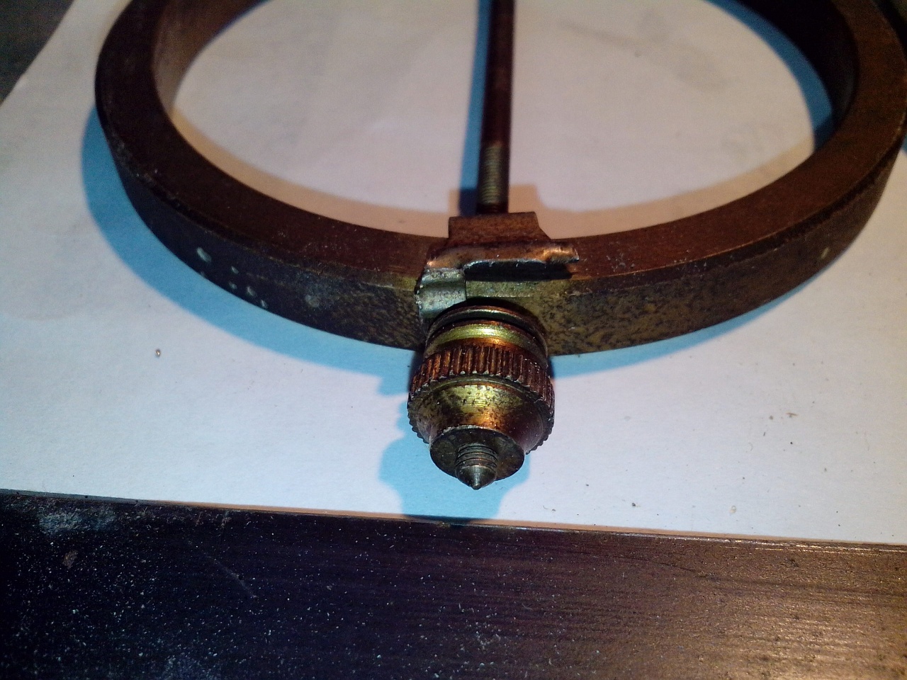

Для сравнения все три маятника.

Сообщение от wizard75 Посмотреть сообщение
спасибо.вот теперь понятно,что есть что.. действительно,с кольцом маятник короче всех.. и теперь видно что длинный маятник он,действительно,длинный,а то я думал,что он чуть длиннее.. а он реально длиннее и его даже визуально можно отличить..
