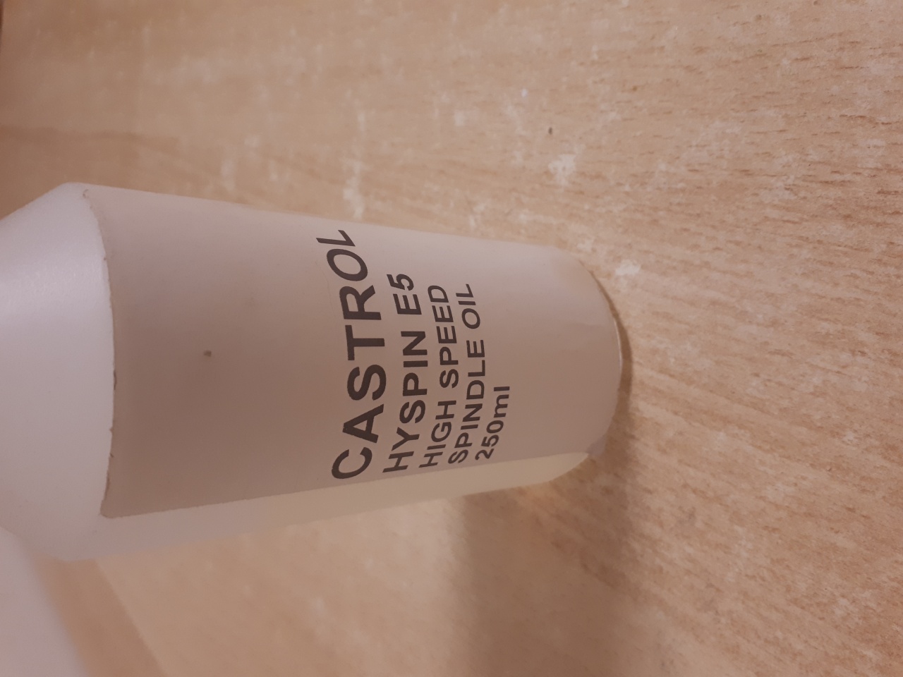

Масло намереваюсь использовать И20.
Надеюсь, с маслом я сделал правильный выбор, очень не хочется наломать дров.

Вот вариант проверенного масла
Незабудьте про масленки.
