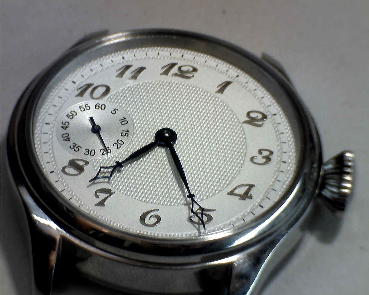

Сообщение от lng Посмотреть сообщение
Тоже вчера пришлось изготовлением заниматься, пришли часы а ключа нет. Магазин сантехники пока работает заготовками снабжает.
А что это за часы?
И какой диаметр выступов на ключе (по центрам) и диаметр самих выступов.
PS а от Омеги бы подошел ключ?

Сообщение от Андрей Крукович Посмотреть сообщение
А что это за часы?...
Очень похож на корпус для переделок, внутри Молния часто встречается.

Сообщение от Slepoy Посмотреть сообщение
Именно это и заинтересовало
А что это за часы?
Корпус похож на IWC Portuguese пятитысячной серии, только головка от пилота.

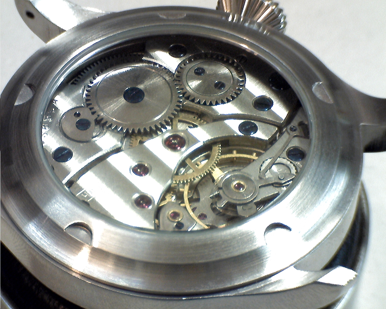

Slepoy правильно сказал. Это действительно корпус для переделок. Внутри Молния. Диаметр по центрам выступов 40 мм, диаметр выступов 3,7 мм высота выступов 2,5 мм .

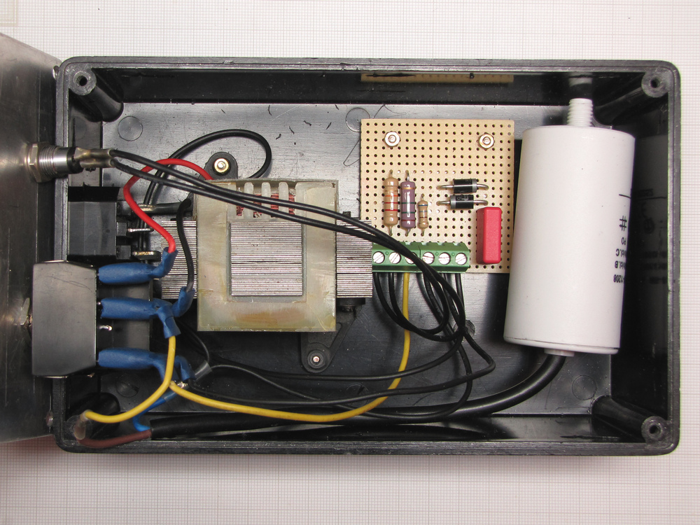

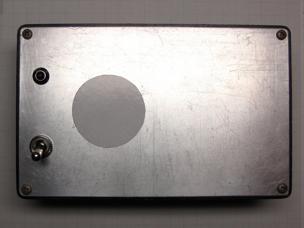

Добрый вечер!
Вот, изготовил новый, импульсный размагничиватель . Работает прекрасно! Если кому-то будет интересно, то я буду предоставить диаграмм и инструкции как изготовить дроссель из обычного трансформатора.
С уважением, Душан

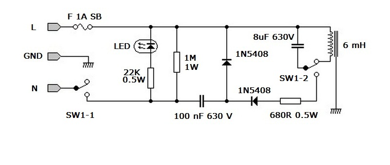

Сообщение от mishinmaster Посмотреть сообщение
Очень интересна схема, и думаю, что не только мне одному. Так что, пожалуйста, предоставьте.

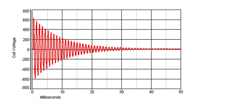

Доброе утро!
Я изучил несколько коммерческих устройств, в том числе и прибор, представленного ув. Андреем Крукович. Все они очень похожи друг на друга, удвоитель напряжения, а затем LC, резонансный контур. Индуктивность катушки во всех тестированных приборов я измерял от 6 до 10 mH, конденсатор почти во всех приборах 4 до 6 uF.
В сути этот прибор отличается от представленного ув. Андреем Крукович только добавлением нагрузочного резистора, чтобы предотвратить шок от высокого напряжения после отключения устройства.
Самая трудная часть всего было сделать дроссель. Я использовал сердечник трансформатора "Ш" и "I", сечения "A" х "B" - 20х20 мм, номинальная мощность 16 VA. Чтобы достичь требуемый ток и индуктивность я использовал проволоку 0,8 мм в диаметре, катушка получила около 220 обмоток (катушка намотана вручную), что произвело индуктивность 5,8 mH. Омическое сопротивление катушки составляет около 0,75 Ohms. Частота колебаний составляет около 750 Hz.
Сердечник трансформатора собрал без "I" компонентов, оставив его как показано на фото предыдущего сообщения.
Надеюсь что это будет достаточно для изготовления если кто-то будет пытаться сделать это.
Важно: Высокое напряжение может быть смертельно опасным.
С уважением, Душан

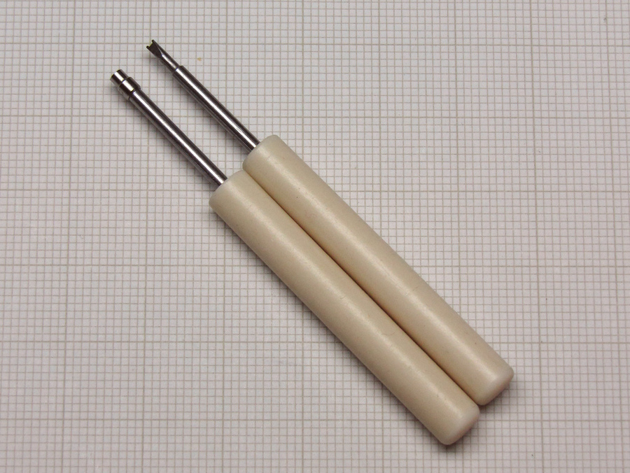

Сделал аналог Bergeon 6918 и 6919 (Etachron), для выталкивания и поворота колонки на балансах ЕТА.
Добрый день!
Ув. Андрей Крукович подстрекал мне его примером чтобы сделать аналог для "Etachron" инструмента.
Брался прутик из стали, 2 мм в диаметре, точил его до 1.2 мм, напильником сделал прорезь, шириной 0,70 мм. Затем из стального прутика , 2.5 мм в диаметре точил втулку, которую установил с натягом на рабочий конец заготовки.
Второй инструмент был также сделан из прутка стали диаметром 2 мм, способом аналогичным как первый инструмент, но без втулки.
Из прутка пластмассы 8 мм в диаметре изготовил держатели для обоих инструментов, установил их в их отверстиях (1.9 мм в диаметре) с натягом.
С уважением, Душан

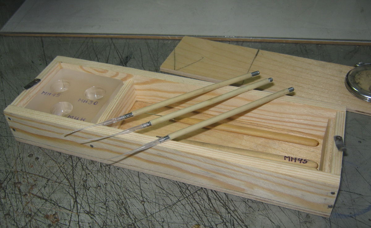

ID:	884003Спасибо за идею форумчанину Graf.Один пустой стержень от ручки и готовы маслодозировки.Что замечательно благодаря капиллярному эффекту прикасаешься к капле масла и оно само затягивается внутрь стерженька .
