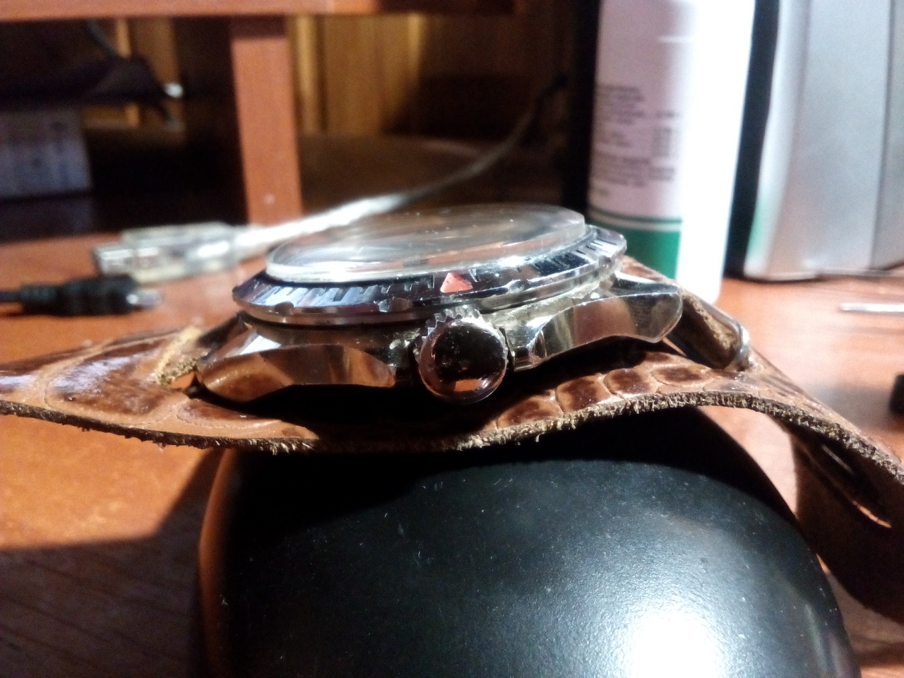

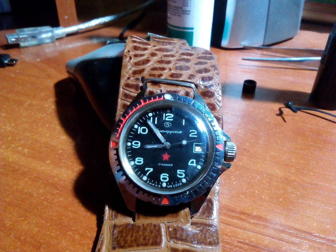

Покупал у Мераном стекла к амфибиям , по вопросу взаимозаменяемости обращался непосредственно к Мераном. По поводу этого было разъяснено примерно так. Стекла амфибий и командирских взаимозаменяемы, однако, амфибийные стекла толще, поэтому при установке в корпус командирских край стекла будет выше безеля на 0,5-1,мм.
В подтверждение привожу фото командирских с амфибийным стеклом. Стекло меняли при мне, на герметик , не руками, на прессе, с громким щелчком.

Кроме того, часовщик спросил у меня , где я беру стекла , я ответил, что на заводе по 150р.
Часовщик сказал, что это дорого и он берет стекла на фирме по 20-50 р, но эти стекла так плотно не садятся и он мажет их герметиком. Кроме того , как я понял , происхождение стекол неизвестно ибо слишком дешево. Может отсюда растут и проблемы на часах с замененными стеклами на амфибиях и командирских. Часовщик , когда узнал , что амфибийные стекла взаимозаменяемы, но выше, ответил, что пофиг, лишь бы подходили.
