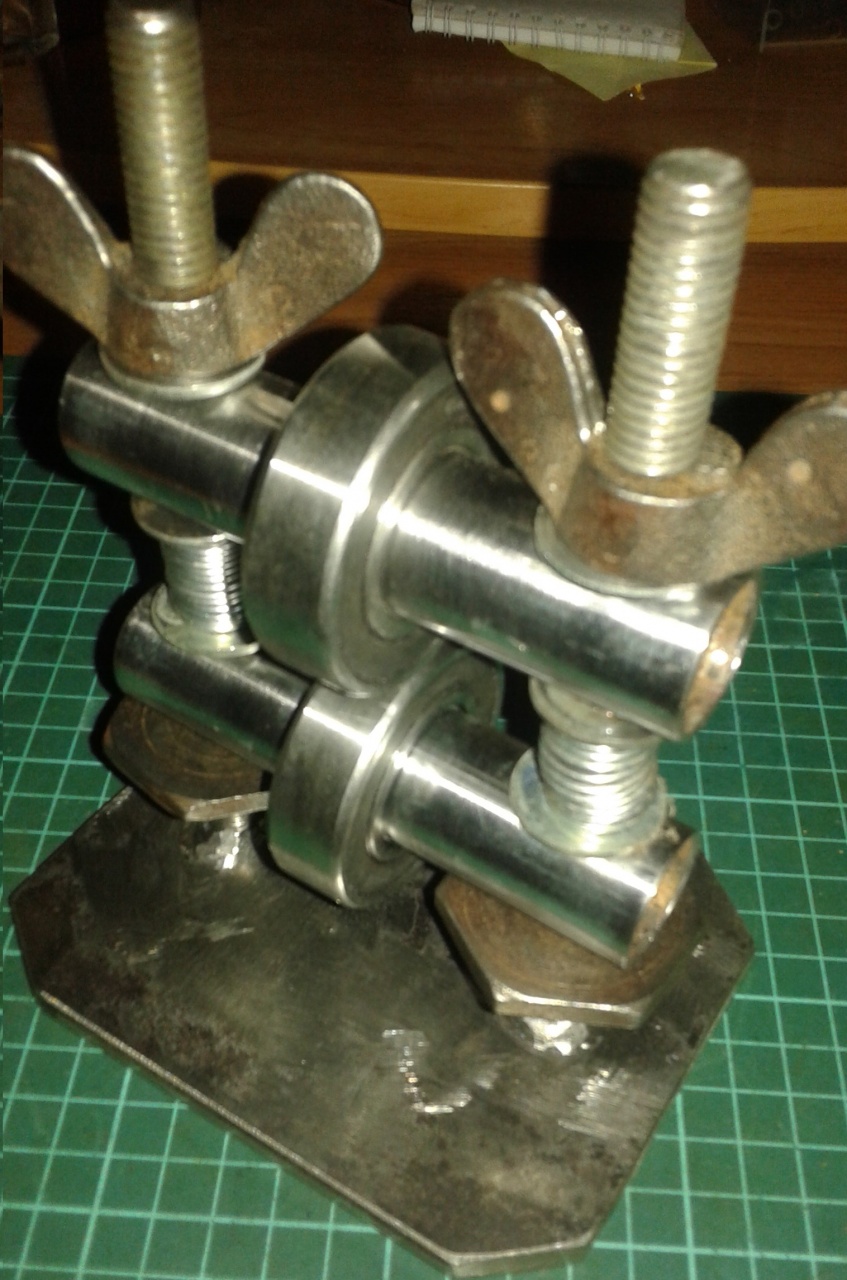

Приветствую коллеги, довелось восстанавливать часики с инкрустацией, столкнулся с проблемой вальцовки латунной проволоки, знакомых ювелиров нет, вальцы покупать очень дорого. Изготовил некое подобие, конечно были сомнения, но на деле оказался вполне рабочий вариант, раскатал проволоку 1,0мм до 0,4мм. Идея не моя, нашел на просторах интернета.
Вложение 2706209
Мне скоро может это пригодиться.

Я так понял два подшипника на прижимных осях? Пригодиться может вот что, перевитая проволока, пропущенная через такие валки. У моего отца были такие ювелирные вальцы, т.к.к он занимался ювелиркой, но после его смерти все инструменты разошлись по рукам.

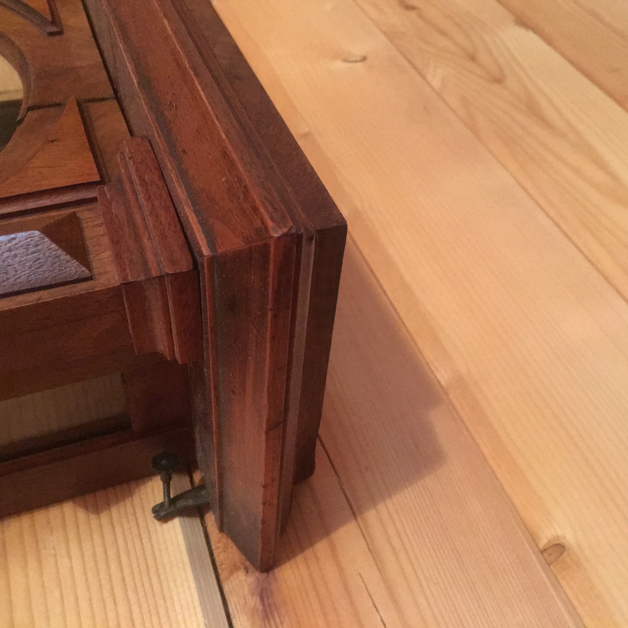

Добрый день уважаемые форумчане. Имеется вот такой Густав Беккер и утеряна нижняя правая часть корпуса. Сам я сделать такую не смогу.Может быть кто нибудь сможет изготовить такую часть корпуса по фото и размера которые я измерю линейкой? И может быть кто то делал такие части корпуса.

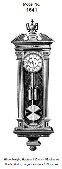

Юра , а все остальное есть ? фото из каталога...
