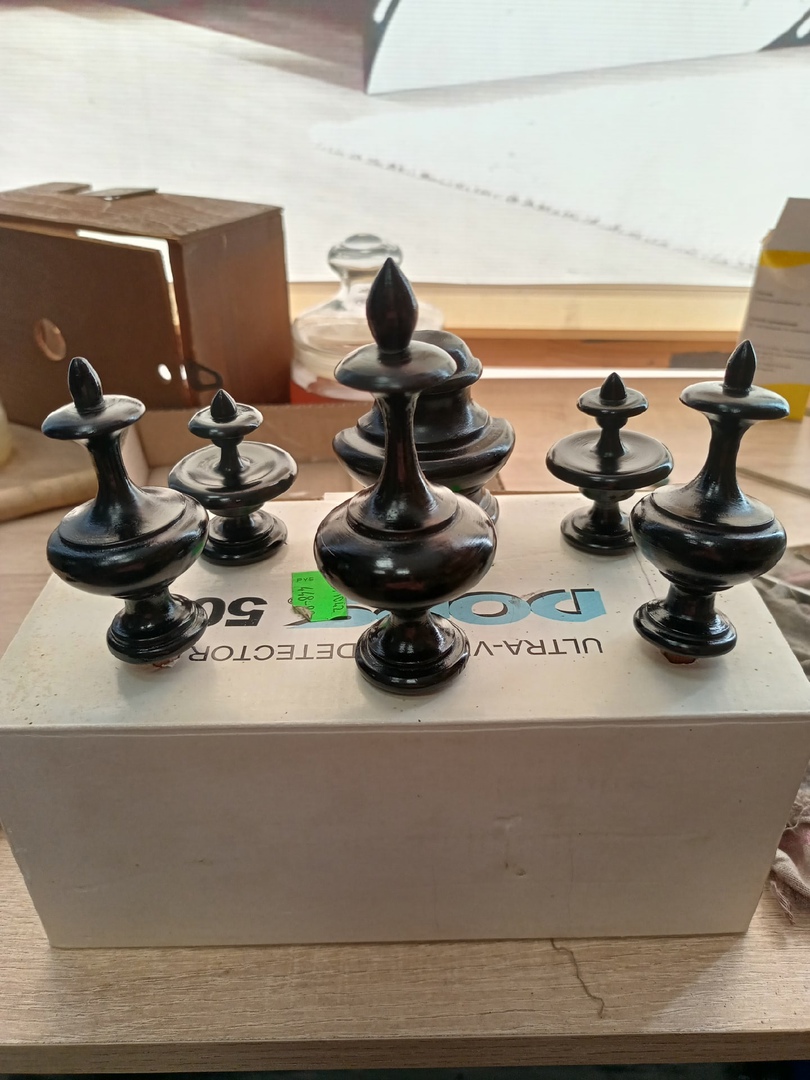

Решая механические вопросы попутно восполняю неаоторые утраты украшений корпуса. За неимением токарного пришлось приспособить сверлильный станок для точения . Да, немного непривычно, но с задачей справился с помощью шаблонов..

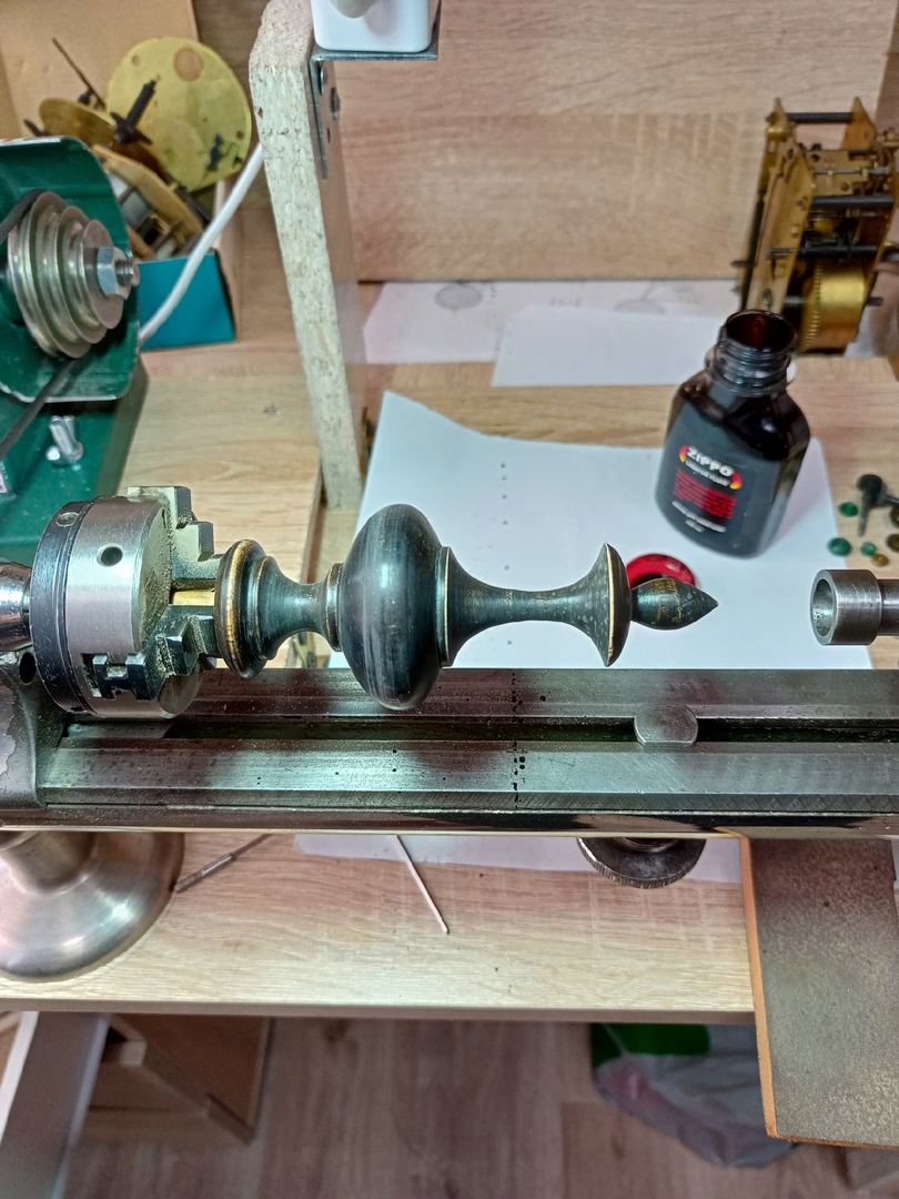

Вы большой молодец! В своё время, сам использовал станок не по назначению...

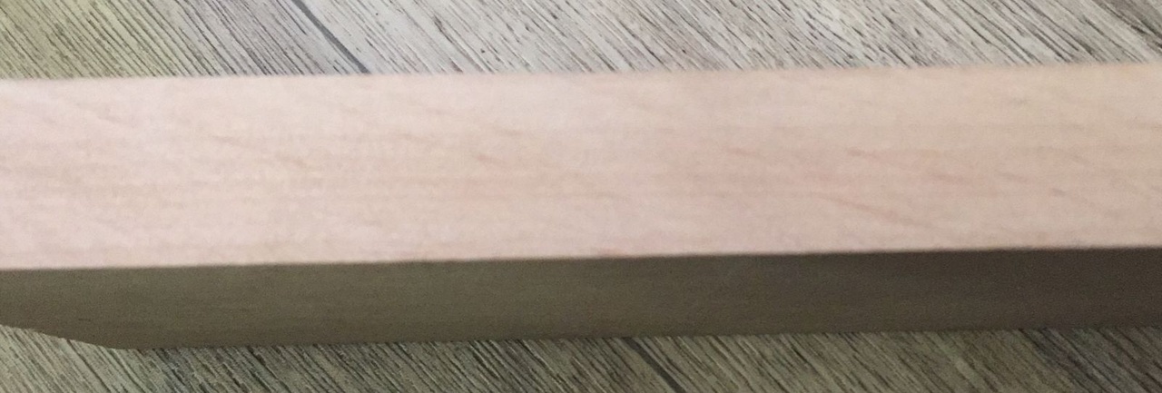

Сообщение от Starpom66 Посмотреть сообщение
Справились хорошо.
Вот только зря использовали сосну.
Будет сложно скрыть полосы.
В следующий раз советую использовать берёзу, материал однородный и хорошо шлифуется.
В крайнем случае можно ольху.

Сообщение от Сергей Дмитриевич Посмотреть сообщение
Справились хорошо.
Спасибо за похвалу. Полностью с Вами согласен относительно древесины. Увы, из березовых заготовок только черенок для лопаты - недотягивал диаметр до образца (40 мм). В процессе работы понял, что сосна, прежде всего, рыхлый материал. Насчет ольхи - я, к стыду, даже не знаю как выглядит её древесина.
Затонировал вчера, сегодня с работы приеду и посмотрю сильно полосы проглядывают или нет.

Сообщение от m400 Посмотреть сообщение
Хочу спросить насчет последнего фото: точенки обработаны шеллаком?
ПС. Такой приятный у Вас станочек, просто мечта .

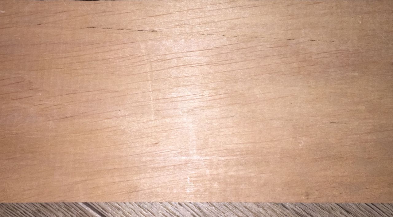

... даже не знаю как выглядит её древесина.
Красная ольха
