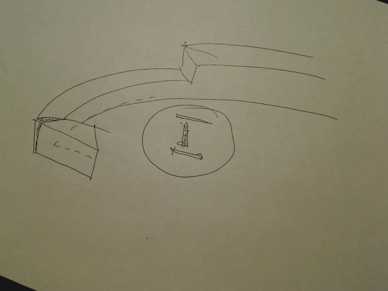

Вот и нарастите.

Сообщение от OddyRash Посмотреть сообщение
старый палет как подушку
Всё равно не понятно - как он будет работать? Он сей час припаян по диагонали в торец в самом углу.
  #23
Старый 14.10.2011, 21:48
Аватар для OddyRash
OddyRash OddyRash на форуме
Регистрация: 03.12.2006
Адрес: Липецк
Сообщений: 5,835
Сказал(а) спасибо: 10,610
Поблагодарили 24,979 раз(а) в 5,514 сообщениях
Сточите у палета три четверти передней плоскости до половины толщины. У плеча можно не трогать, там и так наверчено. Сюда и припаивайте новую накладку.

Да. Вот так!

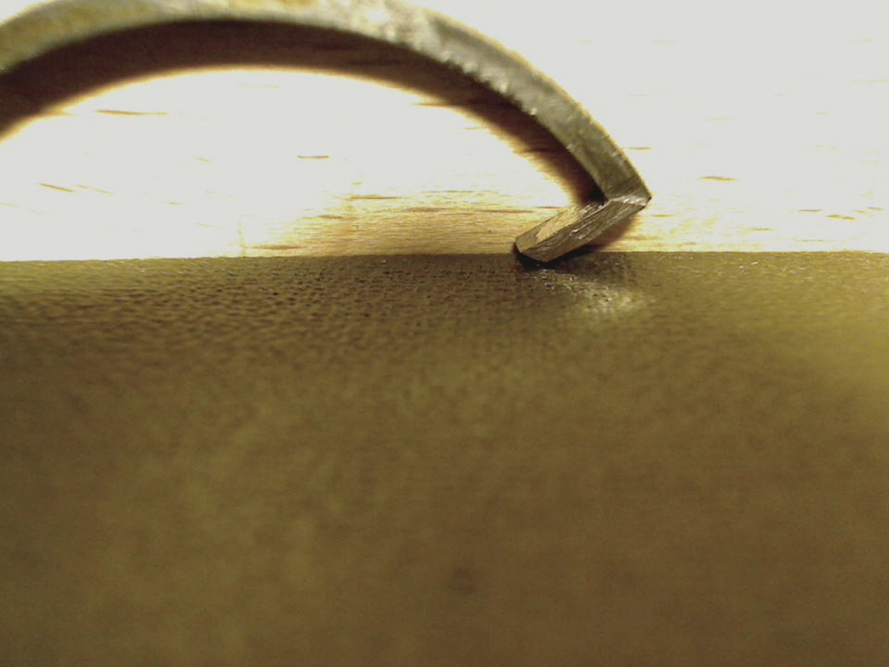

Вариант II Мне не нравится старая пайка - на фоио видно. Мало того при очередной пайке будет смещение по старой пайке...

Сообщение от sergoki Посмотреть сообщение
А чем паяно? Если олово-свинец, то конечно не годится никуда.
Я снова напоминаю о щёчках из безопасных лезвий. Это вмешательство не портит вида анкера, разгружает место пайки и, к тому-же, простое в исполнении.

Олово конечно!!! Это я скальпелем горы наплывов зачистил. Видна косая посадка... Прикоснись паяльником и отвалится палета...
Я полностью согласен. Олово придется исключить из этой конструкции.
Или перепаивать серебром, причем проще изготовить и припаять новую палету. Или всю скобу изготовить, что еще проще и быстрей.
Если вопрос оригинальности, то тут спорно, что более оригинально - сделанная полностью деталь или вся паяная-перепаяная современным оловом.
Может и её по человечески как-то можно отремонтировать?
Думаю даже нужно, к стати и проверить геометрию скобы неплохо при этом, это равноплечий анкер, обе палети по одному радиусу. Может и смещение оси не понадобится, палету только новую придётся изготовить с запасом для подгонки, мне кажется уголок должен быть потупее.
http://forum.watch.ru/showthread.php?t=6271&page=6
Возможно, придётся паять серебром.
Думаю что лучше, тогда и накладок не нужно, вот только нужно покумекать как восстановить закалку во время пайки или после.
