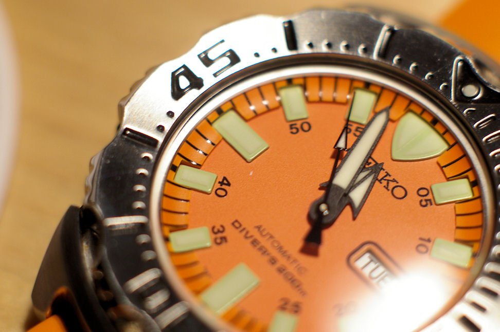

Вчера обнаружил такую же мусоринку на цифере оранжмонстра.
Помимо того, что она немаленькая и заметная, настораживает сам факт того, что она появилась - монстр же дайвер, он герметичен, значит, она из механизма (в переводе даты же пластиковые детальки, емнип?) - сначала была мысль, что это крошка светомассы, но нет, не светится. А значит, это уже что-то с мехом, что есть ненормально...
В мастерскую... надо еще чтоб они не нанесли еще больше пылинок, чтобы сохранили герметичность часов, и чтобы не взяли за разборку часов за 150 баксов еще сотню, проще тогда будет вторые купить
