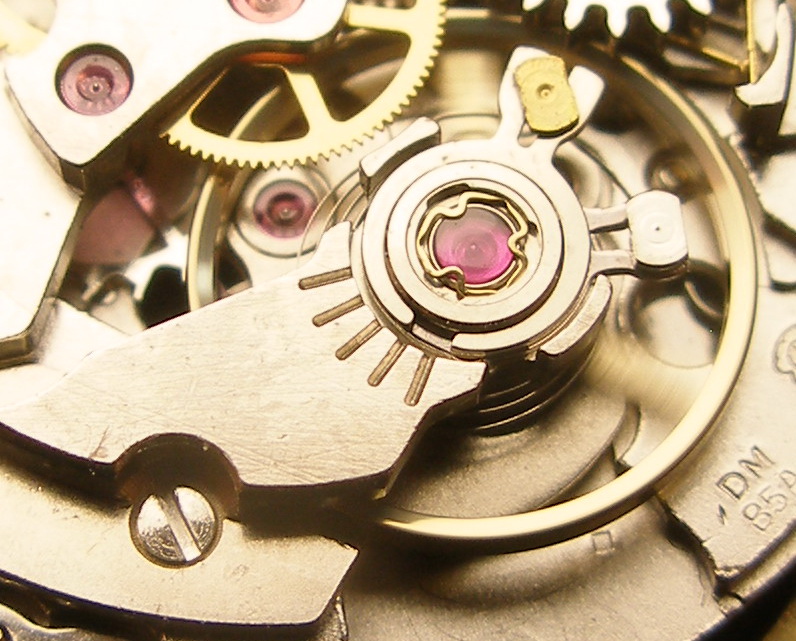

Поделитесь опытом кто как разбирает (или разделяет) мост с узлом баланса, существует ли для этго инструмент? Механизмы 26**, 28**. При обычном выдёргивании колодки спирали иногда страдает внешний виток, а это не желательно. Вставить обратно как правило не проблема,защёлкивается легко.

Единнственная приспособа была показана OddyRash, в теме "изготовление одного практического инструмента" пост 19. Я разбираю на месте, вставляя отвертку в паз между колонкой и мостом ( подвижную колонку до упора, отвертку, как-бы проворачиваю ) пинцетом освобождаю колонку, после уже снимаю с механизма. Способ индивидуальный, но работает.
У меня встречный вопрос- кто как, безопасно снимает спирль баланса ( колодку) с оси, встречались очень жесткие посадки.

У меня специально остро заточенные дае отвёртки 0,6мм. Кладу на нидманг чтобы двойной ролик провалился и баланс лежал на плоскости, и с двух сторон, повороачивая отвёртки в разные стороны.

У меня есть специальная приспособа - клин с прорезью посередине. Естественно, толщина клина начинается с 0.2 мм и клин очень плоский. Прорезь шириной около 0.7 мм. Втавляется между балансом и колодкой. Нажимаете и клином колодка сдергивается. Этой же приспособой снимаю двойные ролики. Для разных калибров таких приспособ у меня три. Отличаются шириной прорези и толщиной клина.
А так, как писал Дмитрий - две отвертки либо те же лопатки для съема стрелок. Смысл один. Еще очень помогает втавить отвертку в прорезь колодки и слегка повернуть(только аккуратно, если при этом не повреждается волосок). Колодка слетает мгновенно.

для работы с балансом есть два ключика, номеров сейчас под рукой нет, могу попозже написать. один ключ для регулировки "игры" в градуснике, а второй для выемки колонки. но если надо срочно берёте часовую отвёртку с диаметром жала 1,5 - 2,0мм, точно не помню, бормашиной (не знаю чем вы пользуетесь) пропилить канавку по центру, получается как вилочка. один кончик вставляете в отверстие кольца подвижной колонки где колонка, а второй упирается в мост и поворотом ключа выталкиваете колонку. попозже могу прислать фото если надо.
