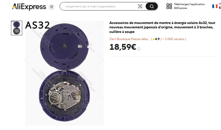

Теперь секундная стрелка не двигается, Думала, может, ее неправильно установила, но нет, не идут они.
Ув.Valeria67 ! Хорошо,не идут, а шаговый двигатель-то тикает или молчит ? Если молчит, может перев.вал не замкнул контакты ? Тем более,Вы спрашивали как вытащить вал... Удачи !/ Реплика в сторону- а что они такие хилые,всё пооблетало,Вы их пережарили на ярком солнце что-ли что весь клей испарился ? В каком же тогда состоянии солнечная панель(можно фото какая она из себя,если не трудно) и аккум. ?

Я что-то расстроилась и приостановила ремонт. Ничто не тикает. А вал контакты замыкает? Я ж не в курсе. Вставила его до щелчка и все. Отлетел сначала только логотип, часы в 40 градусную жару на солнышке полежали. думаю, поэтому отклеился, гулял под стеклом и блокировал стрелки. Знать бы раньше, что стекло сверху открывается, я бы внутрь не залезала. Работала нежненько так, рассматривала, пыталась понять, у умных людей спрашивала, что делать. Не углядела, как муж их схватил и раскурочил, на, говорит, выбрось. Рука не поднялась, естественно. Не знаю, с какой стороны фотографировать, но нашла такую же на али. Называется Epson AS32A. Вот думаю, может, купить новую? Или еще поковыряться?

Что то я сильно сомневаюсь, что они на солнечной батарее. У Вас стоит обычная батарейка а не аккумулятор. Попробуйте её заменить. Тем более, что все сроки она выходила. Это самая безопасная процедура. А потом уж думать, менять механизм или нет. Бывает, что и новые механизмы идут с дохлой батарейкой.

Написано солнечная батарея, а батарейка аккумуляторная, просто так не вытаскивается, как заменяемая

Ув.Valeria67 ! А мультиметр в доме имеется ? Померьте тогда сколько на акк. вообще, и, в частности ,при выдвинутой и утопленной головке. Удачи !
