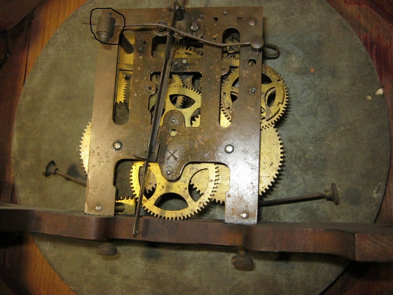

Подскажите как профи какая разница между притянутым и нет звукоснимателем, и на каком расстоянии должен сидеть молоточек боя, Фото не мои.
