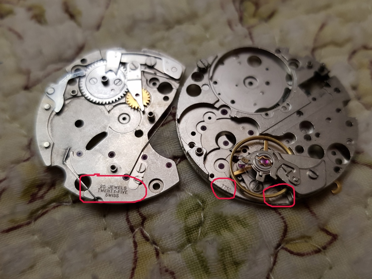

Подшипник ротора и регулятор тонкой настройки говорят в пользу 7750, имхо
Чтобы не гадать, посмотрите с лупой клеймо на краю платины под балансом

Вот сделал пару фото. Выделил где находятся клейма у механизмов. Ищите, смотрите, сравнивайте.

По камням я уже нашел, то же самое что написано у вас на картинке. 25 jewels и twenty five.
Сейчас про 7750 поищу.

Сообщение от Snow Lion Посмотреть сообщение
А где оно должно стоять? Я так-то дилетант, не часовщик...
Вот задняя крышка моих часов.
Это Valjoux 7750. Можно просто определить, глянув на "градусник" регулировки точности хода.
