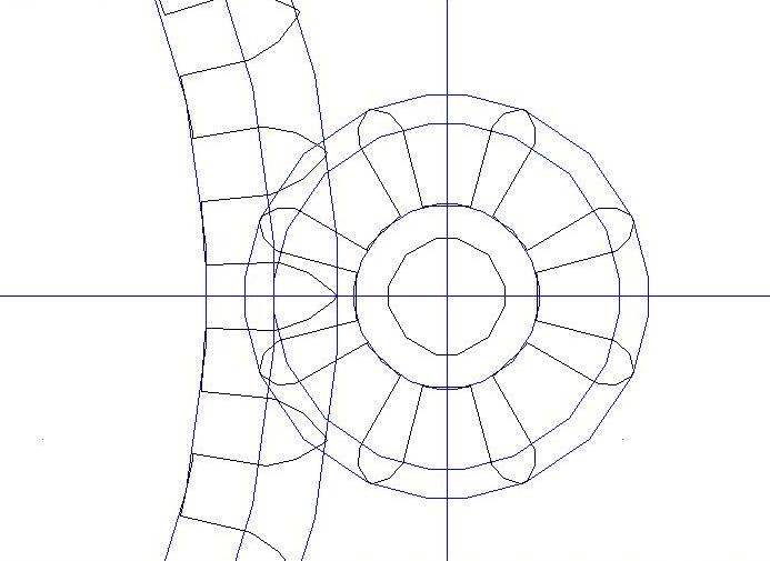

Есть простой способ исчисления, который я использовал.
Допустим, что нужно определить неизвестный триб, который должен зацеплятся с полотном, у которое 96 зубцов, внешний диам. 92.8 и расстояние между центрами отверстий подшипников в платине 49.5
Как начало можем педположить, что у триба есть 8 зубъев, и будем проверить если ето так или нет.
Получаем изображение зубчатой пары с полотном с 96 зубъев и трибом с 8 при помощи етой программы.
Изображение возможно увеличать и уменшать. Увеличаем пока почти полностю исполнит екран и при помощи линейки замеряем прямо с дисплея диаметр полотна и межосевое расстояние. Находим отношение между етих чисел и сравниваем с отношением 92.8/49.5 Если ети отношения не совпадают почти полностю, значит, что мы не угадали количество зубъев триба. Изменяем число на 9 или прямо на 10, получаем новое изображение и сново сравниваем отношения. Таким способом находим, что у триба должны быть 10 зубъев. Диаметр триба тоже находим при помощи пропорции с диаметром полотна.
Чтобы измерять более точно, изображение можно открыть в графический редактор и сделать измерения при помощи инструментов редактора.
Конечно возможно использовать формулы из инженерных книг, но они обычно сложные и неточные, неудобные и относятся к частным случаям. Данная программа по моему удовлетворяет хорошо точность построения. Я сделал много колес при ей помощи и они всегда зацеплялись правильно, в отличии от тех, что пытался исчислять по формулах...

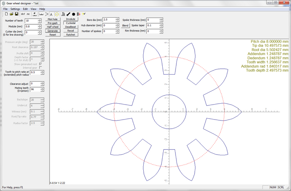

Вот, приходим к противоречию: По моим исчислениям триб ветряка должен иметь 10 зубъев, а ув. Дмитрий исчисляет 9.
Разниса суюественная, так как если зацепление превильное при 9, то при 10 будет неправильное и обратно.
Так как я показал скорее графическое построение чем математическое исчисление, а я тоже люблю математику ( но использую ее только если ето неизбежно...), покажу математическое определение.
Если что-то бесспорное, ето что исчисления всегда делают при помощи делительных окружностей и модуля.
Pitch Diametr weel (PDw) - делительный диаметр колеса.
Для полотна колеса головка зубъя торчит над делительую окружность - етот параметр называют Аddendum (Аh, Addendum height)
Out Diameter weel (ODw) - внешний диаметр полотна колеса.
ODw = PDw + 2 * Ah , или внешний диаметр полотна получаем прибавлением к делительному диаметру дважды аденды.
Используем ету программу
Там задаем модуль, количество зубцов полотна и количество зубцов триба. В конец получаем PDw и Ah и при их помощи исчисляем ODw
Правильное зацепление получится при 48, 10 и модуль 0.724

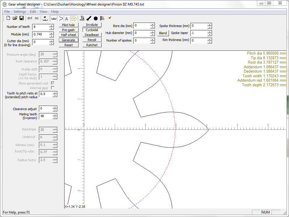

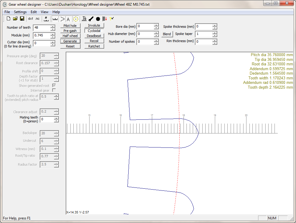

Доброе утро!
Вот, использовал программу для расчета недостающего триба ветряка, результат отличается от расчетов указанных Дмитрием и Невеном.
Очень интересно, я рассчитал следующее, для колеса из 48 зубов, с 37 мм внешним диаметром, с междцентровым расстоянием из 21 мм: m = 0,745, следственно получается триб с 8 зубами, с делительной окружности из 5.96 мм и с внешним диаметром 8,13 мм.
Делительные окружности колеса и триба соответствуют межцентровому расстоянию из 21,0 мм, 37/2 + 5,96/2 = 21,0 мм, с ошибкой значения 0,12 мм, так же как в случае недостающего колеса с трибом, считаю что это является ошибкой измерения, или изготовления пластины часов.
Ниже указан расчет без комплектных данных, типа ширины и глубины зубов колеса. Следственно, без тонкой коррекции.
С уважением, Душан

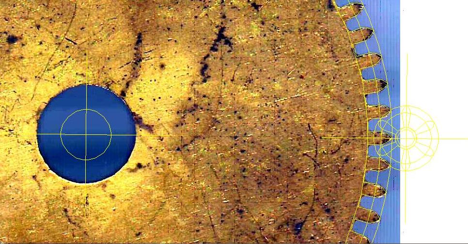

Однако я не спорю, на моём веку много ошибок, возможно после экспериментов Alexey Andrianov укажет мне ещё на одну.
Этим часам уже полторы сотни лет как минимум, если опять же я не ошибаюсь, как рассчитывал мастер свои зубчатые зацепления не известно.
Ещё одна просьба к Alexey Andrianov, если не сложно, сделайте мне пожалуйста снимок колеса с торца, чтобы я увидел профиль зуба, и измерите пожалуйста штангелем толщину профиля зуба. Думаю будет удобно со стороны триба проткнуть бумагу и сфотографировать чтобы чётко был виден профиль на белом.
И ещё один вопрос, почему все размеры в целых числах, я думаю что наврядли там в метрической системе всё рассчитывалось. Постарайтесь хотя бы в десятых долях миллиметра, а лучше в сотку.

...просьба к Alexey Andrianov, если не сложно, сделайте мне пожалуйста снимок колеса с торца, чтобы я увидел профиль зуба, и измерите пожалуйста штангелем толщину профиля зуба. Думаю будет удобно со стороны триба проткнуть бумагу и сфотографировать чтобы чётко был виден профиль на белом. И ещё один вопрос, почему все размеры в целых числах, я думаю что наврядли там в метрической системе всё рассчитывалось. Постарайтесь хотя бы в десятых долях миллиметра, а лучше в сотку.
Согласен полностью, особенно потому что во время изготовления часов был различный подход к расчету элементов часового механизма, чем это является сегодня. Поэтому я уже просил Алексея аккуратно измерит зубья существующих элементов, ради более аккуратного расчета недостающих элементов этого механизма.

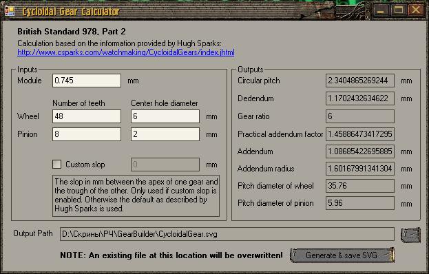

Использовал для расчёта другую программу, она тоже выдаёт графику, но нужен внешний CAD для просмотра результата. Зато бесплатная =)
У меня получился острый зуб на колесе и округлый на трибе, а у вас - наоборот
Это имеет какое-то значение?
Проверял расчёт этой программой на реальных колёсах - всё совпало идеально:
