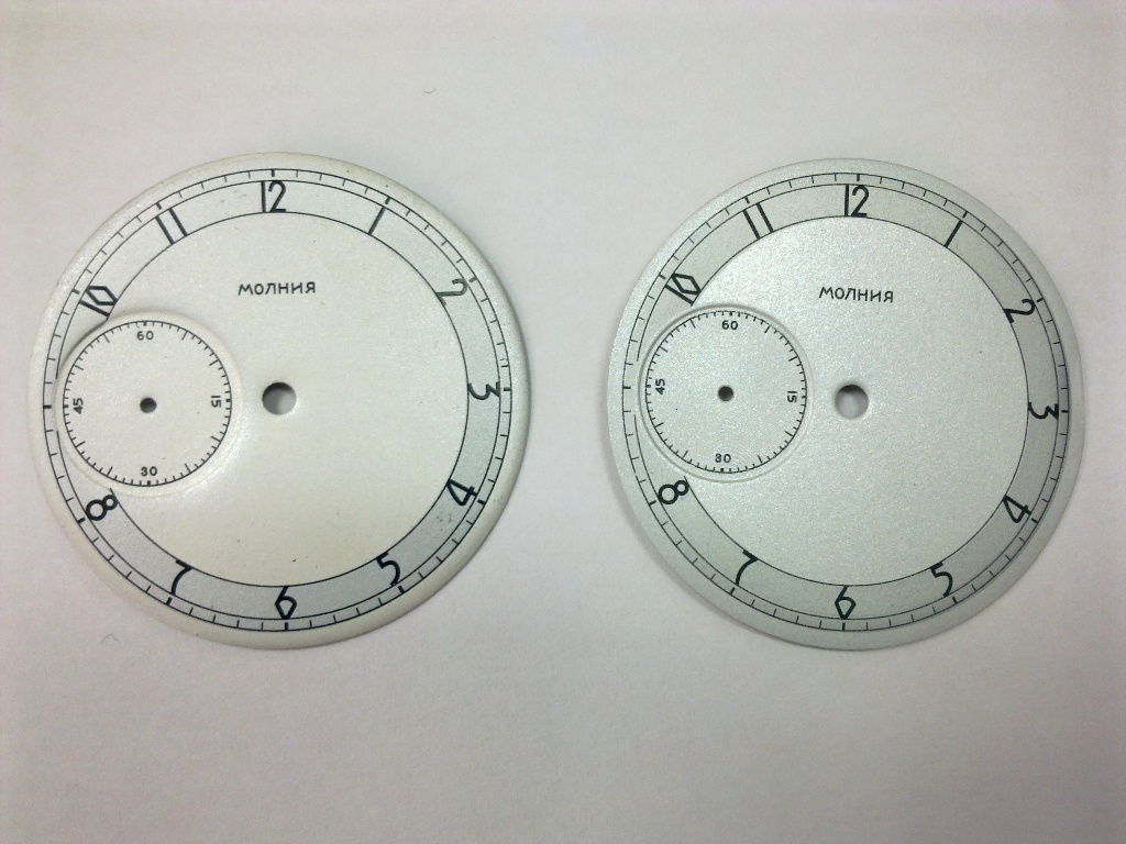

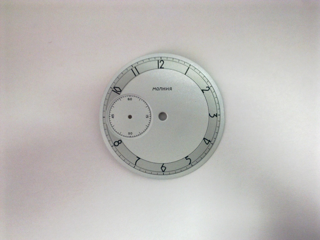

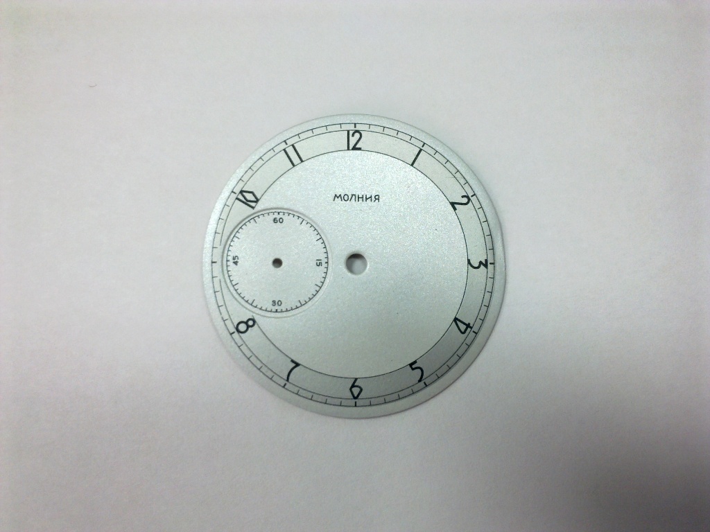

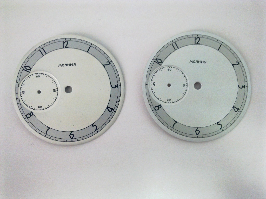

Итак, один отпечатали.
Пример на фото, справа отпечатанный мной в сравнении с циферблатом слева от ув.sarvilin. В целом итог мне нравится.
Немного новостей (не радостных): печать одного цифера заняло немного более 4 часов. Центровка, настройка, попадание часовой-минутной разметки на посеребрянное кольцо. При нашем тираже (порядка 20 циферблатов) печать займёт около недели и удорожает печать на 380-400грн (порядка 1000-1100рублей) за каждый цифер. Не целесообразно им неделю заниматься циферблатами с настройкой и проче, если можно за день 1000 кружек/ручек/футболок отпечатать и получить больше прибыли. Как-то так.
Если присмотреться к циферу, видно, что чёрное кольцо с часовыми меткаи немного вышло за пределы серого в районе 3-4 часов. И секундный мелкоцифер немного повёрнут (метка 45сек и 9час несколько не совпадают)
Варианты удешевления и улучшения печати - сделать устройство, которое будет крепко уддерживать циферблаты. Тогда процесс будеь несколько "автоматизирован" и ускорен, но неизвестно как точно краска будет ложиться на циферблаты. Устройство - пластина, в которой будет крепко закреплён циферблат (за ножки или отверстия под оси).
Паралельно еще в несколько контор загляну, пообщаюсь по печати и стоимости.

Сообщение от igorIV Посмотреть сообщение
Попробуйте пластилин.
И держит хорошо, и дешево, и хватает на один раз напечатать, и тонкую подгонку по месту легко делать, и следов не оставляет
Итак, один отпечатали..
Поделитесь военной тайной - как называется краска, которой печатали фон цифера. Чтобы с блестками?
Никак не могу воспроизвести этот эффект.
И на какой машине по какой технологии делали этот экземпляр?
Заранее спасибо!
Михаил

Сообщение от Caretaker Посмотреть сообщение
Цель в том, чтобы в одну оснастку ставить по очереди все циферы. Каждый раз не придётся центровать заново новый циферблат и не тратить время на корректировку.
Название краски попробую уточнить - на покраску фона я отдавал циферблат. Сначала белая, и поверх белой краски перламутром красили - всё что известно.
На какой машине - не скажу, не знаю. В конторе, которая тампопечатью занимается, отдал цифер, потом пришёл забрал напечатанный.
Я краску с цифера снял, зашлифовал, заполировал и всё. Потом только бегаю туда-сюда. На покраску, в тампопечать...

Сообщение от mkvic Посмотреть сообщение
только цена чуть подкачала в итоге
Попробую придумать с оснасткой что-то, и паралельно в других местах поузнавать.
