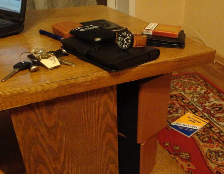

Случайно заметил, что мой кварц (Ronda 515 если верить интернетам) отстал на полчаса! Часы покупал месяц назад.
Подозрение на намагничивание - храню на столе, а только сейчас вспомнил, что в нём внутри лежат (не пользуюсь ими...) две колонки + сабвуфер (на фото не видно, но он там же). И ноутбук рядом...
Я конечно же осознал как лоханулся, хотя может я обманываюсь насчет намагничивания? Может какая другая пакость произошла?
Сейчас часы выставил, вроде как час уже идут минута в минуту.

Сообщение от forum_user Посмотреть сообщение
кварц
намагничивание
А чему в кварцевом механизме намагничиваться-то?!

Сообщение от Therion Посмотреть сообщение
Вопрос конечно в десяточку Я не знаю. Наверное я и действительно не на то грешу. Значит, нести в мастерскую?...

forum_userдумаю да, кварцевый механизм это катушка, шаговый двигатель и куча ПЛАСТИКОВЫХ шестерёнок, в магнитном поле по идее кварцу ничего быть не должно.
З.Ы гоню - ронда металлическая, но тем не менее пружины то в нём нет, значит и в магнитном поле такого падения точности не будет.

намагнититься, подозреваю, могут и сами шестерни. но не суть. в славном городе Новокузнецке, боюсь, мастеров по таким вопросам не сыскать. остаётся уповать, что полежат в другом месте и будут идти как надо. По-крайней мере за три часа ничего не поменялось.

Вобщем ситуация такая, свозил к уважаемому часовщику, говорит:
1. Проблем никаких нет.
2. Намагнититься не могли.
3. Ронда - китайская стоит (вот и верь после этого всяким адриятикам).
Пять дней идут уже точно. Чувствую, подвели мне их там, где ремешок меняли. Специально или нет, не знаю... правда вот так вот человека оговаривать тоже неправильно, ибо непонятно... но похоже что именно так и было.
