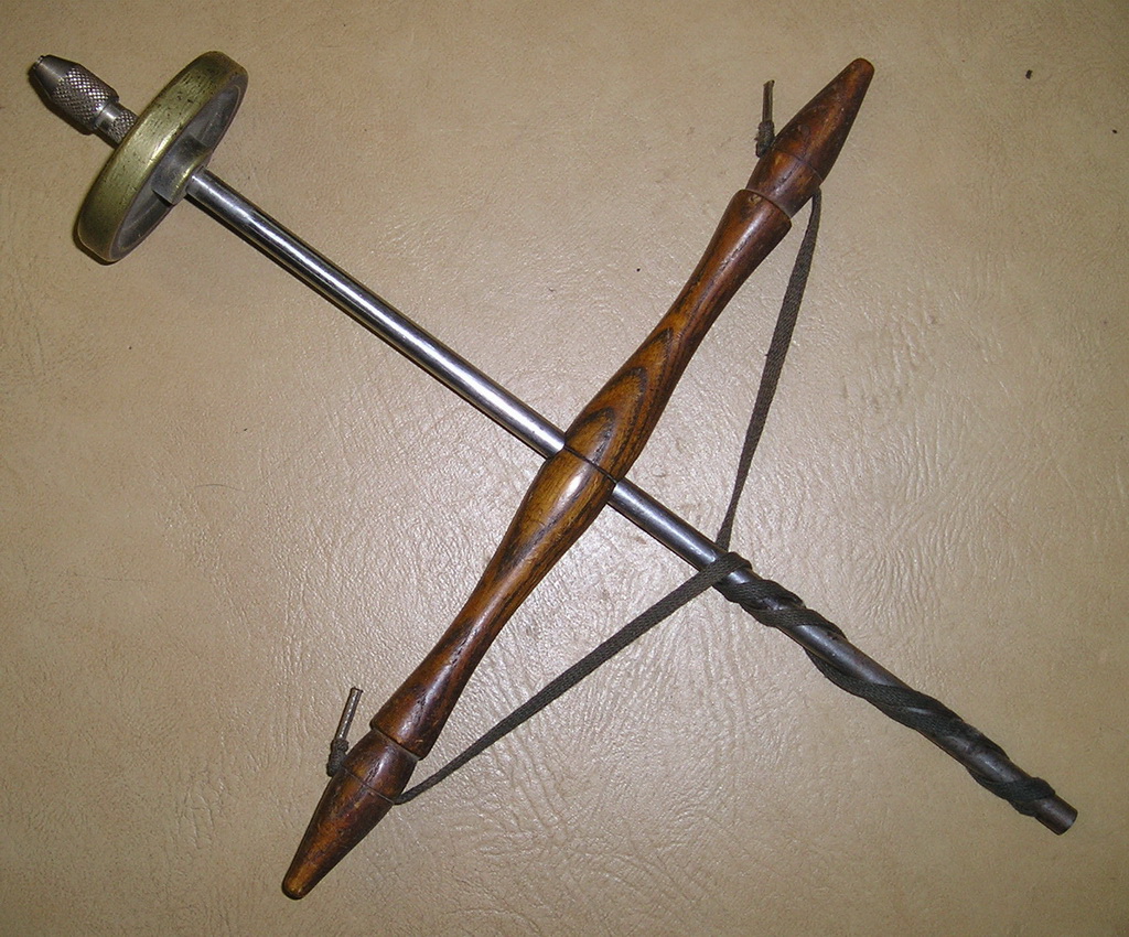

Приспособление для сверления, сверло должно быть перевое с двустороннёй заточкой. Видимо свёрла должны быть как у, извините, Прокурора:
http://forum.watch.ru/showpost.php?p=175911&postcount=3
Работает как волчёк, за счёт моховичка закручивает шнурок в обратную сторону после каждого нажатия на перекладину.
С уважением Graf.
