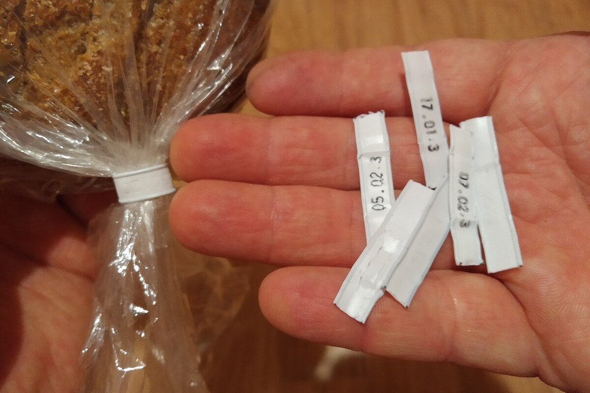

У моих часов кто то снял кукушку и проволочку дверки.
У кого нибудь есть фото того, как должна выглядеть проволочка и как должна сидеть кукушка?
  #2930
Старый 09.02.2024, 08:49
Аватар для arhistratig
arhistratig arhistratig вне форума
Регистрация: 14.03.2015
Сообщений: 4,054
Сказал(а) спасибо: 2,607
Поблагодарили 4,073 раз(а) в 1,937 сообщениях
Сообщение от dimatech Посмотреть сообщение
Сидеть должна так, что бы при выдвижении, птичка не за что не задевала а выходила по центру окошка.
Как выглядела проволочка- она выглядела как проволочка. Как ещё ответить на этот вопрос?
Если вы имели ввиду толщину проволочки, то возьмите зажим с упаковки батона, в этом зажиме по бокам стоит проволока, по толщине как раз подходит.
