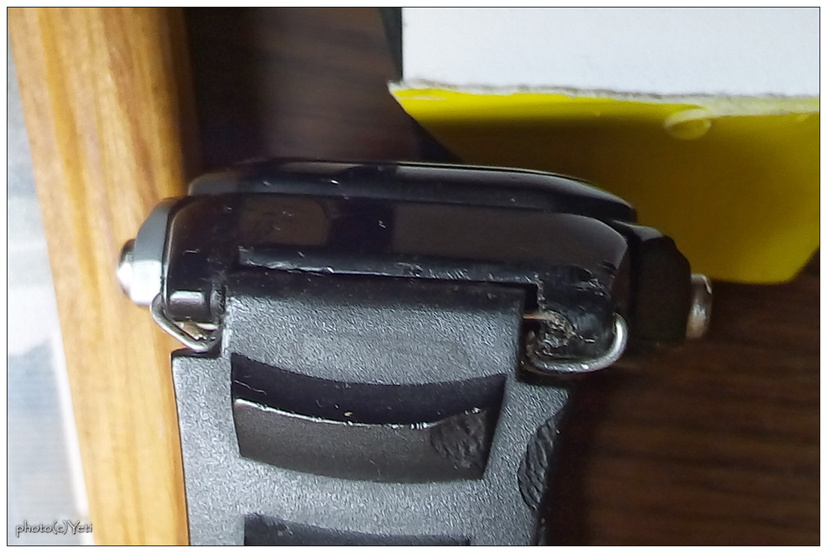

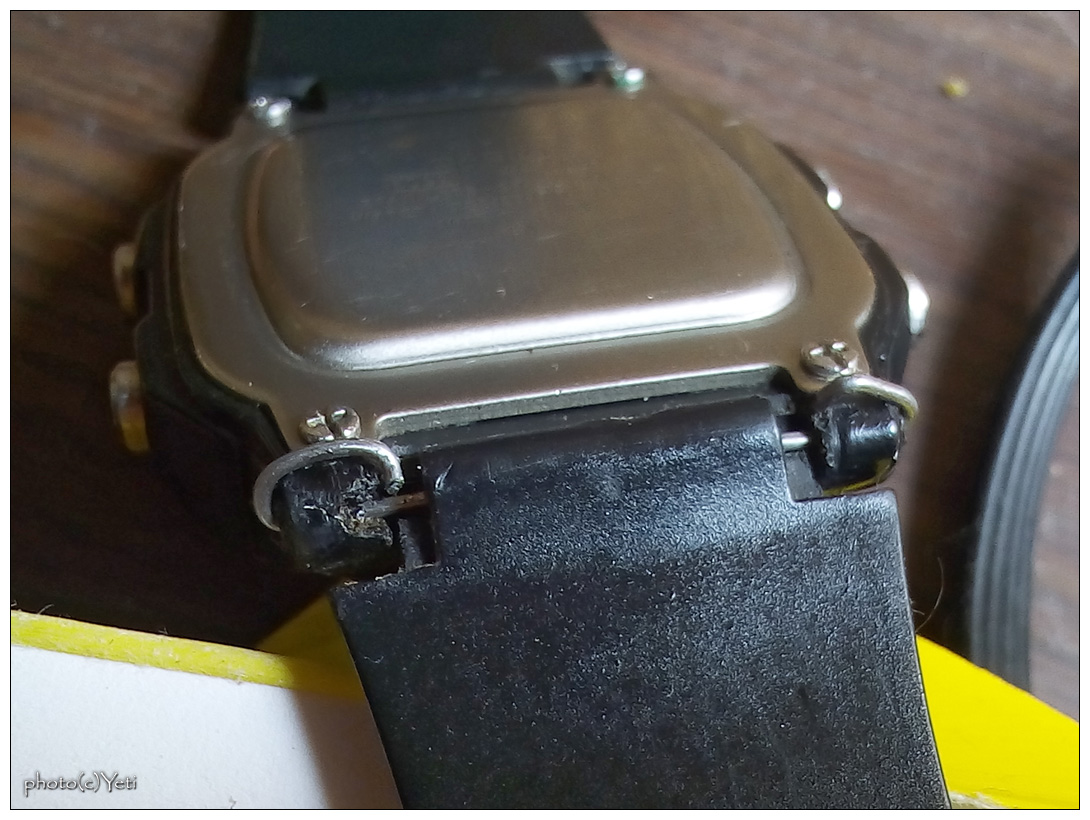

Долго я подступался к своим Casio W-800H, у которых в смерть раздолбалась одна проушина под шпильку для браслета. Когда-то выжигателем впаивал в нее кусок трубочки (от такой же часовой шпильки), но со временем выломалась и эта трубочка.
В итоге вчера решил пойти на не совсем эстетичное, но радикальное решение - просверлить проушины насквозь и вдеть туда кусок жесткой сталистой проволоки.
Вид часов уже сильно и не пострадал. потому как они 2009 года приобретения и без того многострадальные - и терялись уже, и заново находились. И паяльником, и выжигателем я с ними колдовал.. Теперь вот плоскогубцами поорудовал. Но для рабочих часов это норм.
"Сверлить" начал таким иголистым шильцем (игла-манипулятор на рукоятке для микроскопа). Прокалывать пришлось долго - пластик ушек толстый. Но потом кончик иглы обломился, ее торец получился с какими-то заусеницами и сверлящий эффект стал заметнее. Насквозь досверлился с обеих сторон. С усилием протолкал сквозь проушины и ремешок проволоку. Думал, что сделать на конце. Откусить заподлицо не получится - да и вылезти может, и концы получатся острые, будут цепляться. Просто загнуть на букву "Г" - та же проблема - острые и цепляющиеся. Решил загнуть аж внутрь проушин, чтобы торцы ни за что не цеплялись. Сложновато было загнуть так, чтобы не выломать сами проушины - проволока же жесткая. Но как-то вот так получилось.
В случае необходимости замены ремешка нужно будет откусить эти загогулины и вставить новую проволоку.

Девушки, не выходите замуж за мужчину с золотыми руками, у вас никогда не будет ничего нового, этот гад всё починит.)))

Я в подобном случае срезал ушко под ноль, отпиливал аналогичное ушко от какого-нибудь китайского корпуса и клеил на ДХЭ.
