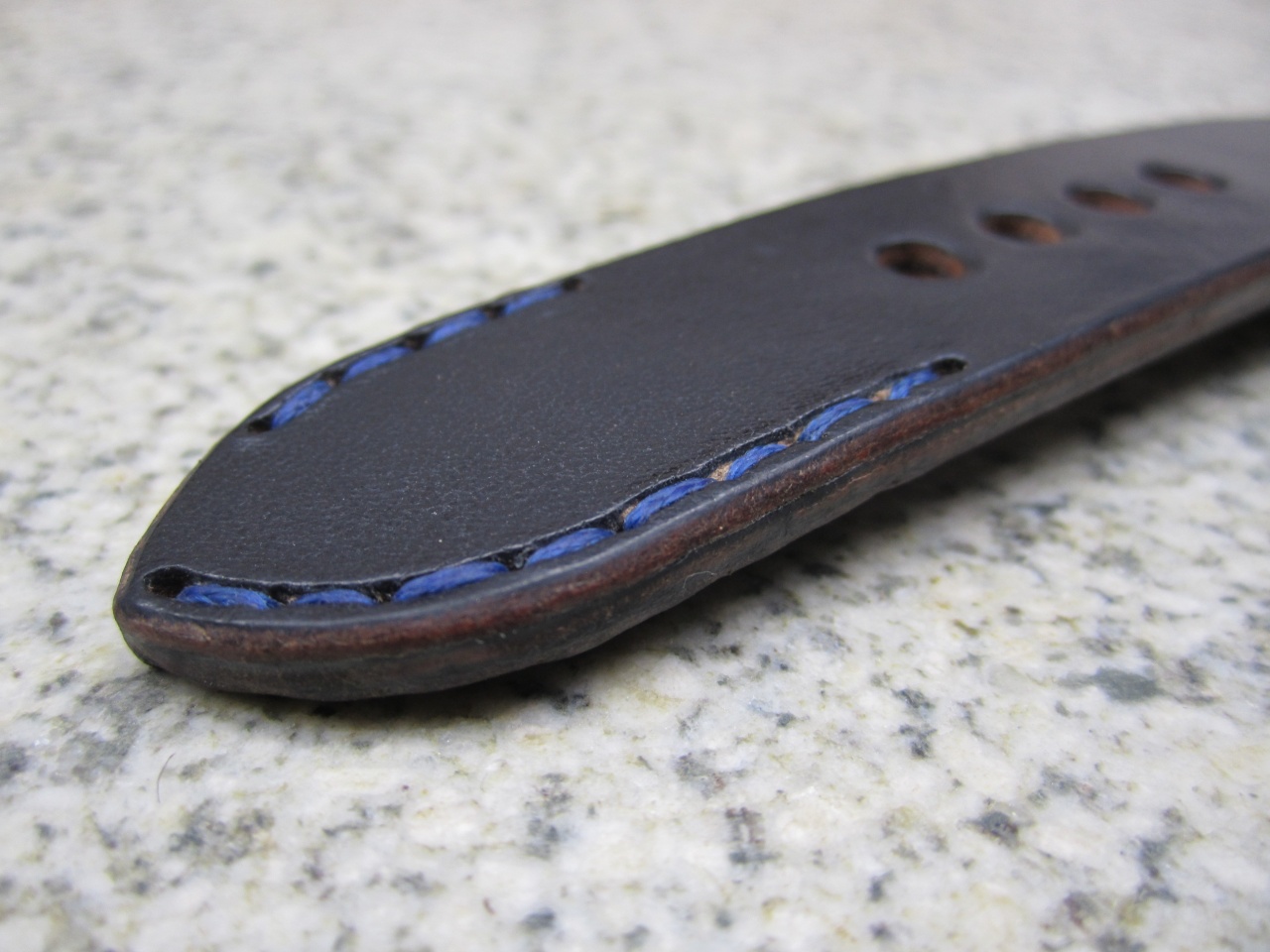

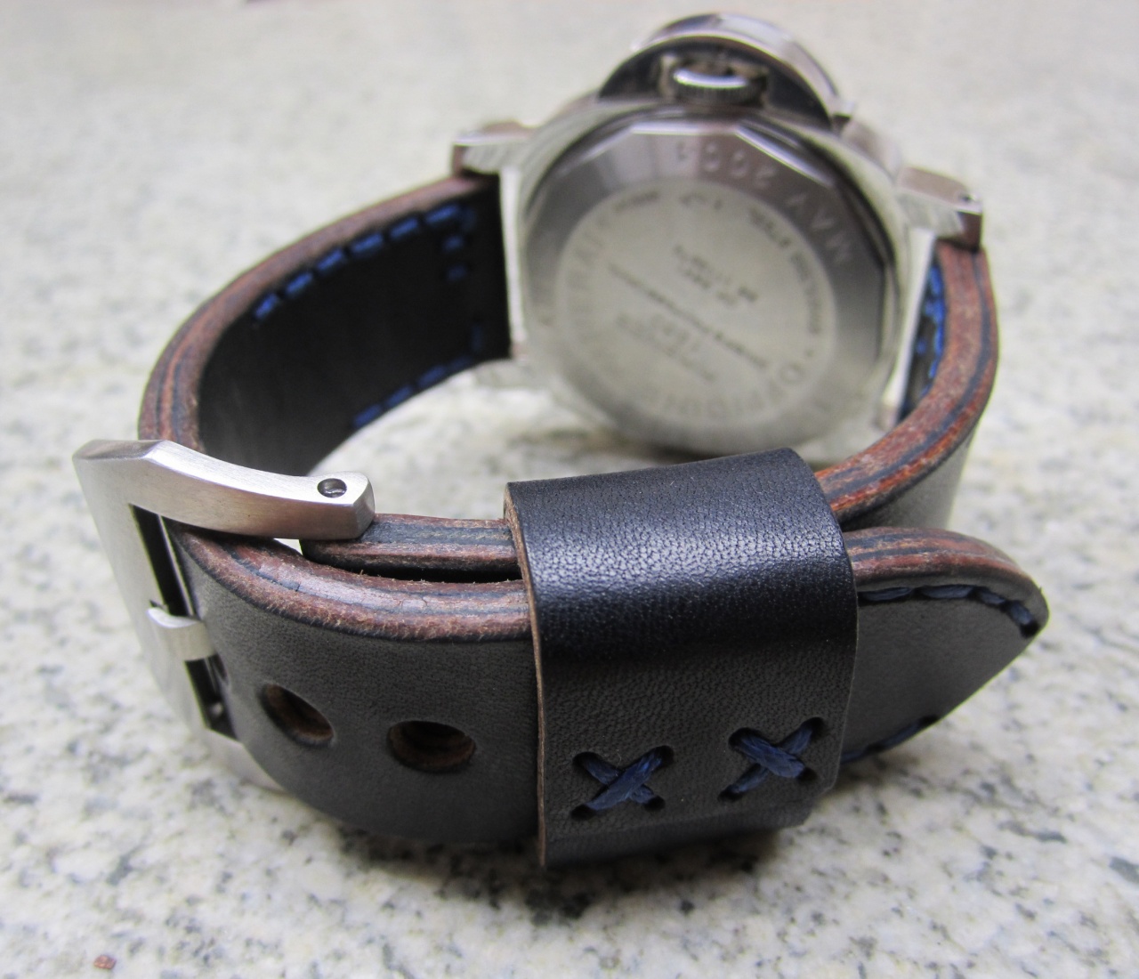

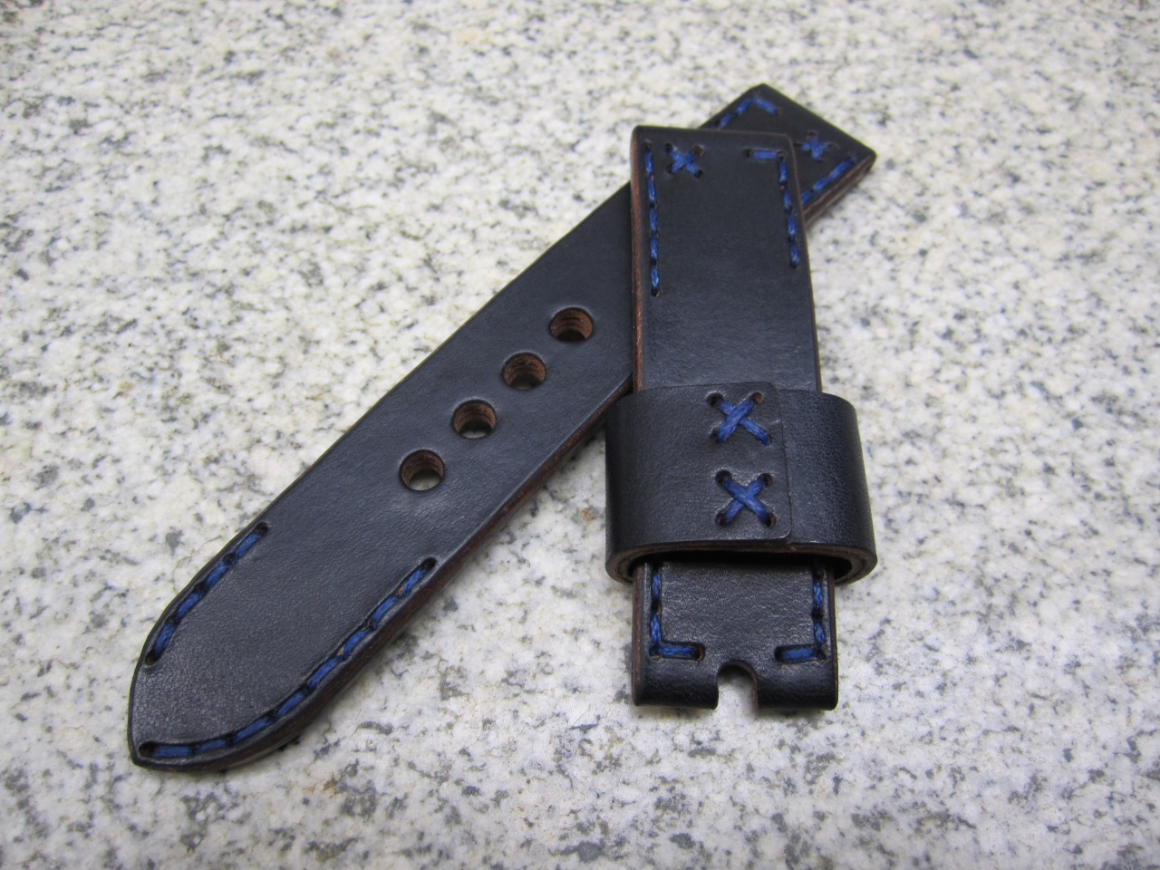

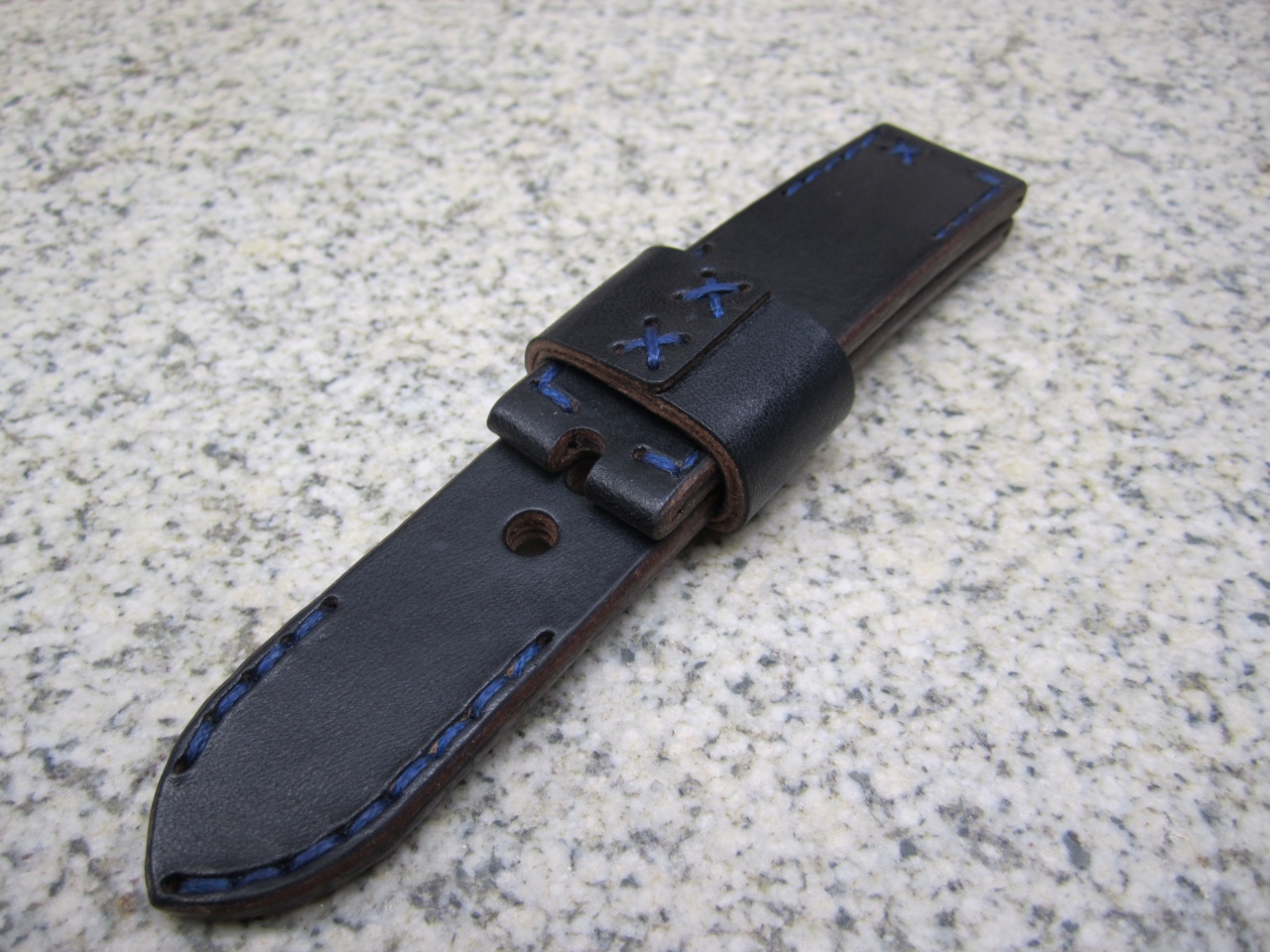

В моей коллекции появился еще один ремешок.
Размер 130/85мм. Толщина 4мм. Цвет темно-темно синий.

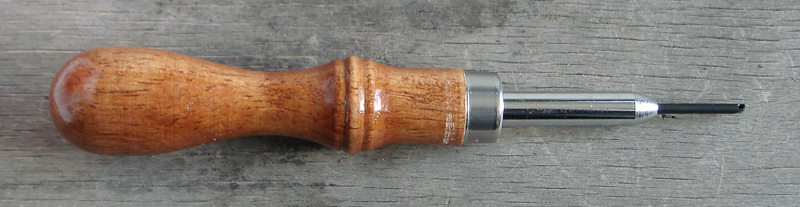

А как делаете "канавку" для шва, если не секрет?

Канавку делаю канавкорезом для кожи.

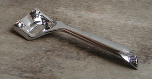

Сообщение от silkin1956 Посмотреть сообщение
Сочетание красивое и дизайн не обычен. Хочется попробовать такой же сделать, но смущает толщина. Как можно уменьшить толщину. Способом по проще?
Попробуйте вот такую штуку,очень удобная,толстую кожу срезает на раз.
Покупал здесь: www.zadi.ru
