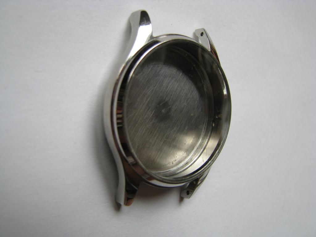

Подойдет или нет этот корпус?
Механизм 2809 и корпус "от часов Волна с Аукро" совместимы или нет, интересно?
Висит тут http://aukro.ua/chasy-korpus-ot-chas...907259931.html

совместимы . но есть одно но китай он и в африке китай

Тут целую тему создавали о заказе корпуса на Волну, а тут за НЕДОРОГО, стальной, пусть и Китай.

можно и на молотке у нее купить тогда. и насчет стальной большой вопрос

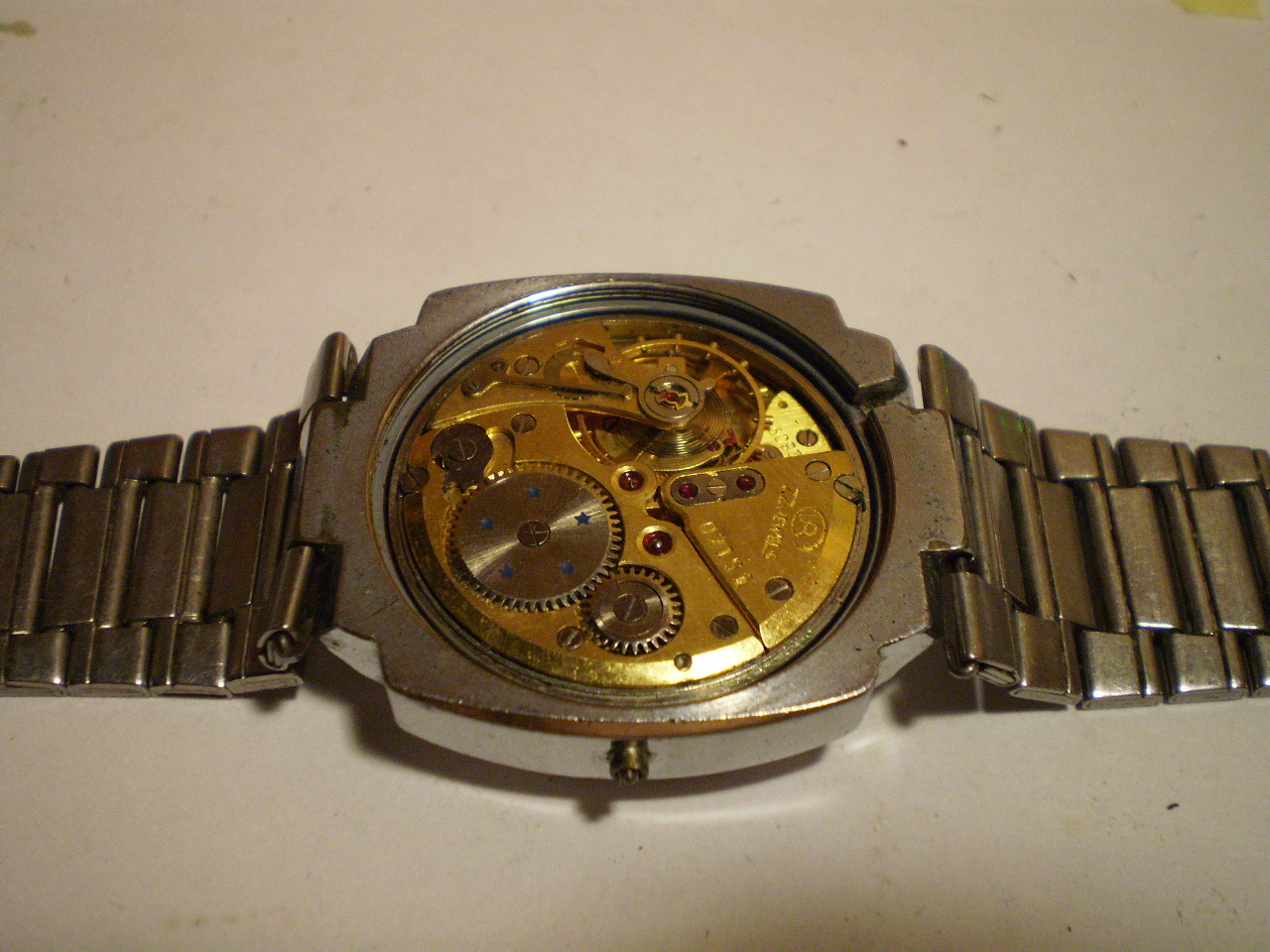

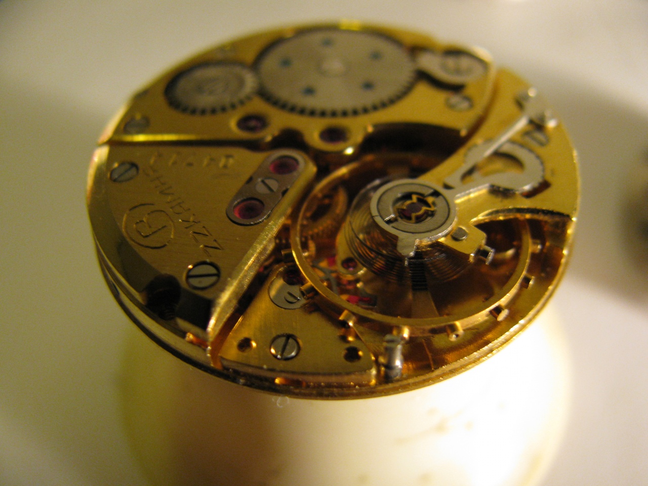

хочу внести ясность в прецезионные Востоки. Связывался с знакомым, который ранее работал на ЧЧЗ и получил следующий комментарий.
1. Прецезионные и обычные Востоки и Волны это разные изделия, которые выпускались параллельно, а не продукт отсева. Отличия только в балансах. В прецезионных Востоках стоит волосок из специального сплава с низким температурным коэффициентом расширения и допуски на дисбаланс значительно жестче, чем в обычных рядовых часах. В простом 2809А стоят балансы из простого элинвара. Изначально, прецизионные Востоки предназначались для нужд армии и проходили военную приемку. В 70-е годы приемку сняли и часы пошли в свободную продажу.
2. Золотить мосты стали в конце 60-х годов. Сняли механизм с производства в 75 году. Кстати, в механизмах с позолоченными мостами камней всего 20, хотя написано 22. Снята накладка с двумя камнями на 2 и 3 колесах на платине со стороны циферблата. В платине отсутствует даже фрезеровка под эту накладку. Со стороны задней крышки накладка стоит. Обман. В старых механизмах эта накладка стояла.

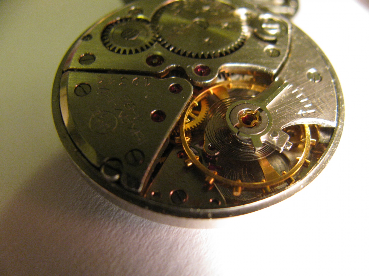

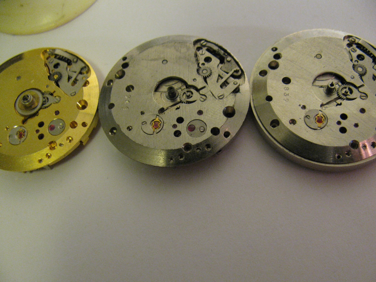

Сообщение от dmvt1 Посмотреть сообщение
Коллеги,
Уважаемый dmtv1, что то ваш знакомый темнит, если каким то чудом поставить накладку с подпятниками со стороны циферблата на 2 и 3 колесо, в механизме получится 24 камня . Был механизм на 22 камня, 18 камней и в литературе встречается 21 камень, последнего не видел.

сам лично считал камни, все совпадает. 22!
