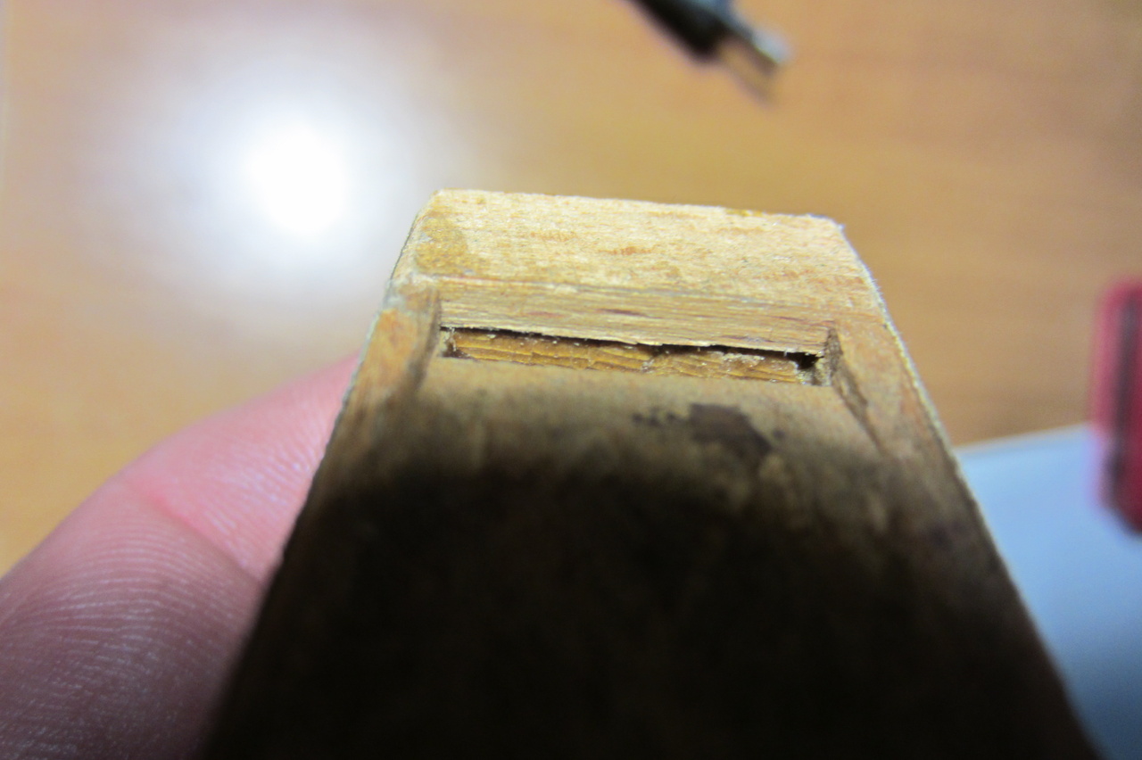

Возвращаемся к мехам. Тут упоминалось, что их можно сделать из медицинской пелёнки. Хочу уточнить по материалу - это трёхслойный материал, один слой которого выглядит как очень тонкая прочная непроницаемая для воздуха плёнка? Получается, меха надо делать из этого слоя?
И ещё вопрос. Оторвал старые меха от свистков. Один свисток при подаче воздуха издаёт совершенно чистый громкий звук, у второго звук довольно искажённый и при сильной подаче воздуха пропадает полностью. В чём может быть проблема?

Попробуйте прочистить щель, она очень узкая и туда входит только лист бумаги.

По свисткам: поищите микрощели по корпусу свистка и на мехах.

Я обычно все стыки промазываю ПВА.
При мощном потоке воздуха и нормальный свисток захлебнется. Не заморачивайтесь на этом. Проклейте все стыки, а дальше будет видно.
Другой свисток не захлёбывается, даже если дуть в отверстие со всей силы. Собрал, вроде пока кукует.
