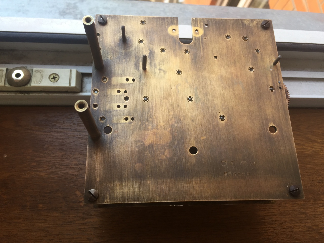

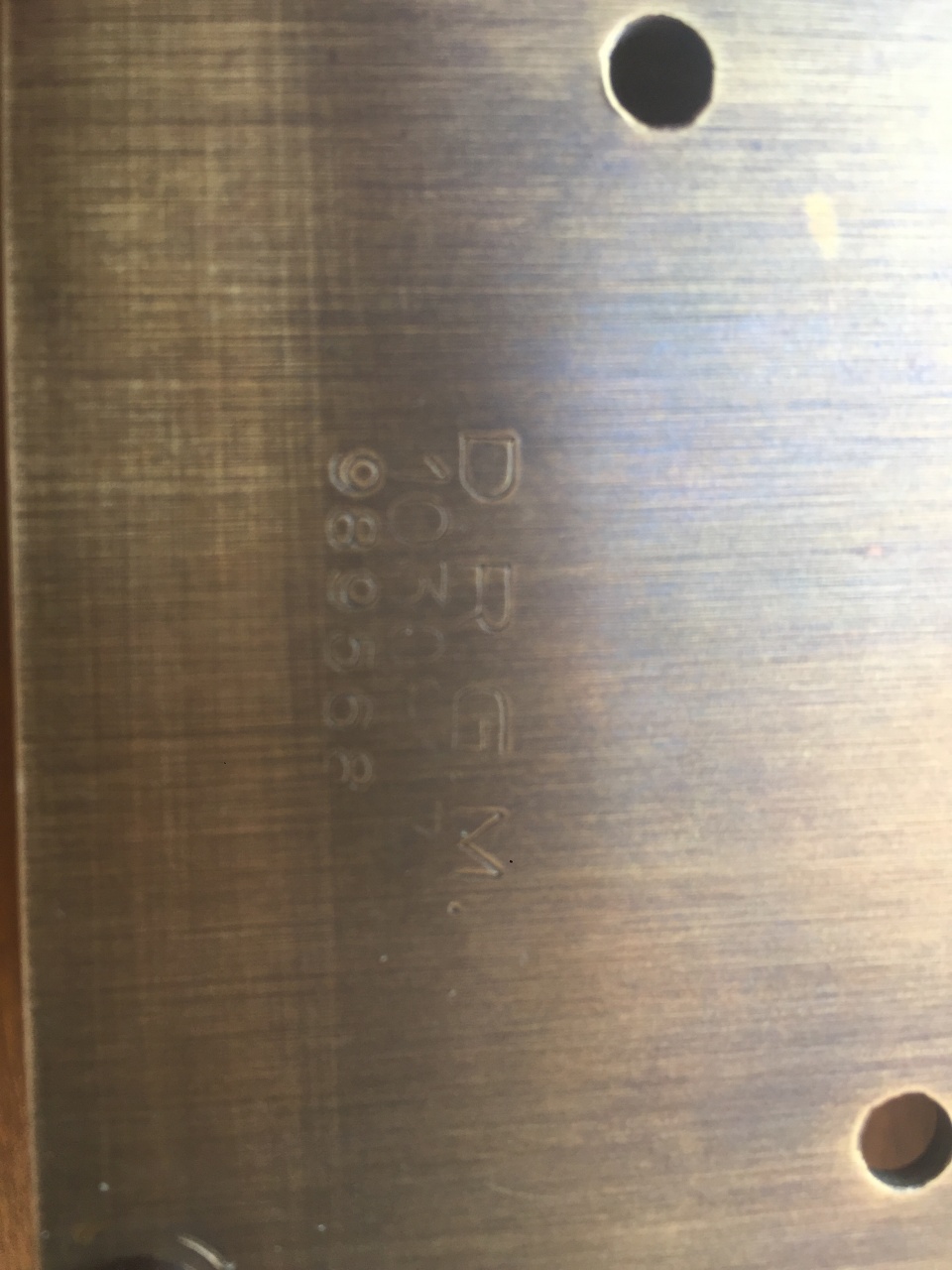

Доброе утро всем.
Прошу помощи. Сейчас разбираюсь с неизвестным четвертным механизмом.
На задней платине есть только номер патента. Чеканка слабая, могу ошибиться, но видно следующее
DRGM
1030807
989568
Залезал на Deutsche Uhrmacher-Zeitung, но в силу полного отсутствия знаний немецкого ничего не нашел.
С Уважением Михаил

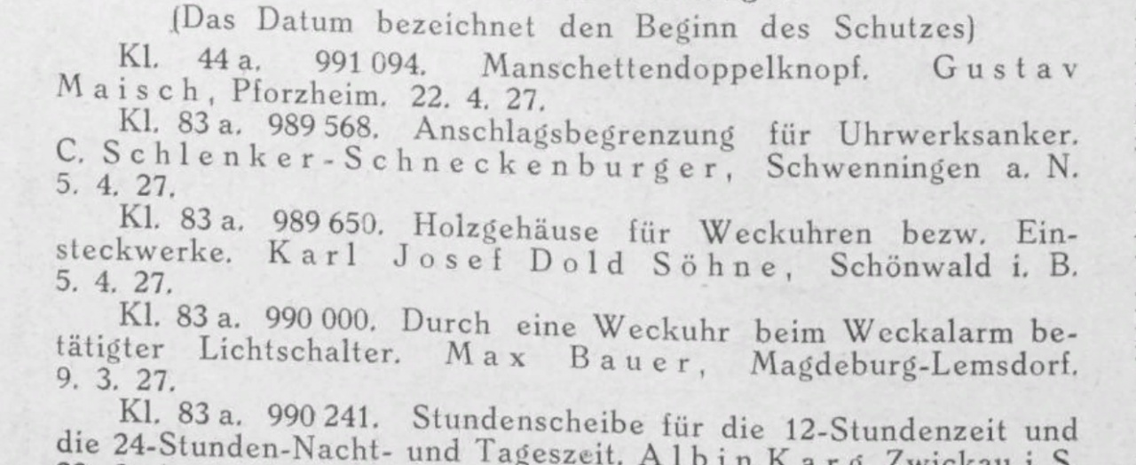

Добрый день!
1030807 не нашла, но судя по номеру это ~ 1929 год, а патент 989568 есть на DUZ:

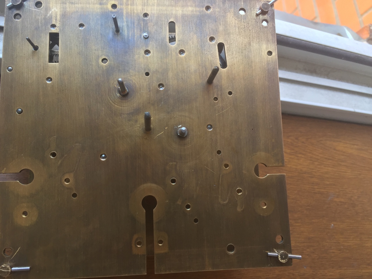

Привет Саша. Механизм разобран. Соберу покажу. Да и шрифт выбит настолько слабо, что с лупой плохо видно. Боюсь на фото ничего не видно будет. Хотя сейчас попробую. Платины похоже из бронзы. Никак очистить не могу. Ничего не берет. А ГОИ не хочется. Правда изначально радикально черного цвета были.

Сообщение от TatynaS Посмотреть сообщение
Добрый день!
Вложение 2292247
Спасибо, Татьяна огромное. Я и так и этак пытался выяснить. Еще раз спасибо.

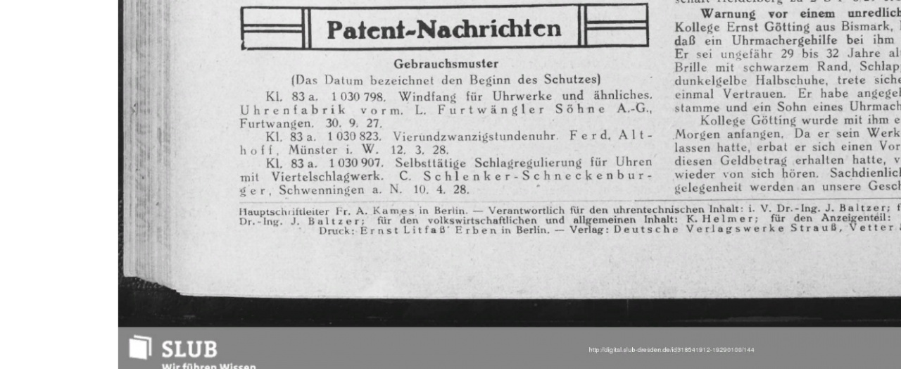

1030907 тоже нашёлся - 1928 год
Здравствуйте,Михаил.Амиаком пробовали очистить?Я как-то чистил-залил в емкость нашатырь не разбавленный и утопил деталь,дал пару минут покиснуть,потом прям в жидкости потер зубной щеткой,окись сошла и сразу с емкости с нашатырем перекинул в емкость с дисцилированной водой..все-деталь без окиси.Почему-то без воды после купания в нашатыре на воздухе происходит реакция и деталь чернеет на глазах.Возможно Вам пригодится.С Уважением!
