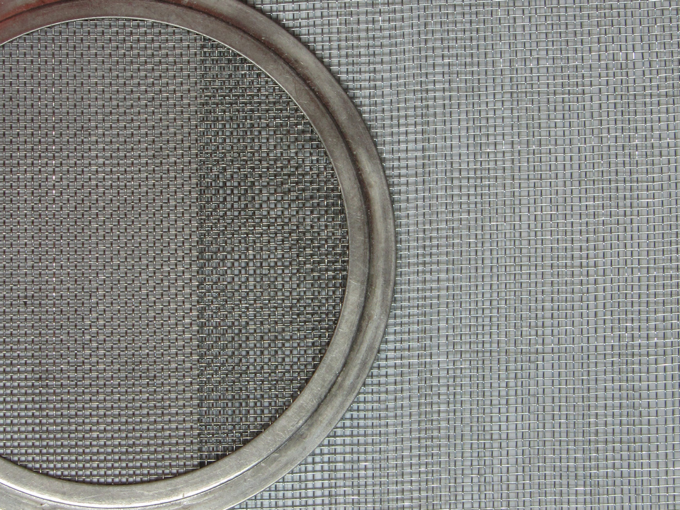

Сообщение от Nakim Посмотреть сообщение
Подскажите где можно купить сетку,чтобы из неё спаять стакан для мойки ?
Добрый вечер!
Я бы сказал, что она должна быть доступна в любом домашнем магазине для кухни. Посмотрите на сканирование рекламы кулинарной крышки, которую я купил, хотя и никогда не использовался. Сетка очень тонкая, из нержавейки и примерно почти такая же, как от Elma корзинках.
Не забывайте что элементы от Elma корзинки припаяны с оловом 60:40 (олово:свинец).
С уважением, Душан

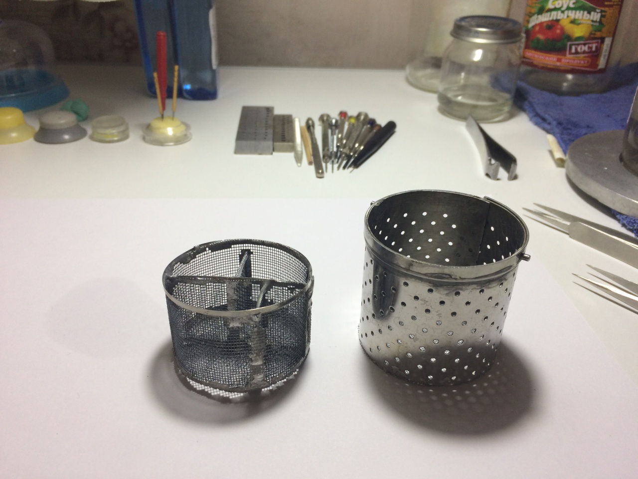

Вот такая вот мойка,сам процесс понравился,быстро и на самом деле моет,у меня были сомнения конечно после УЗВ (на работе новая 3 литровая,но китай),но результат оправдал ожидания. Реально моет.
С начало было страшновато конечно,от того как детали там аж прижимает) Но вроде все хорошо,даже баланс цел)
Стакан приспособил от советского заварного чайника,сетку спаял из крышки которую посоветовал Душан,спасибо!
Только пока не понял какие детали с какими можно класть в ячейку,а какие не рекомендуется. Так же видел как моют платину с прикрученым к ней балансом,со снятыми камнями (это нормально ?)
Доброе утро!
Детали того-же типа идут вместе друг с другом, так что легкие части надо класть с легкими, тяжелые с тяжелыми, хрупкие сепаратно от всех остальных и тд, однако, для этого надо иметь неглубокие корзинки с несколькими разделами, по крайней мере с пятью перегородками плюс несколько микро-корзинок.
Это является нормальным только для «специалистов» новой эры (у которых находится неизмеримое количество запчастей), а для остальных - старой гвардии часовщиков, это не приемлемо.
Если машина без контроля скорости вращения, подумайте,что нужно бы было изготовить ее, простого типа, как на свет тусклее, или купить в магазине.
С уважением, Душан

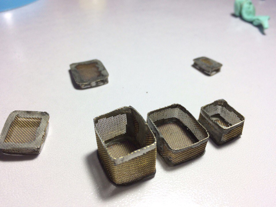

Такие вот корзиночки спаял для маленьких деталей и баланса (маленького и побольше). Не ровные конечно,на скорую руку,но уже попробовал на нескольких механизмах,все детальки целые.
Вопрос 1 - баланс в сборе мыть без камня можно ?
Вопрос 2 - можно ли вместе в корзиночку класть колеса ангренажа,календаря,ремонтуара и другие мелкие детальки,пружинки ? Пробовал так,вроде все хорошо.
