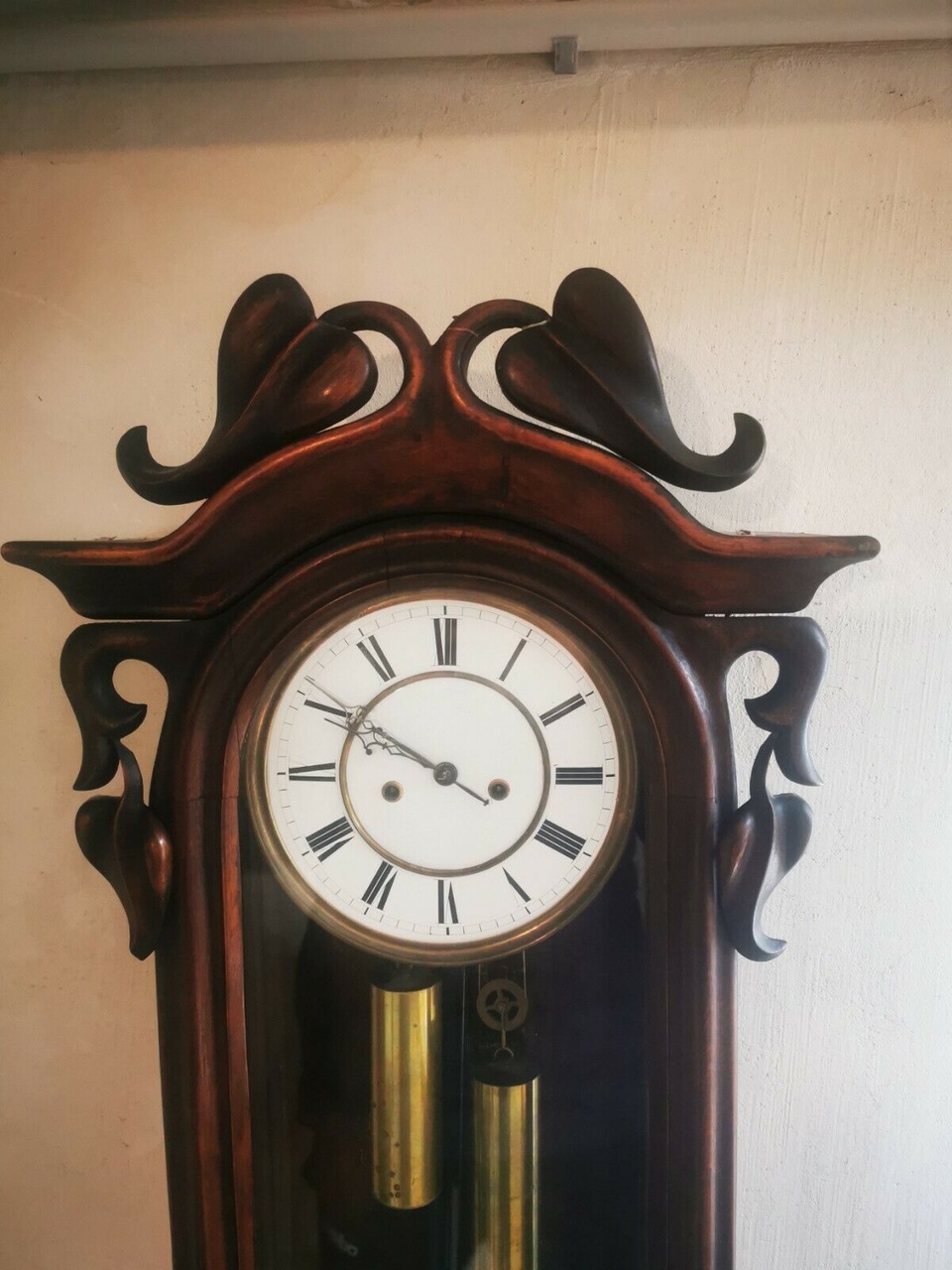

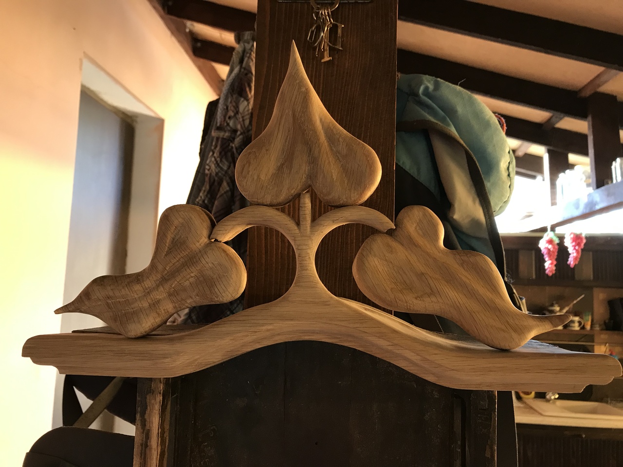

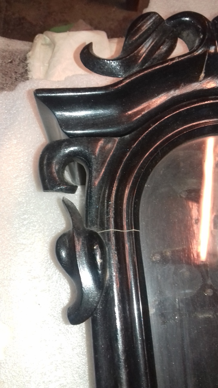

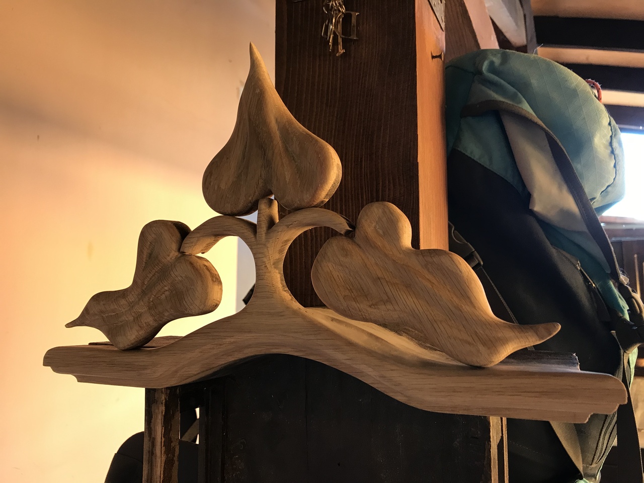

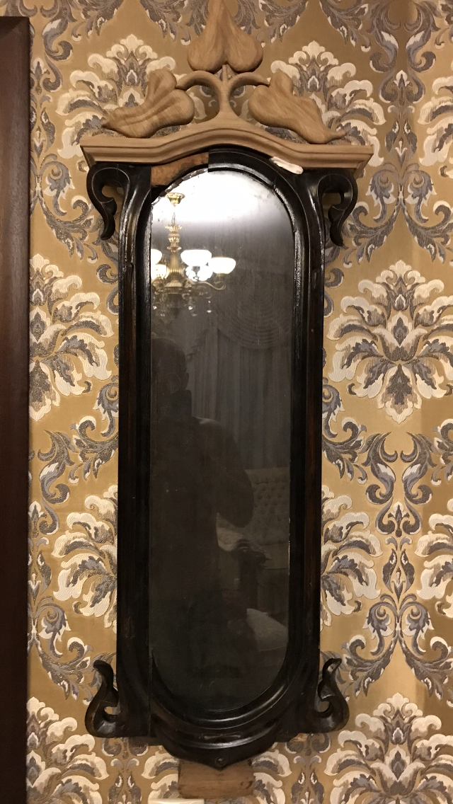

Листочки
За три дня сделал карниз верхний и листочки (вольная интерпретация).
Ещё ничего не крепил, так приладил для прикидки. Все пальцы стёр.
Похоже, что боковых листочков на дверце не было - никаких следов. Странно, если были, как крепились?
Корпус довольно крепкий, хоть и усохший весь и шпон вспучился на задней стенке.
Изначально часы тоже были в чёрном. Эти корпуса все чёрные? Не хочу темнить. Буду дверцу чистить, пойму по цвету окончательно.

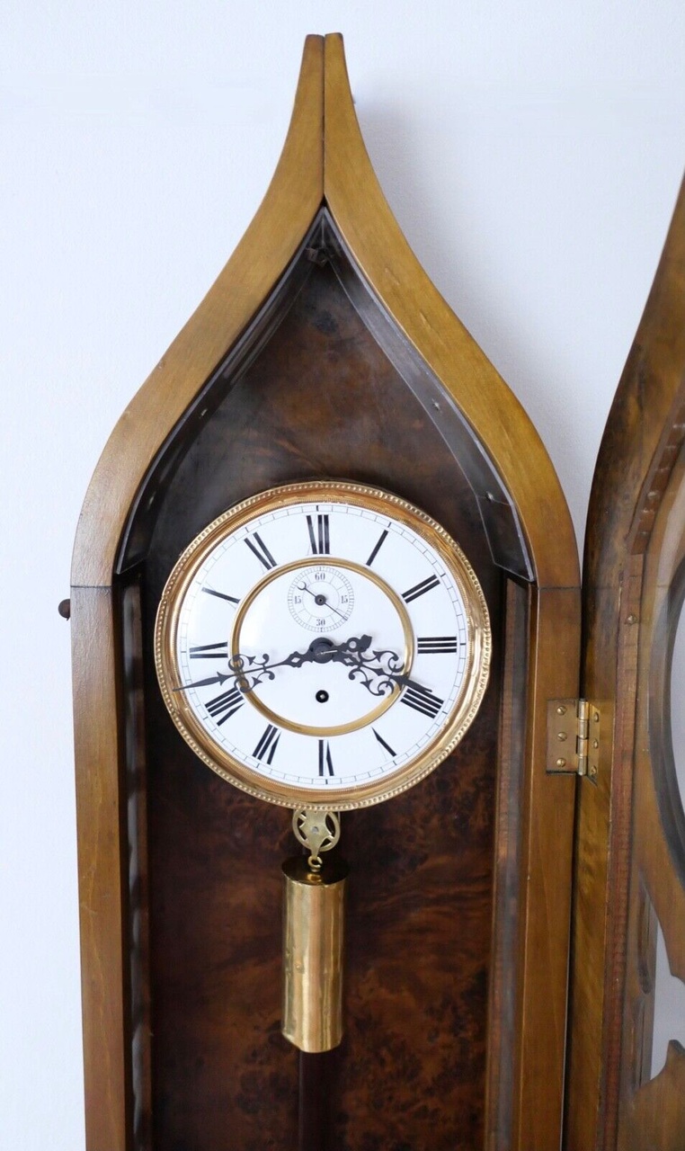

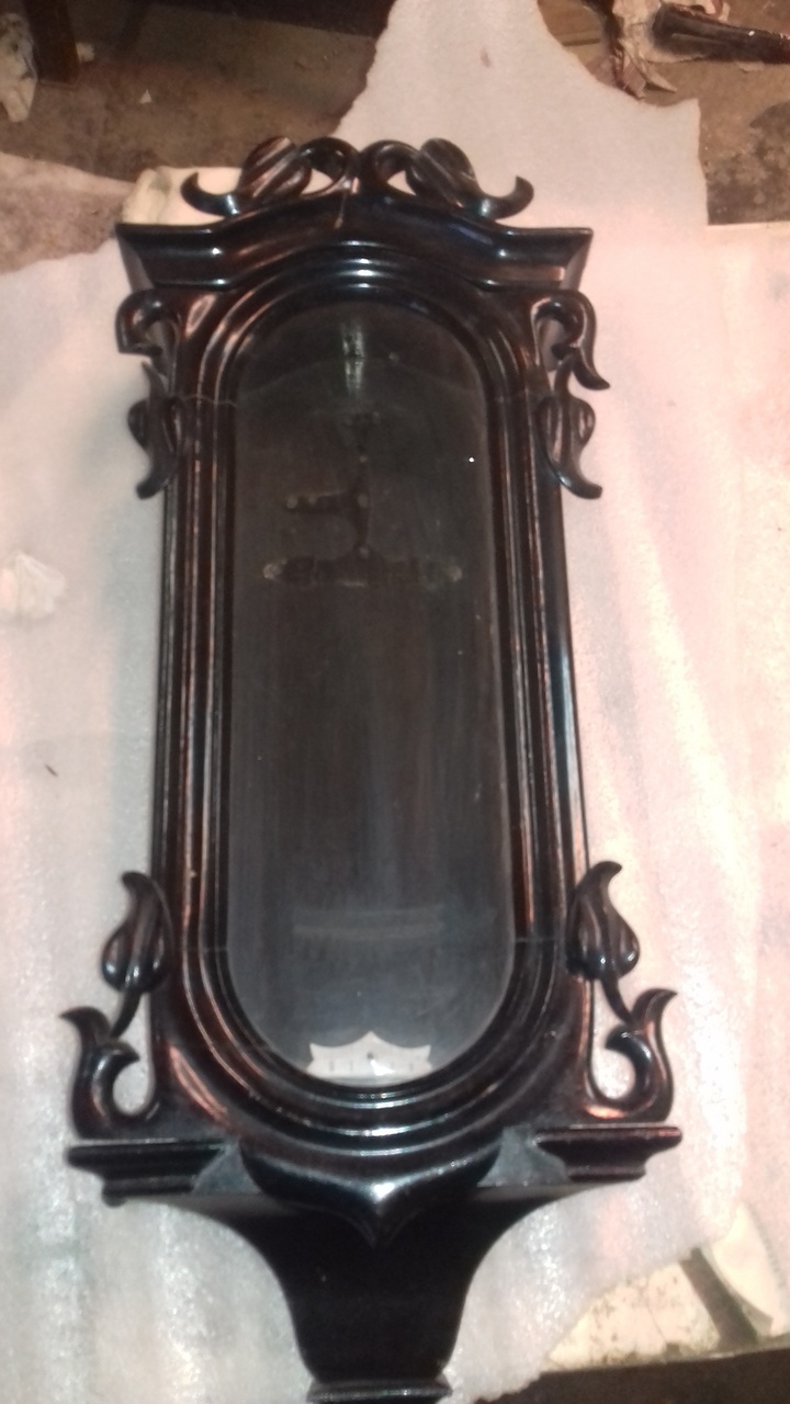

Сообщение от koshky Посмотреть сообщение
Вот есть фото подобных.

Андрей, спасибо.
Вот и не пойму, как на дверце боковые листочки пришпандорить.
Вообще никаких следов, что они тут были, нет.
Андрей, спасибо.
Шурупом с обратной стороны двери. Черешок листика в отверстие завитка.
Эти 2 пользователей сказали Спасибо! Savsv за это сообщение:
koshky (14.06.2021), Oled (15.06.2021)
Листочки на двери были. Крепились шурупом, как Вам уже подсказали.
Эти 2 пользователей сказали Спасибо! Сергей Дмитриевич за это сообщение:

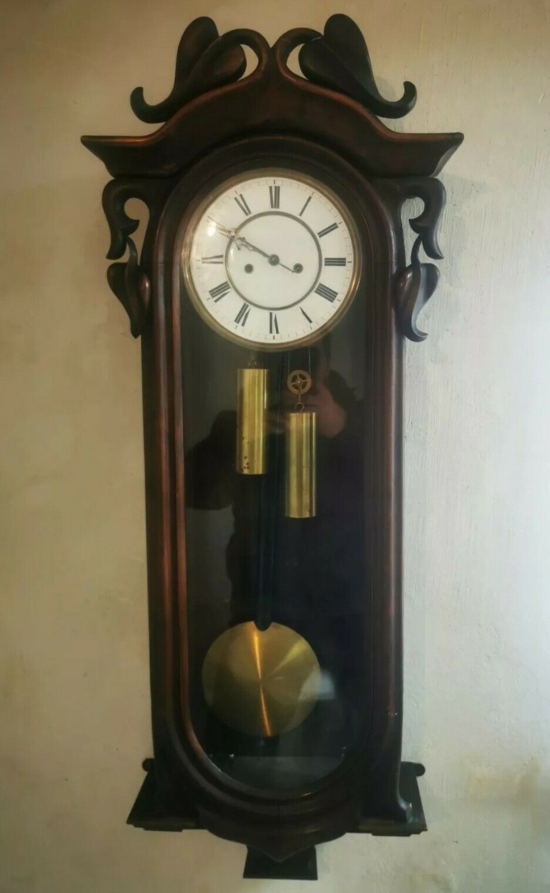

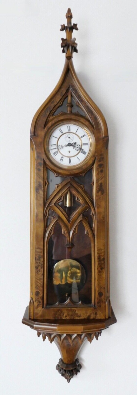

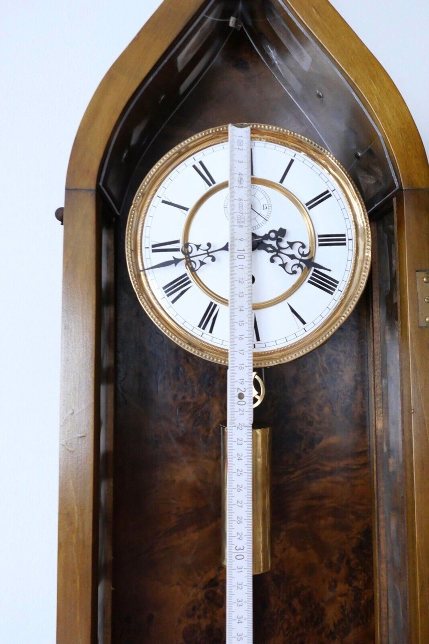

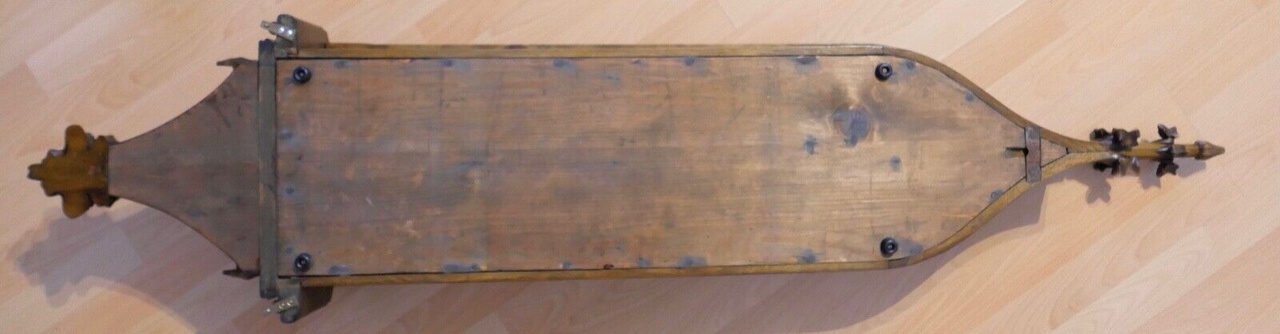

Давно ничего свеженького не было в этой теме.
Очень эффектный корпус, к сожалению, без фото механизма. https://www.ebay.de/itm/204038103206...Bk9SR5Lo3fbhYA
Это была первая мысль!
А вторая мысль: что-то не так! Заявлены как раннее производство, а на самом деле стрелки конца 1880-ых, что-то не то с циферблатом, ободком цифера, линзой маятника и блочками.
Да и сам корпус теперь уже кажется подозрительным.
ID:	3454824 Нажмите на изображение для увеличения
ID:	3454825 Нажмите на изображение для увеличения
ID:	3454826 Нажмите на изображение для увеличения
ID:	3454827 Нажмите на изображение для увеличения
Ценник в EUR 4.350,00 видимо должен был усыпить сомнения ))
