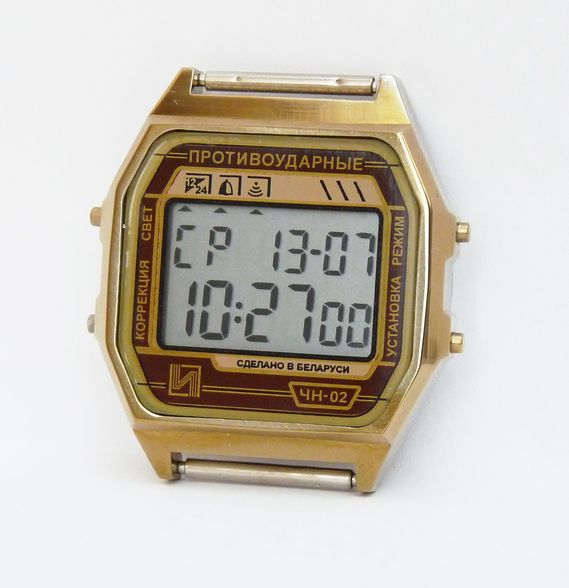

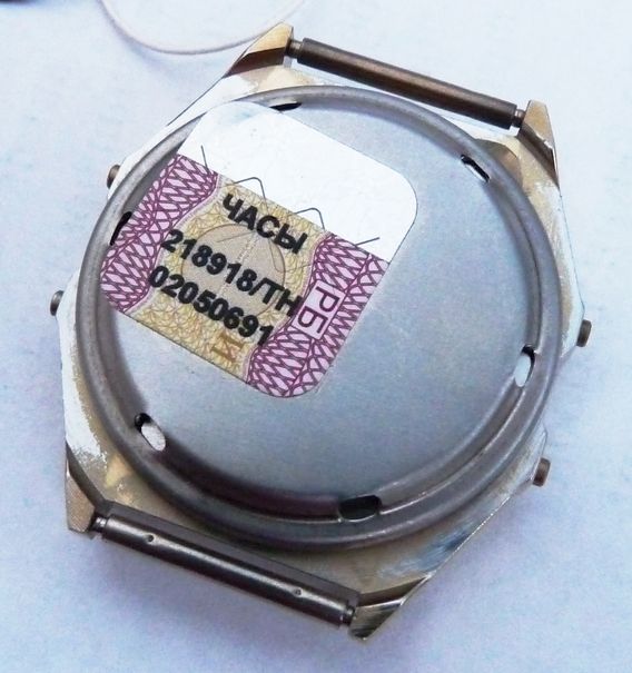

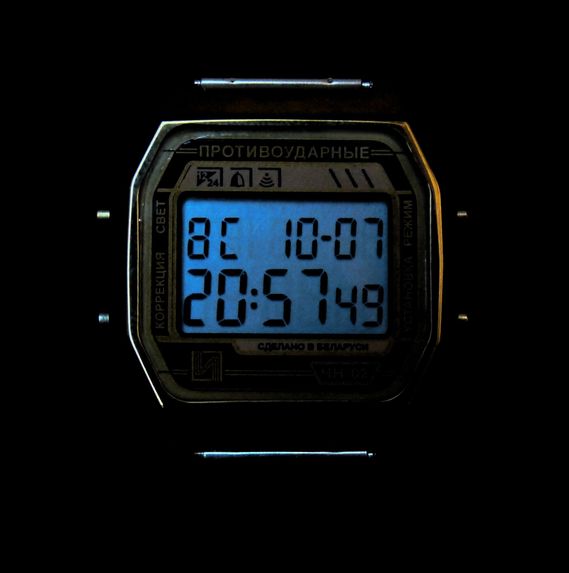

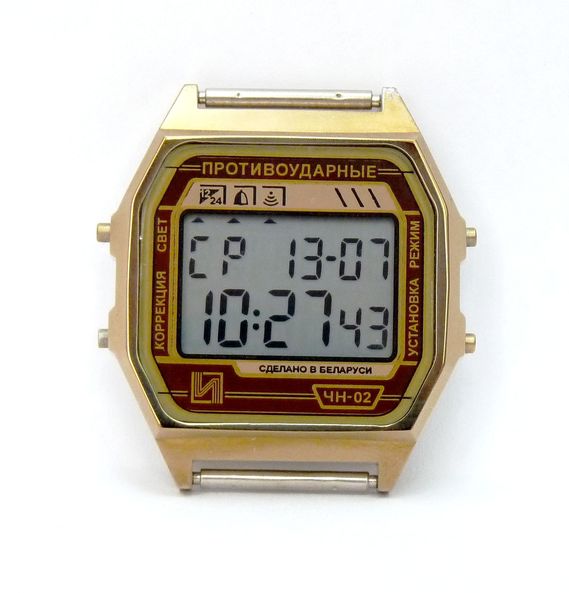

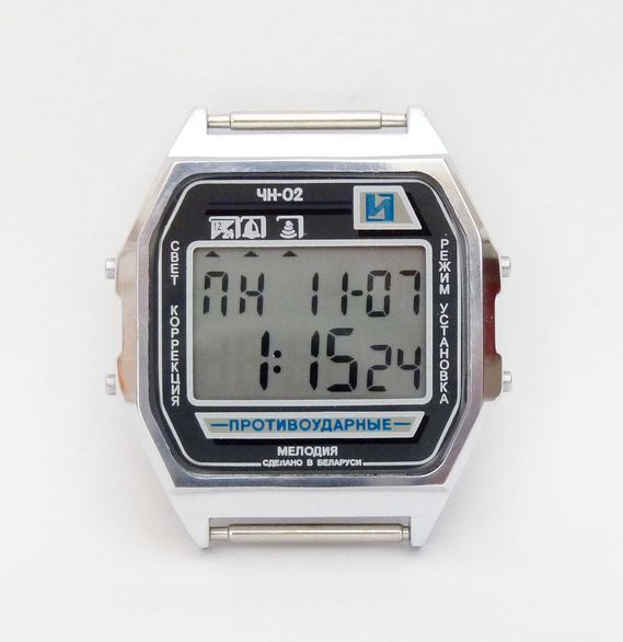

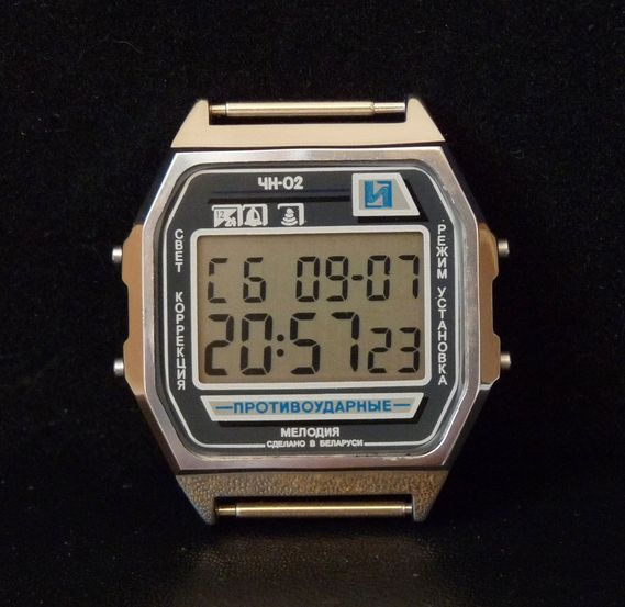

Старый 16.07.2011, 00:34
Аватар для Electroff
Electroff Electroff вне форума
Регистрация: 09.04.2011
Адрес: Пинск
Сообщений: 983
Сказал(а) спасибо: 421
Поблагодарили 749 раз(а) в 305 сообщениях

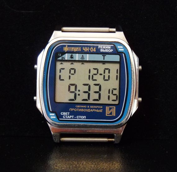

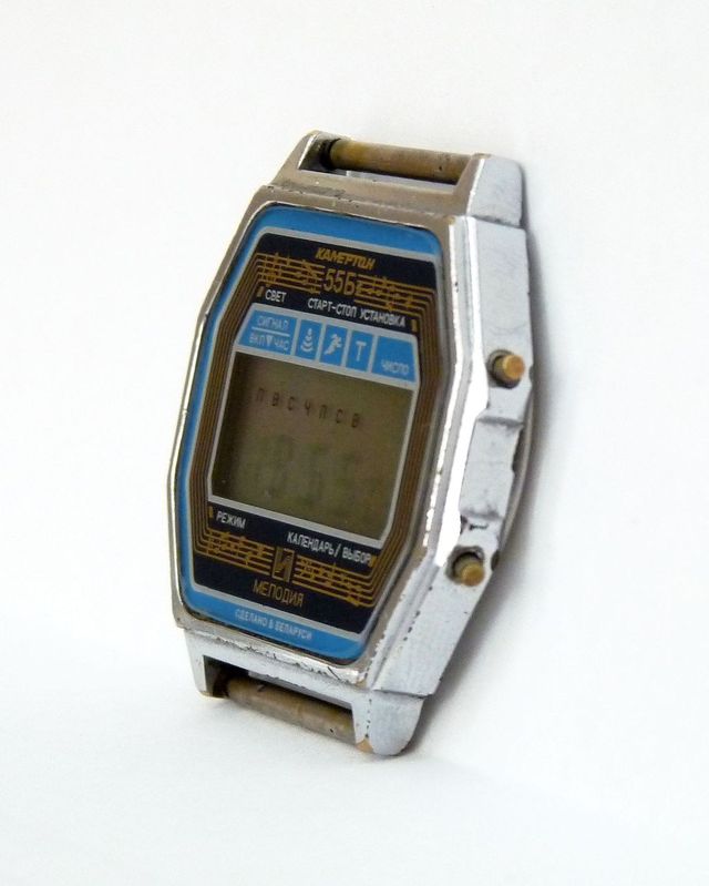

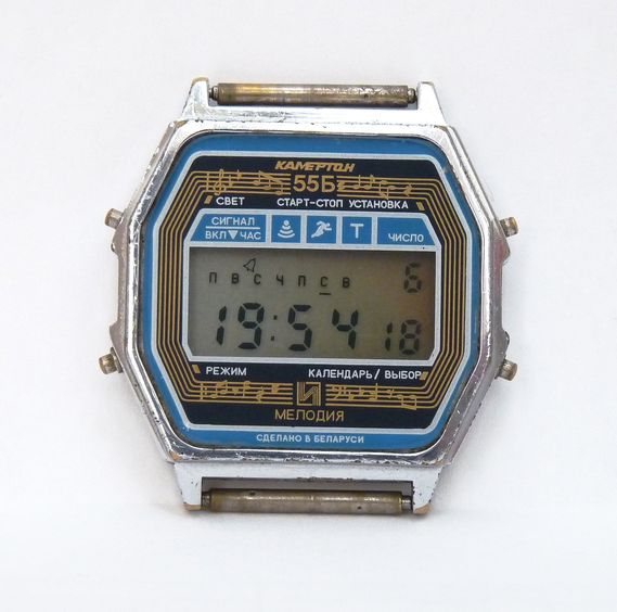

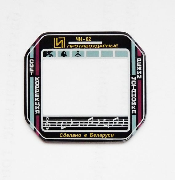

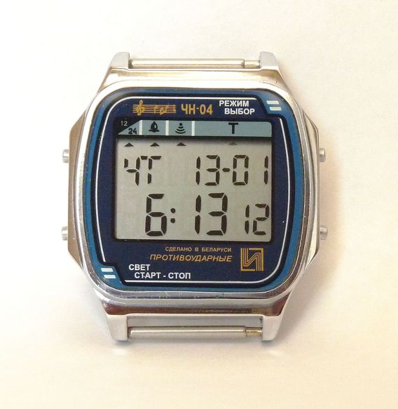

Вбрасывание по случаю тяпницы. Без лайтбокса, поэтому криво.
ID:	144887   Нажмите на изображение для увеличения
ID:	144888   Нажмите на изображение для увеличения
ID:	144889   Нажмите на изображение для увеличения
ID:	144890   Нажмите на изображение для увеличения
ID:	144891   Нажмите на изображение для увеличения
ID:	144892   Нажмите на изображение для увеличения
ID:	144893   Нажмите на изображение для увеличения
ID:	144894   Нажмите на изображение для увеличения
ID:	144895   Нажмите на изображение для увеличения
ID:	144896   Нажмите на изображение для увеличения
ID:	144897   Нажмите на изображение для увеличения
ID:	144898   Нажмите на изображение для увеличения
ID:	144901   Нажмите на изображение для увеличения
ID:	144902   Нажмите на изображение для увеличения
ID:	144905   Нажмите на изображение для увеличения
