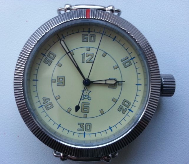

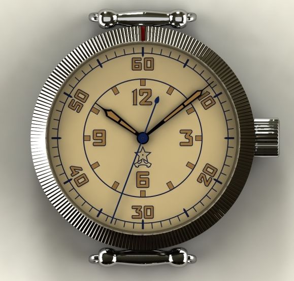

Тогда уже поздно будет. Не переделаешь.
Вот привел к одному масштабу рендер и фактическое фото опытного образца, который нам последний показали.
Явно видно что стрелки длиннее чем надо. Именно не кончики длиннее, а широкая часть длиннее. Кончики если обрезать, чтоб не выходили за пределы радиусов шкал, то пропорции меняются, широкая часть стрелок многовато наползает на шкалы.

мда, то что на фото откровенно не впечатляет, ни стрелками ни фактическм цветом подложки

Цвет ниочем не говорит..... искажения баланса белого могут быть и при съемке и при показе на мониторе.
При съемке цветовая температура освещения (отклонения от белого) складывается с настройками ББ в камере (телефона)
При отображении на мониторе предполагаю, что не у всех имеется в наличии профессиональный NEC с IPS матрицей.

Я никого не успокаиваю, незачем, я говорю, что полагаться на цвет глядя в монитор смысла нет.
Стрелки длину я вижу -это объективно. Цвет -по изложенным выше причинам это субъективно.
