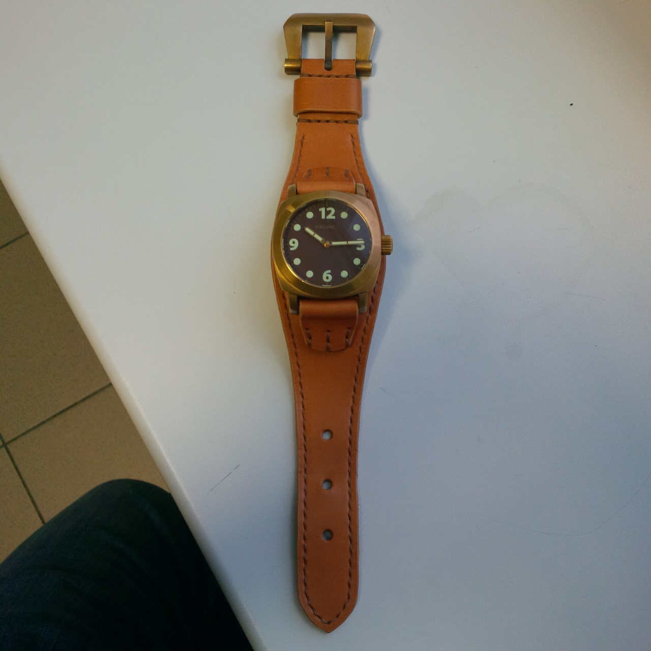

Немного моих новых работ. Пара БУНДов (тёмно-коричневый 20 мм и жёлтый 18 мм) и памо ремешок 24/24 мм.

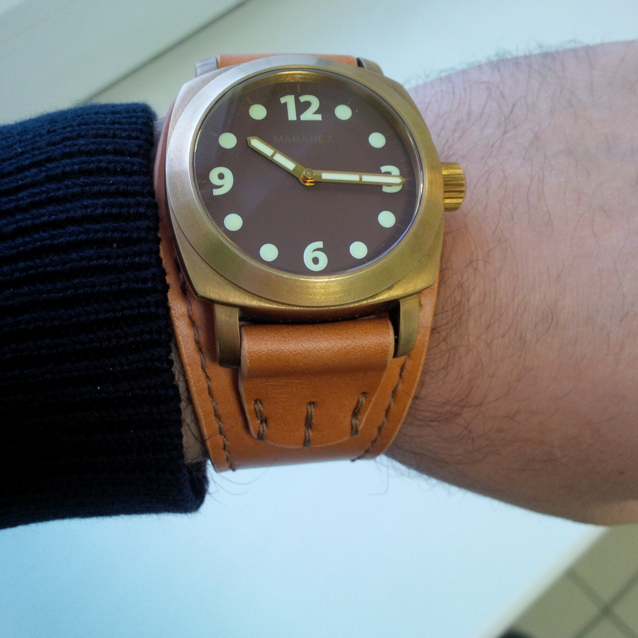

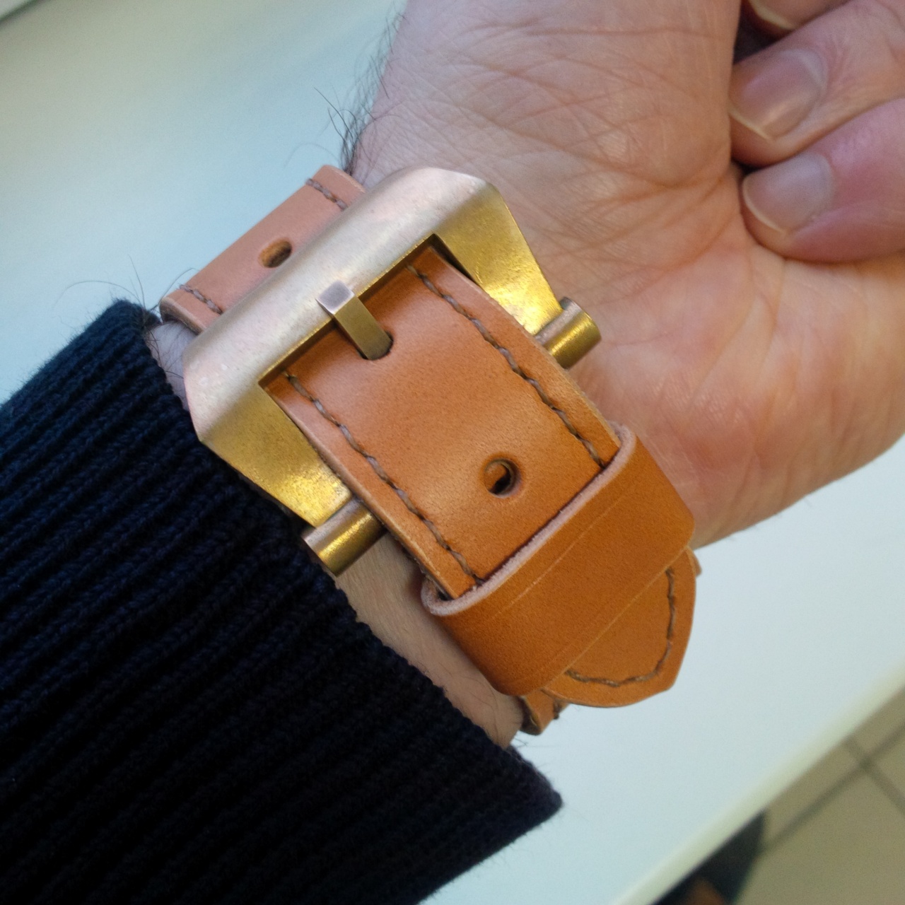

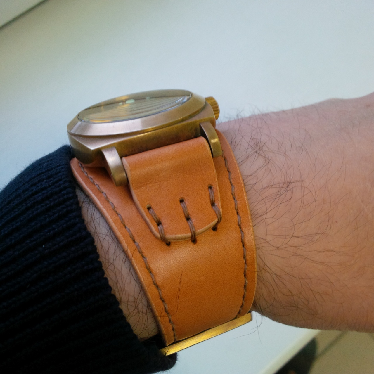

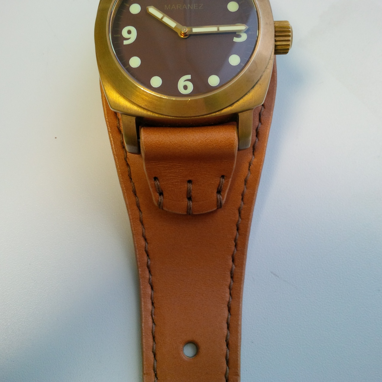

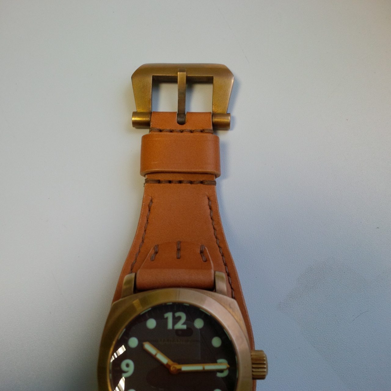

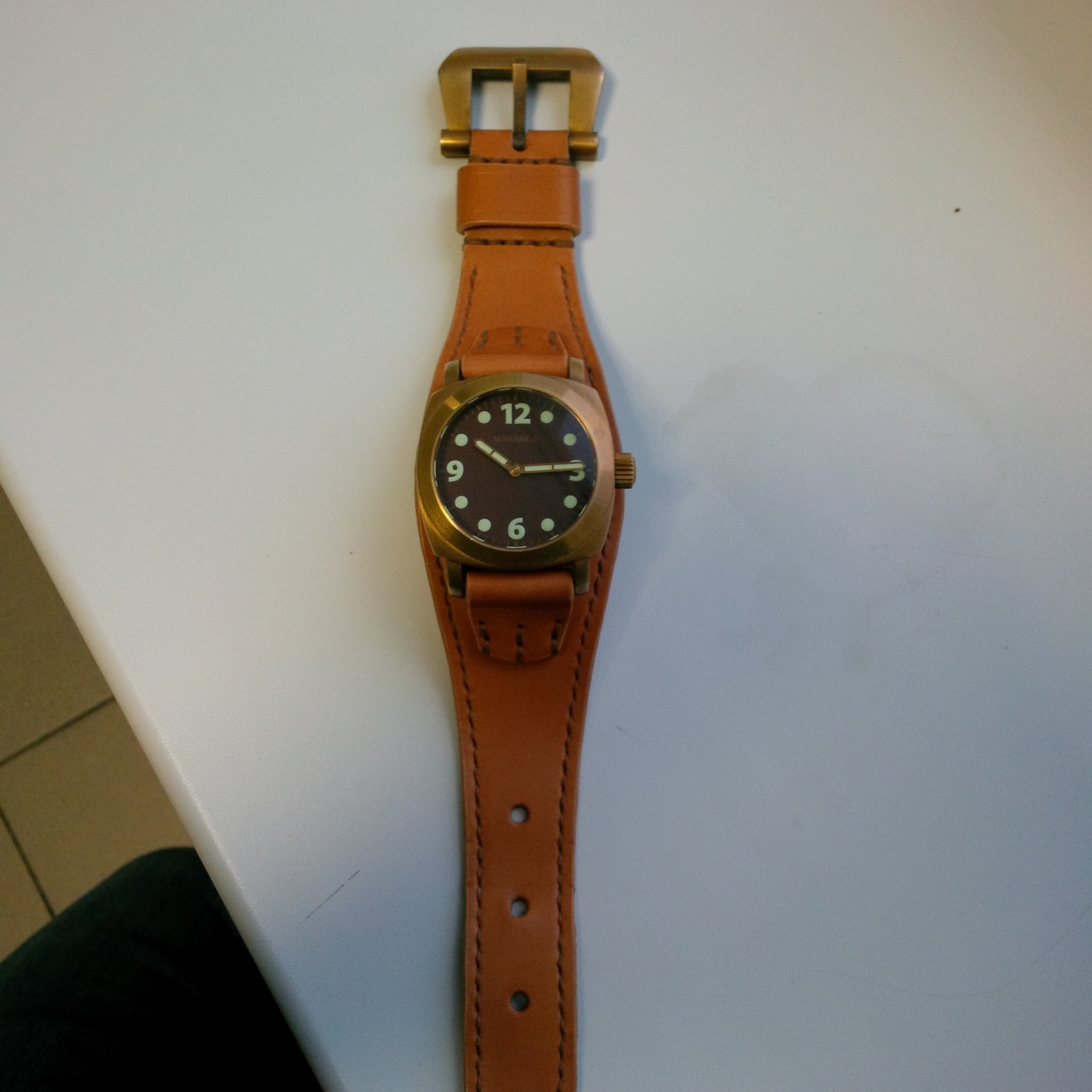

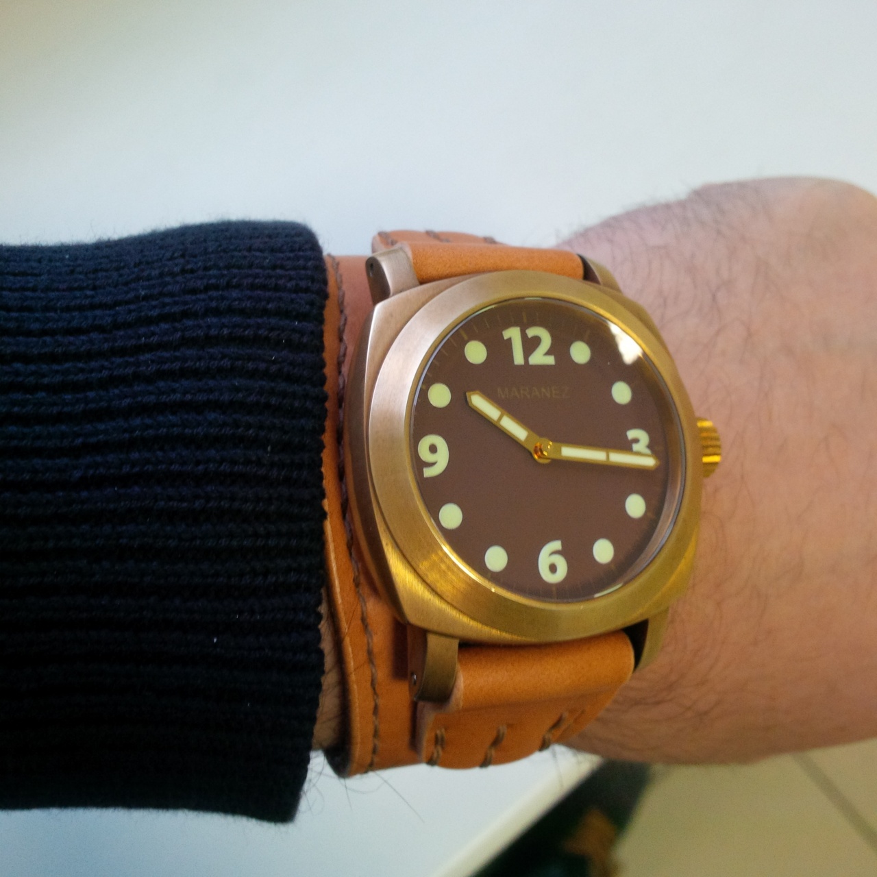

хочу поделиться поиском (изготовлением) ремня для самых часто используемых и любимых из сэта часов. Может быть кто-то видел фото различных вариантов. Конечно же это моно)), но умеренных размеров. Верх-итальянская кожа очень плотная, практически не тянется, но в процессе носки становится податливой и умеренно мягкой, подкладка - молочный теленок. Общая толщина 3мм. Прошит льняной нитью. Края обработаны воском. Все остальное на фото.

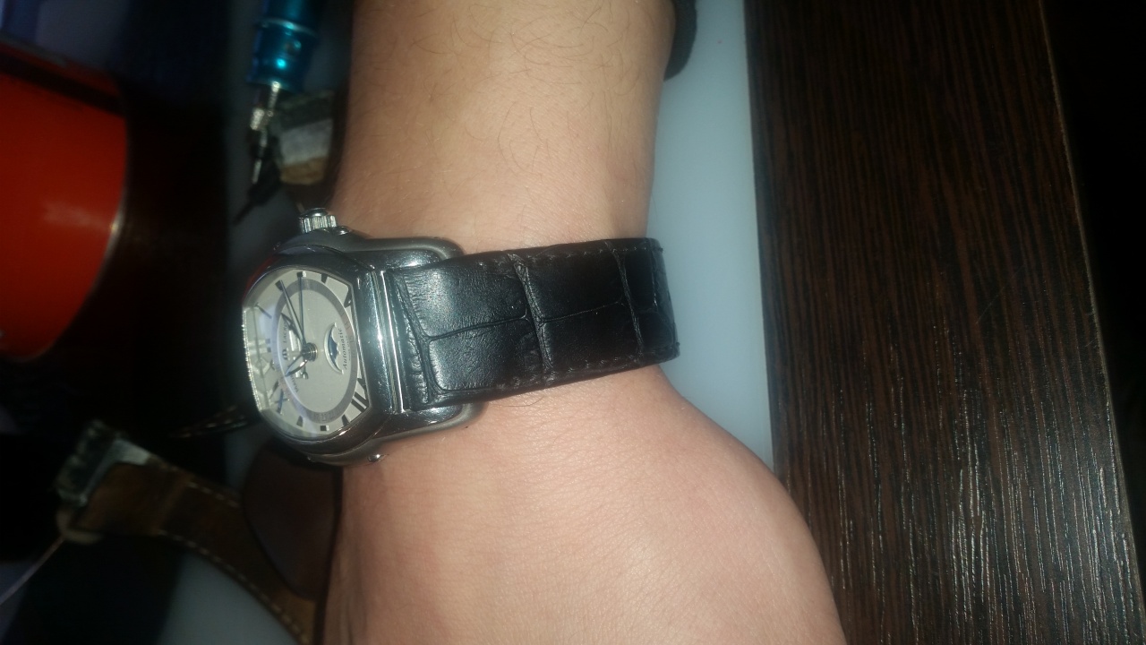

..третий за месяц ремешок для часов LONGINES Master Collection
Этот ремешок сделан из кожи боков аллигатора с характерным узором. Ремешок имеет плавный перепад по толщине. Длина 90\125 мм, ширина 21\18 мм. Шитье вручную льняной вощеной нитью.

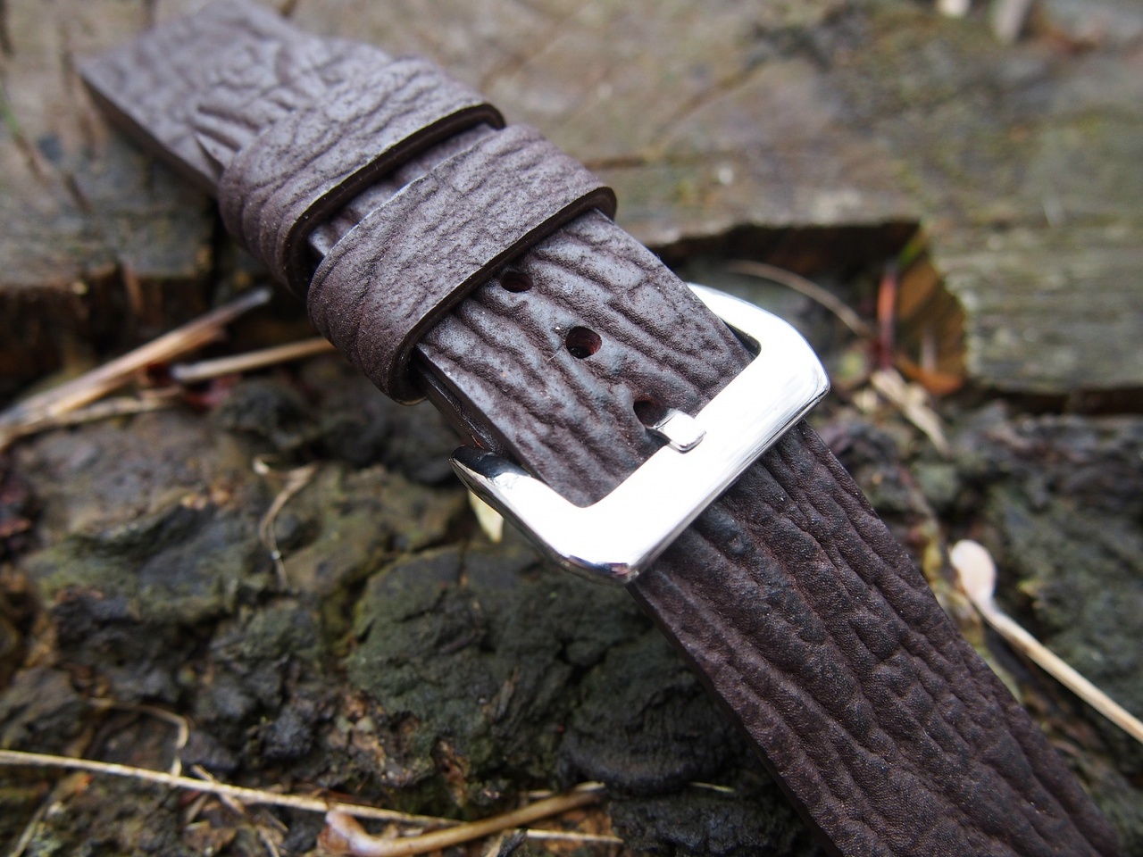

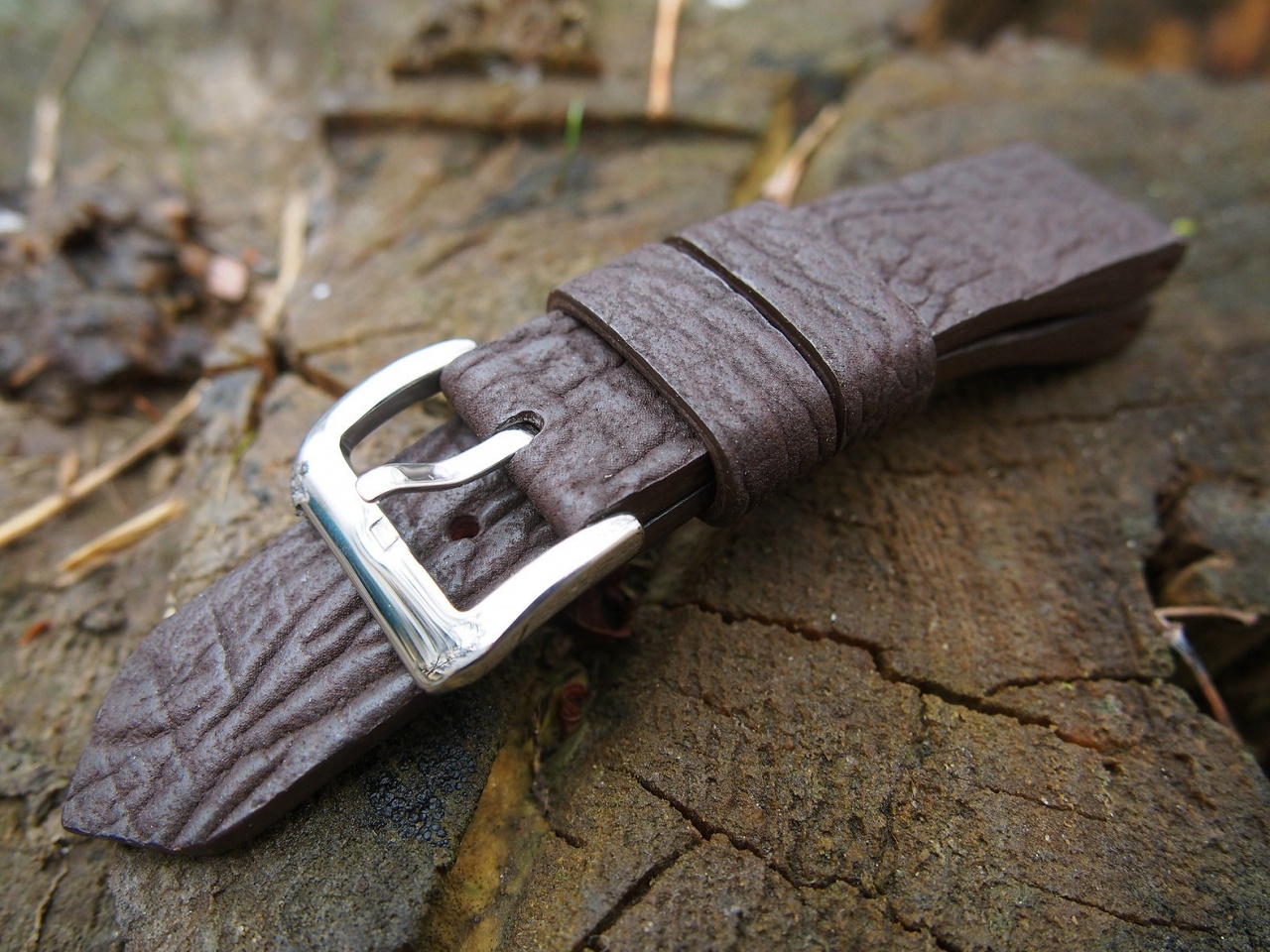

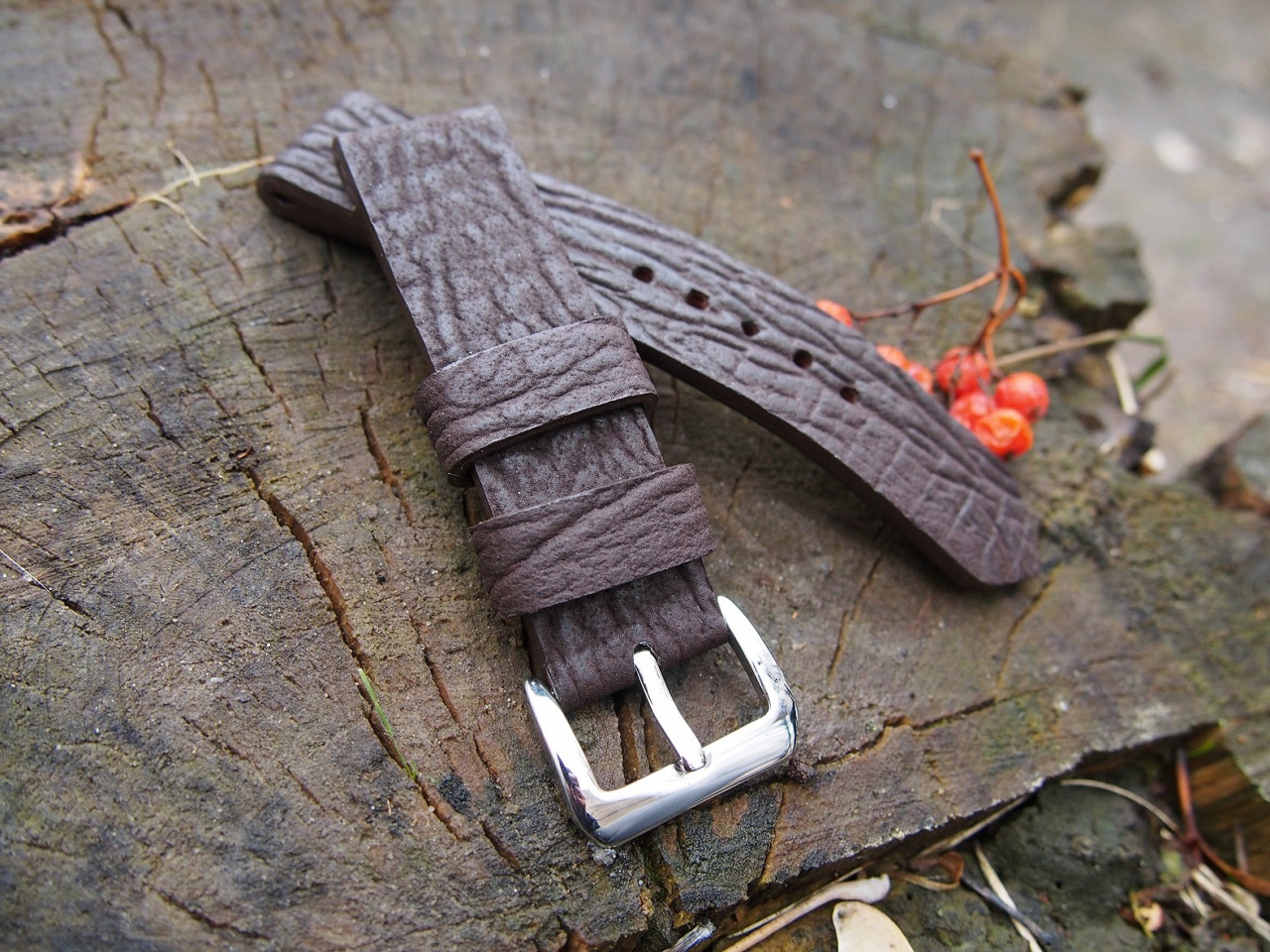

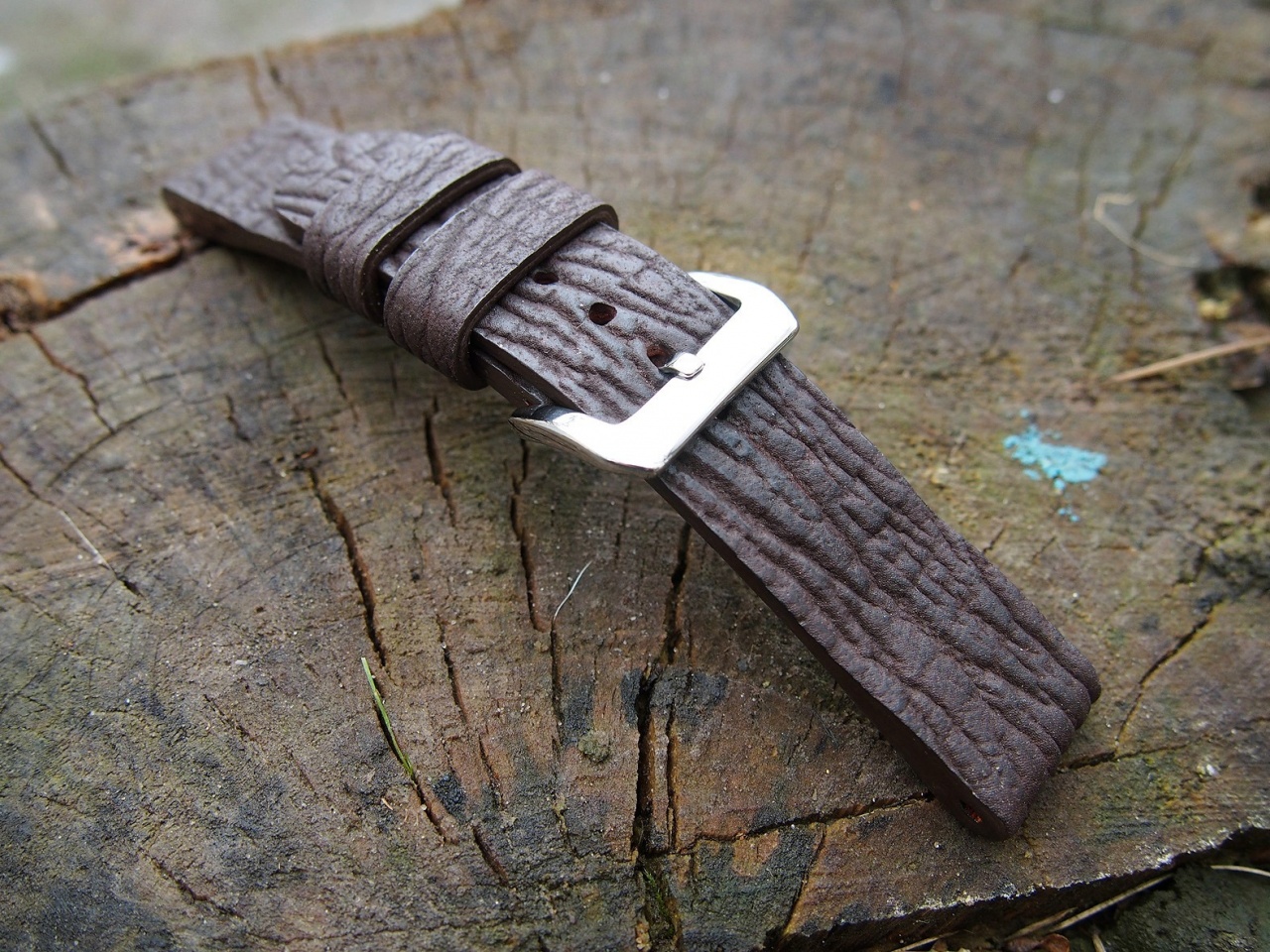

Ремешок из кожи акулы, изготавливался для Златоустовских 195ЧСТ, ремешок изготовлен с утолщением в месте крепления к часам и плавным переходом по толщине по всей длине

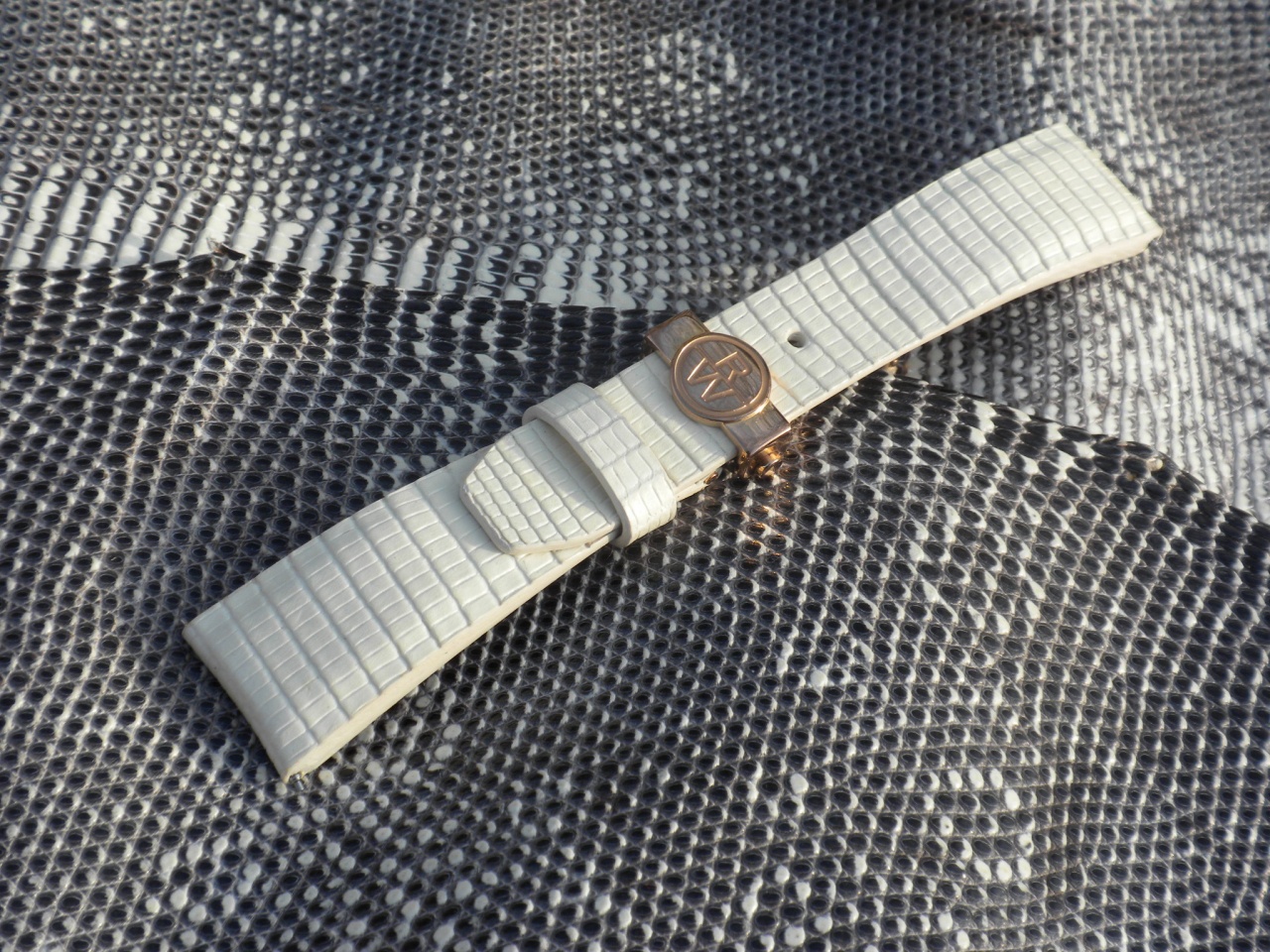

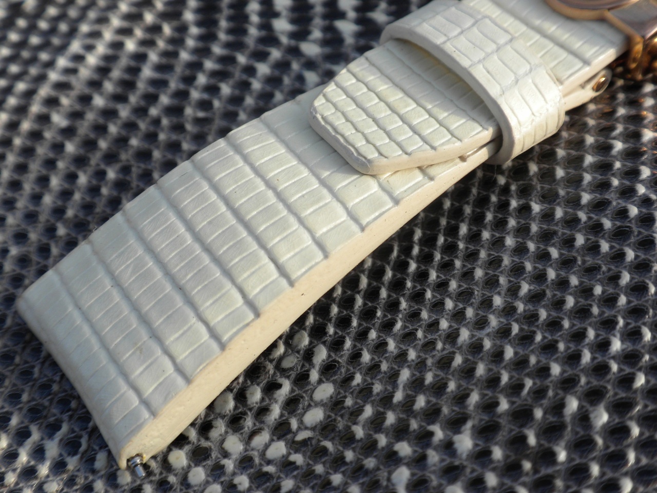

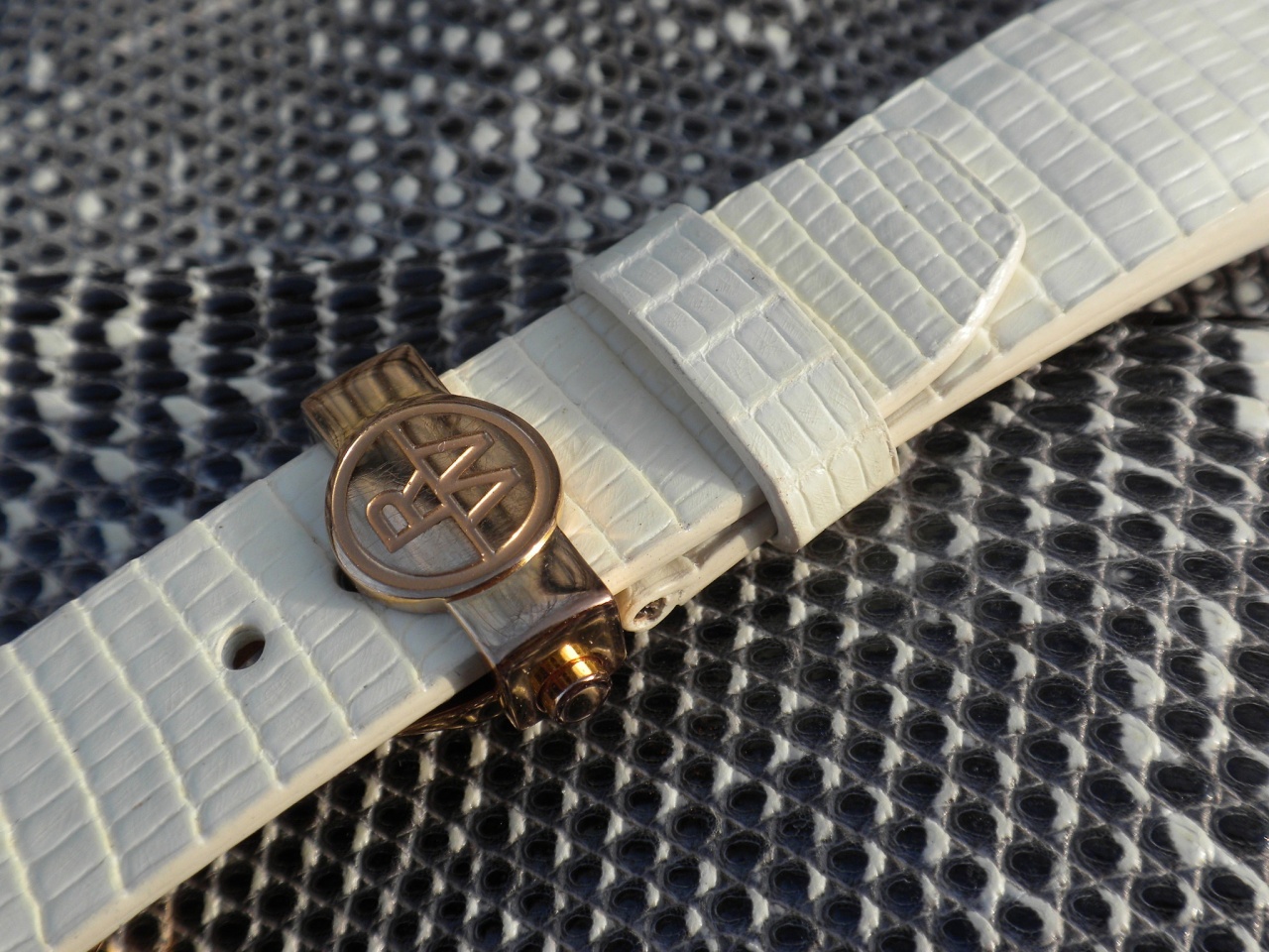

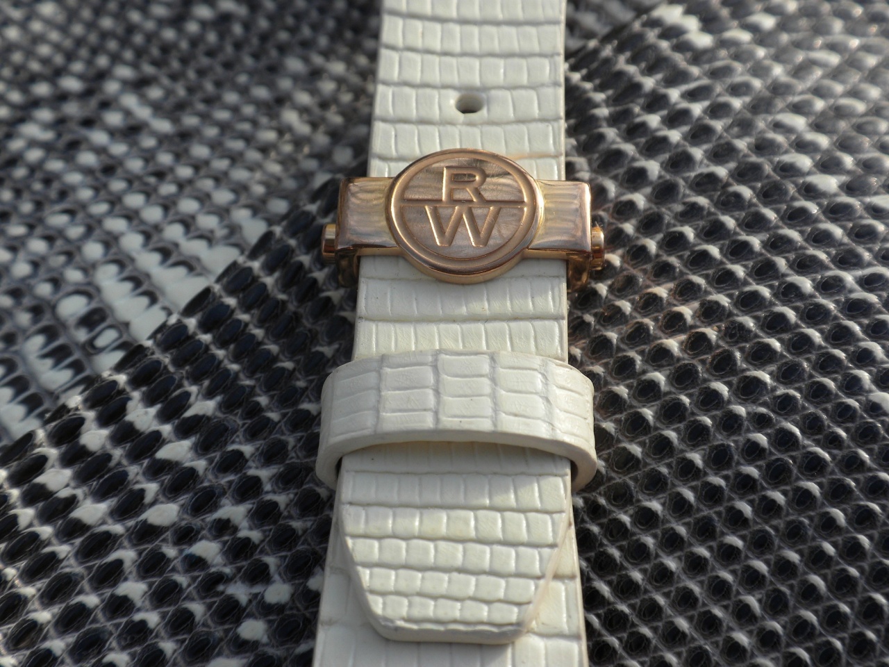

Ремешок для женских часов RAYMOND WEIL FREELANCER из кожи варана с плавным переходом по толщине, прошивка на мой взгляд только бы его испортила

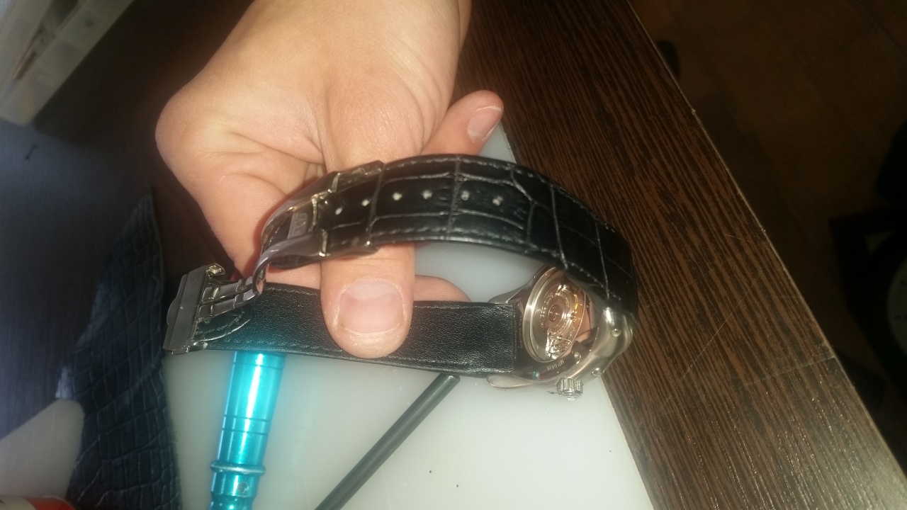

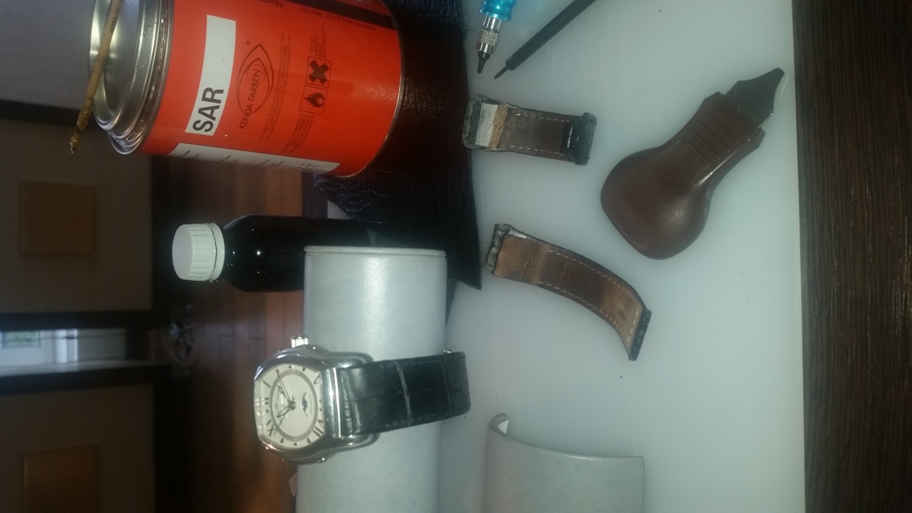

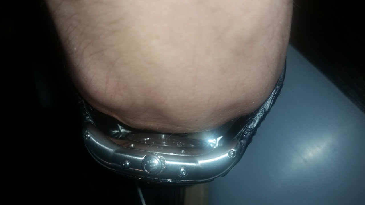

Ремень для maurice lacroix mp6439
Как то так )
