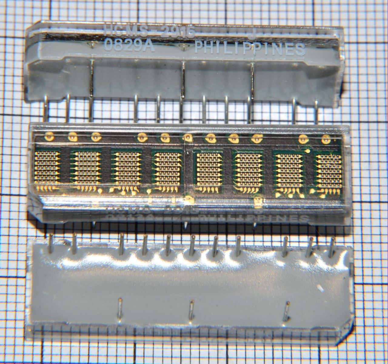

Продам индикаторы HCMS-2915
В наличии 8 штук. Цена 150 рублей за 1 шт.
Демонтированы с промышленного оборудования.
По подключению и работе ничего не поясню - не моя тема, извините.
География - Забайкальский край.
Почта bigmanlav@mail.ru
Отправлю Почтой России, гарантирую надежную упаковку.
ОБЪЯВЛЕНИЕ НЕ МОЕ!.....НАШЕЛ В ИНЕТЕ.
МОЖЕТ КОМУ ПРИГОДИТСЯ.
СЕБЕ УЖЕ ЗАКАЗАЛ.
p.s. 5Х7 8ми символьные красного свечения.
люди которые заказывали - остались довольны.

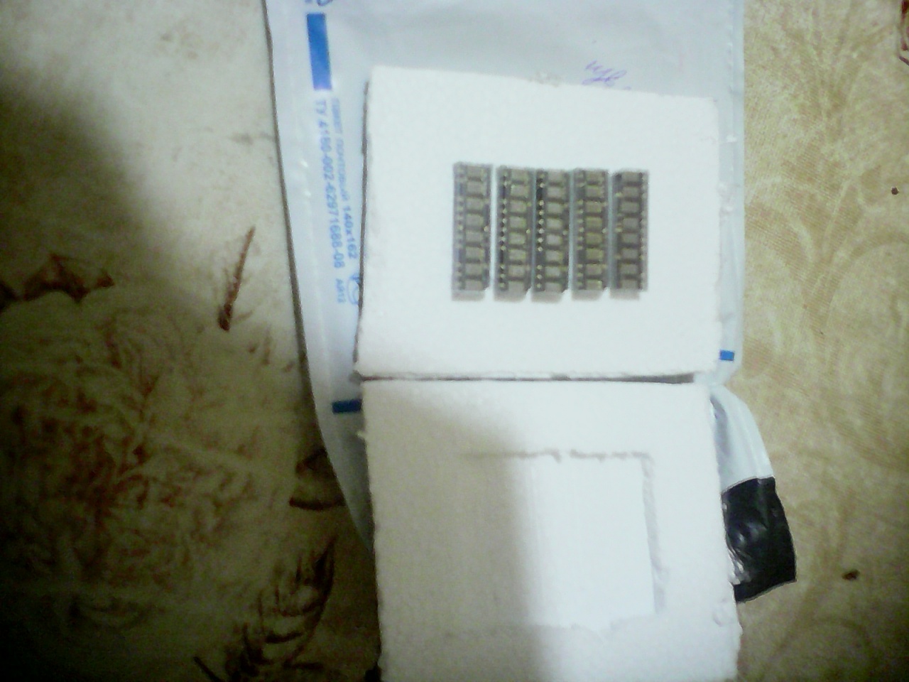

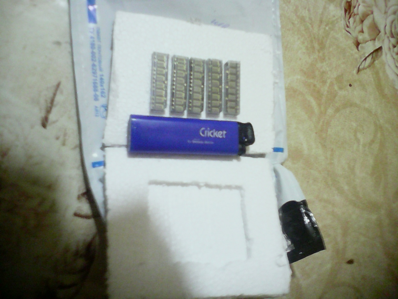

Получил 5 дисплеев. Все удовольствие обошлось в 800 рублей (с доставкой). Внешне - нормальные.
В работе не проверял.
Пока буду изучать даташит.
Дисплеи имеют последовательный интерфейс, а значит число ног контроллера, задействованных для управления значительно меньше по сравнению с параллельным интерфейсом, а значит и размеры будут меньше (это в теории).

Их применение в наручных часах ограничивает не количество ног, а потребляемый ток.
4-сегментные не на максимально яркости и выводе осмысленной информации потребляют ок. 120мА, 8-сегментные - раза в 2 больше.
Т.о. внешние размеры зависят не столько от количества дорожек на плате (МК в корпусе QFN или MLF можно разместить и под дисплеем), а от размеров аккумулятора.
Уже запускал 8-сегментные, правда, чуть другие. Выглядят эффектно, но жрут, как не в себя.
