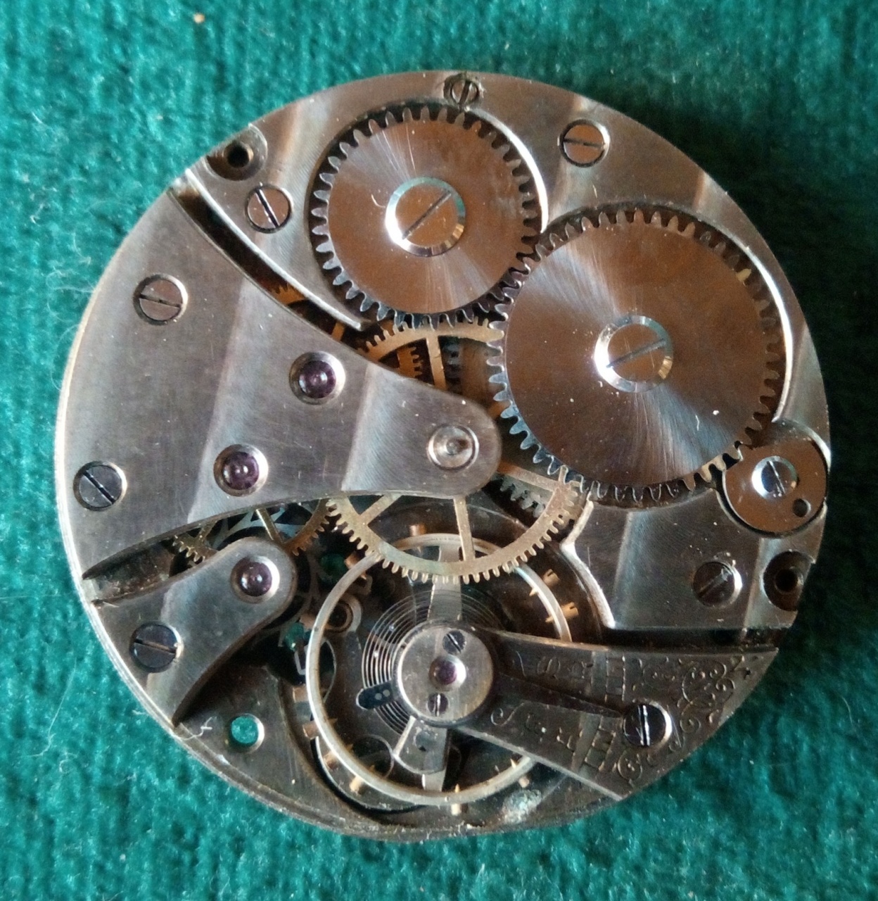

Ну как минимум обратится в соответствующий раздел на форуме по поводу ремонта. Да и в Москве мастерские есть.
Из того, что видно - нет вала и часового колеса, не полный ремонтуар, нет спирали баланса. При разборке скорее всего еще что то вылезет. Механизм не плохой, но не более того. Скорее всего просто не стоит оно того. За пару сотен можно поискать ходячий, комплектный и ни разу не хуже.

Может быть... Знать бы примерную стоимость.
И да, нет ЧК, переводного рычага и спирали(ролька на месте). Вал я подобрал. Агренаж смотрел, правда не в микроскоп. Вроде всё в порядке. Только помыть.
А за "пару сотен" где ж такой найти? Да ещё и Лекультер...
Но вот ещё неизвестный мне зверёк. D=34,8 Dпос=34,1. H=4,5

Сообщение от unklnown Посмотреть сообщение
...Но вот ещё неизвестный мне зверёк. D=34,8 Dпос=34,1. H=4,5
Это скорее всего Tavannes Cal. 15.5''' - 3, Savonette.

Сообщение от logmaster Посмотреть сообщение
Точно! Я же чувствовал что-то неуловимо знакомое в этом носатом мосту.
А погуглив нашел тему на форуме. Только там мех жёлтый.
http://forum.watch.ru/showthread.php?p=262682
Сердечное спасибо!
Чуть позже ещё задам вопросы.
