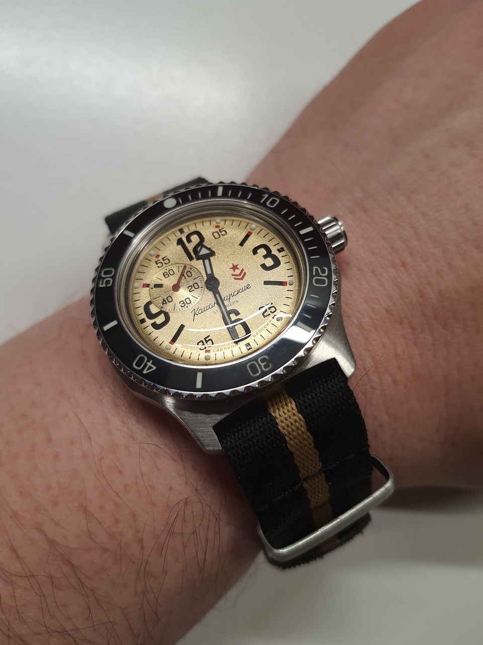

Господа, прошу прощения, что поднимаю старую тему, но проблема настигла там, где не ждал. Имеются Командирские в 35-м корпусе, а именно 350749. Я так понимаю, что, за исключением обработки, это тот же корпус, что и 100-я серия Амфибии? Далее, имеется безель комком Т1-5, то есть, большой безель с черной керамической вставкой с люмом. Для этого безеля на сайте заявлена слеюующая совместимость:
"Для Часов Амфибия Классика все корпуса. Командирские 35к."
Ну то есть, как бы все понятно. Тем не менее, я не смог поставить этот безель на эти часы желаемым образом. Ставил на новую медную пружину, ставил на медную пружину от штатного безеля этих часов. Ставил "на сухую", пробовал даже с капелькой приборного масла. Итог: два дня впустую, потрачено несколько часов, угроблена одна из пружин, сбил себе все пальцы, но часы и безель, с частью, не пострадали. Конечно, вы скажете, что я лох и не умею ставить безели. Уже готов согласиться с этим.
Однако, это далеко не первые мои часы серий Амфибия/Командирские, и опыт установки как минимум пяти безелей у меня имеется. Обычно это занимает не более пары минут, если требуется подгиб пружины, то пять минут. Но только не с этим безелем. Я прочитал темы по безелям, посмотрел видео на ютубе. Я сто раз изогнул пружину различным образом. Безель не ставится.
Я почитал отзывы на безель на комкоме, в том числе от одного поляка:
Niestety nie udało mi się jej zamontować do K-35... (К сожалению, установить его на К-35 не удалось...)
На что комком ответил:
"да, нужен навык...мы поставили сотни. размеры посадочные у корпусов одни. не суметь и не ставится - это разное."
Но я вынужден констатировать, что в той части, что "посадочные размеры у корпусов одни", комком говорит неправду. Родной брат этого безеля, T1-3, с белой керамикой, за 10 секунд встал на 150-й корпус. То же самое могу сказать и о других безелях, с комкома, меранома, One Second Closer, которые я ставил на корпуса 90, 100, 110, 150. Они встают на все корпуса одинаково, кроме 35-го корпуса Командирских. Других идей, кроме той, что посадочные размеры 35-го корпуса другие, у меня нет.
Как я вышел из положения (ну как "вышел", не совсем)? У меня имелись стальные пружины, кажется, от меранома. Обычным образом такая пружина не работает в такой конфигурации, она хорошо ставится, но безель просто можно уронить, встряхнув рукой с часами. Путем получасовой возни и невероятных изгибов стальной пружины, а также ценой нечеловеческих усилий мне удалось вкорячить безель со стальной пружиной на 35-й корпус. Однако, безель довольно легко крутится, и, уверен, его можно сковырнуть небольшим усилием пальца (но сам он не отваливается). В целом это не тот выход, на котором я бы успокоился.
Для меня вывода здесь три, точнее, вывод один из трех:
1. Безель серии Т1-* несовместим с корпусом 35 (и, возможно, с 100-м корпусом Амфибии), вопреки заявлениям комкома.
2. У меня дефектный безель и/или часы.
3. Я сам дефектный, и ответ, почему не удалось поставить безель, тут очевиден.
Зачем я это пишу? В случае вывода о моей дефективности, я бы очень хотел услышать от понимающих людей историю о том, как же надо правильно ставить именно этот безель именно на 35-й корпус, может, секрет какой есть? Еще раз напомню, что я прочитал несколько тем и посмотрел видео. Интересует только опыт установки безелей комком Т1-* на 35-й корпус (или 100-й корпус Амфибии). Прошу прощения за много букв, хотел яснее донести. Спасибо за внимание, надеюсь на ответ профи.

Может конечно и безель бракованный, но если он легко крутится, значит всё же не правильно ставили. На безель не надо жать со всей силы. Надо: положить часы на ровную поверхность(стол), взять безель, вставить пружину УСИКАМИ ВВЕРХ (к 12 часам), приложить безель к 6 часам(почувствовали что пружина вошла в паз) и давить не ВНИЗ, а ВПЕРЁД к 12. Пробуйте. Должно получиться.
PS Вы когда нибудь видели как бортируют покрышки? На мотоцикле, машине. Их же не сверху давят. Ну вот по такому же принципу должна входить пружина безеля.

Спасибо, попробую еще раз, конечно, если со стальной пружиной не удержится, поэкспериментирую. Вроде именно так и старался делать. Остальные безели встали на другие корпуса без проблем. Может, так сошлись допуски в разные стороны, хз. Попробую.
