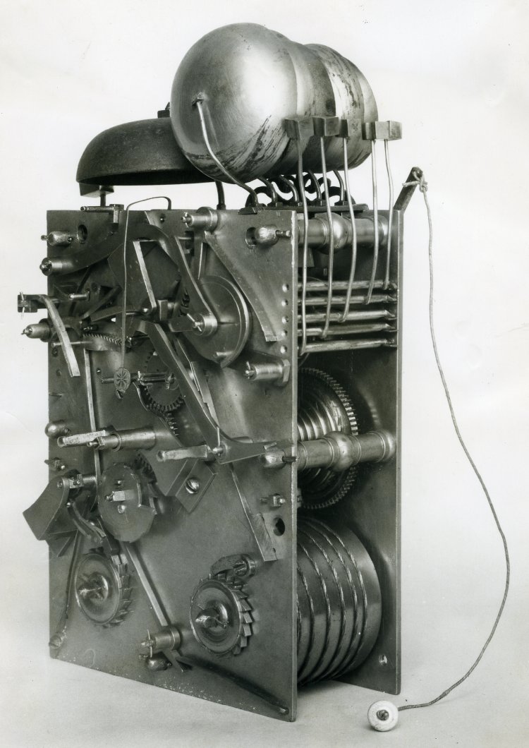

Сообщение от Алекс Посмотреть сообщение
Насколько вижу, это барабан со штифтами, молоточки которые поднимают. А это не четвертной механизм?
Лёша привет, это ж не мой мех, я просто ищу как выглядит барабан (со штифтами). Я пока представляю, что это что-то типа барабана в будильнике Наири.
Саша, это не то. В нем и фузея на четверть стоит. Он четвертной.
Ну да, этот четвертной.
  #12
Старый 03.07.2019, 12:04
Алекс Алекс вне форума
Регистрация: 12.12.2006
Сообщений: 2,793
Сказал(а) спасибо: 731
Поблагодарили 1,417 раз(а) в 923 сообщениях
Я понял что барабан с пружиной для репетира ищешь. А этот, да, обычный латунный барабан со штифтами. Сложность в расчете передаточного отношения и расположения штифтов. Оптимально все это взять с четвертного. По идее в первую четверть отбивается короткая мелодия по колокольчикам и потом молотком по колоколу количество часов, сколько было и т.д. Недавно французы такие с репетиром были.

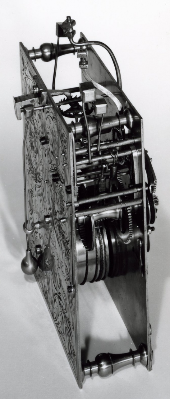

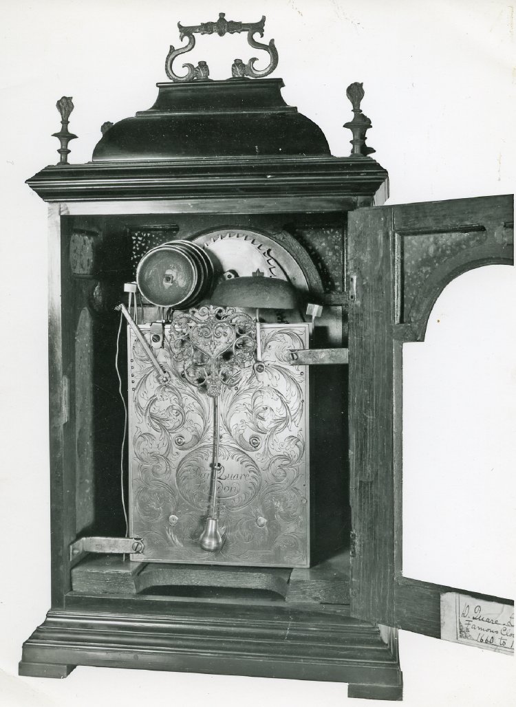

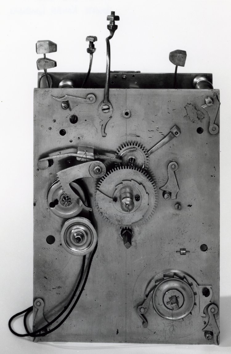

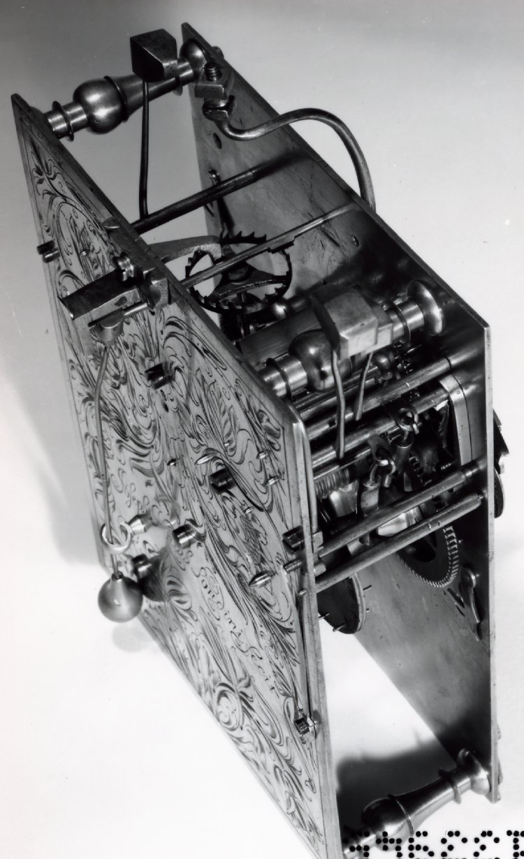

Саш, вот на фото такая схема принудительного четвертного боя. В ней для активации молоточков используется не барабан с шпиньками, а колеса со штырьками, как в кукушке. Вторые часы подробнее сфотканы, но молоточка только два. Еще поищу.

Олег, привет. Спасибо, отличные фото и видео ! Только у меня что-то второе не открывается.
Надо ещё всё это осмыслить, с ходу не всё понятно.

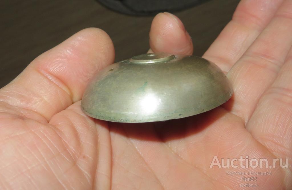

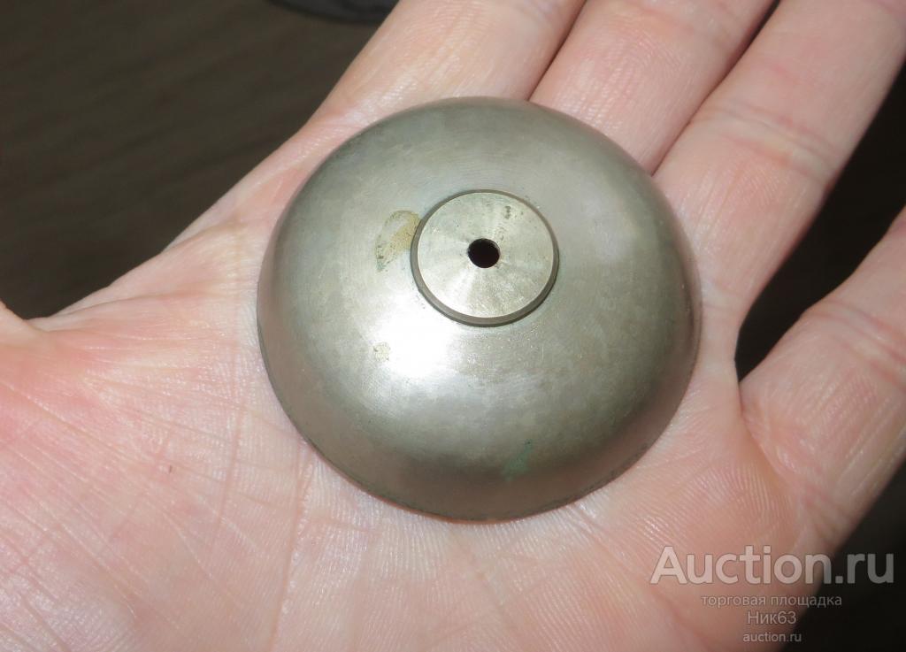

Саш, вот такой продают на New аукционе диаметр 5.2 ник тот же из кропоткина.

Миша, спасибо ! Это тот же что и на мешке.
Таких у меня и так сейчас два стоит, вот поменяю один из них на 57 мм (Коля уже выслал, Спасибо !).
И будет у меня полный ажур : 63, 60, 57, 52, 48.
