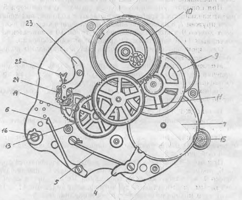

Сообщение от Vasiliy K Посмотреть сообщение
Должна ещё его ось где-то болтаться.
Часы были с пломбами. Вскрывал их на чистом светлом столе, не мог не заметить выпавшую ось. В инструкции к часам об этой детали ни слова, и номер на схеме не присвоен.
Название: мальтийский крест.JPG
Изготовился уже сверлить отверстие на платине, чтобы через него завернуть подходящий винт, что служил бы осью, вместо отсутствующей.
Дождался, когда выточка под крест на барабане дойдет до другого отверстия (оно немного не соосное) в платине, рассмотрел через него, что там и как. Резьбы в крышке барабана нет, но видны две параллельные проволочки, видимо, они должны стопорить ось на ее канавке.
На скорость не влияет, все работает, оставлю так. Разбирать эти часы - мой IQ явно ниже.
Да и предел завода пружины тактильно хорошо определяется
