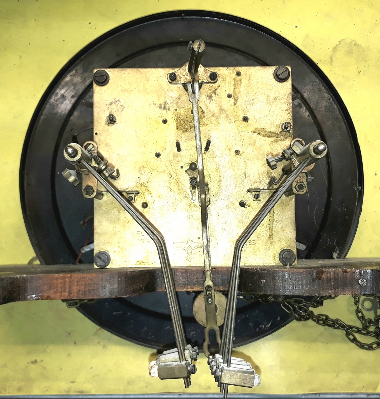

Отрегулируем,но вариант с нижнем расположением гонга(относительно механизма) я тоже сегодня попробую и выложу в Ютюбе....))
Но версию размещения гонга ниже механизма я так же попробую...потом выложу на ютюбе....
ID:	2111810   Нажмите на изображение для увеличения
ID:	2111811   Нажмите на изображение для увеличения

Сообщение от tanamuna Посмотреть сообщение
Есть механизмы с нижним расположением гонга и молотков, обычно французские.
Если хотите попробовать именно с этим механизмом, вероятно ничего не получится.

https://youtu.be/PaA9Tnxt-qA ....а вот и получилось....

А можно узнать, зачем нужно гонг вниз ставить? Чем верхнее расположение не устраивало? Механизм боя собран не правильно. Правые молотки не должны выходить на подготовку боя после отбития часов/получасов.
Судя по положению молоточков относительно гонга в момент удара то нижнее размещение гонга и молотков мне кажется правильное.

..такая конструкция изначально была задумана производителем,на задней стенке имеются отверстия под крепление гонга....а правые молоточки я отрегулировал поворотом шестерни боя примерно на 2/3 от штифта..позже выложу окончательную работу боя...
..такая конструкция
Действительно , такая конструкция. Здесь струны расположены снаружи от молотков и поэтому было первое впечатление, что с обычным гонгом молотки должны стоять вверх.
