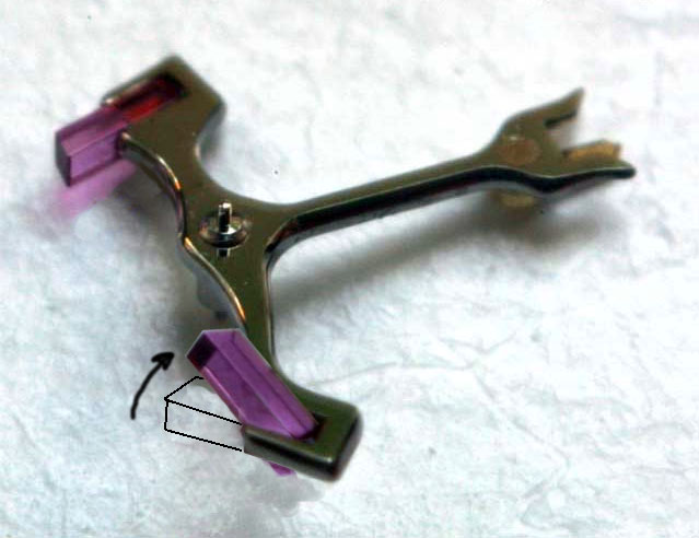

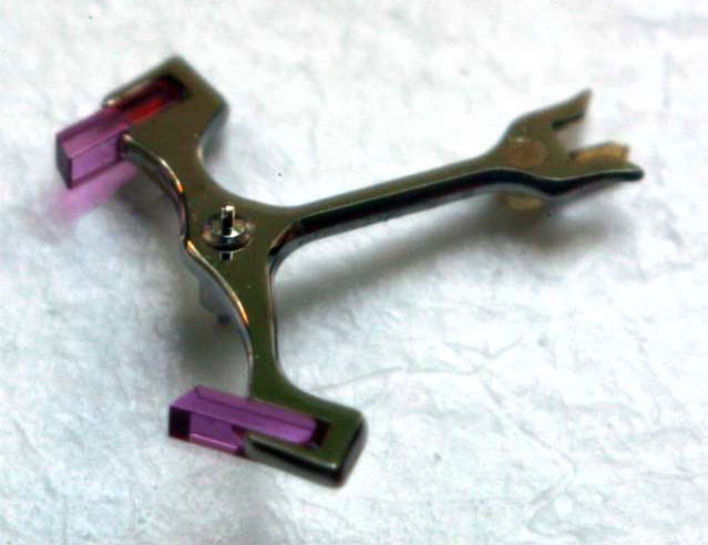

вот у вас что произошло, скорее всего,
провернулась палета в вилке вот так:
а должно быть вот так:
вам нужно
1. положить вилку верхней стороной на нитбанк, чтобы ось попала в отверстие, и прижать ее.
2. тонкой отверткой или зубочисткой вернуть палету в плоскость вилки.
3. шеллаком закрепить камен в вилке, иначе смещение может повториться.
вот так

Эти 2 пользователей сказали Спасибо! Anth за это сообщение:
mishinmaster (19.05.2017), Oleg077 (21.12.2017)
