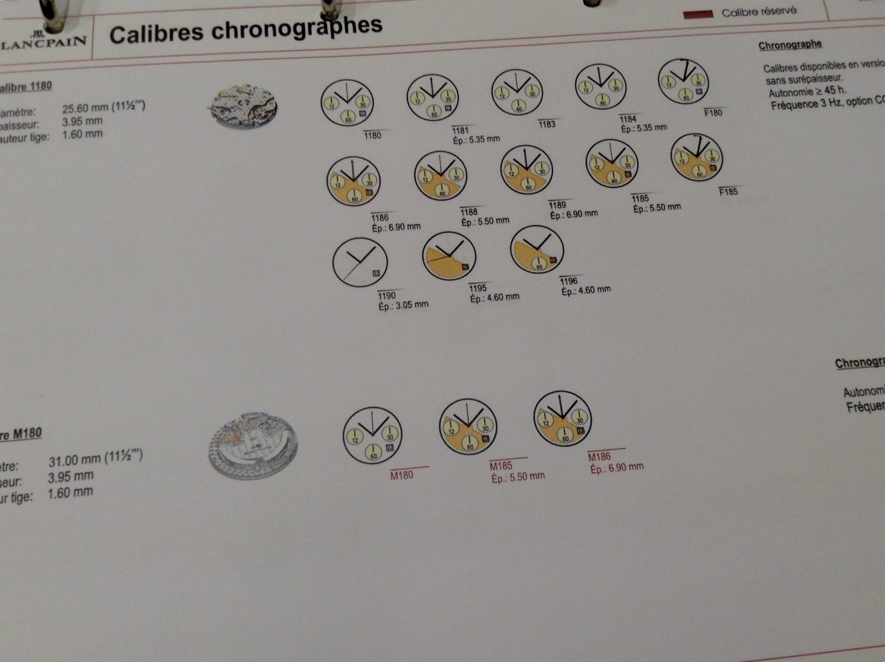

Не могу дать ссылку на страницу в инете, поскольку не выкладываю тех. документацию в сеть. Но сделал фото пары страниц документации Blancpain.
На первом фото схемы различных версий калибра 1180. Это можно прочитать в верхнем углу слева:

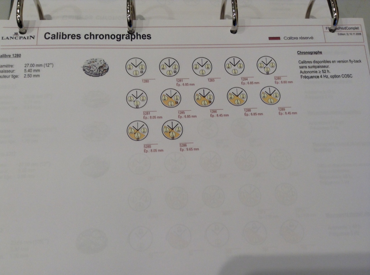

А здесь схематические картинки различных версий другого калибра, 1280:
Видно, что Blancpain (FP) имеет в арсенале калибр 1280. Это подразумевает и наличие отдельной тех. документации на него.
