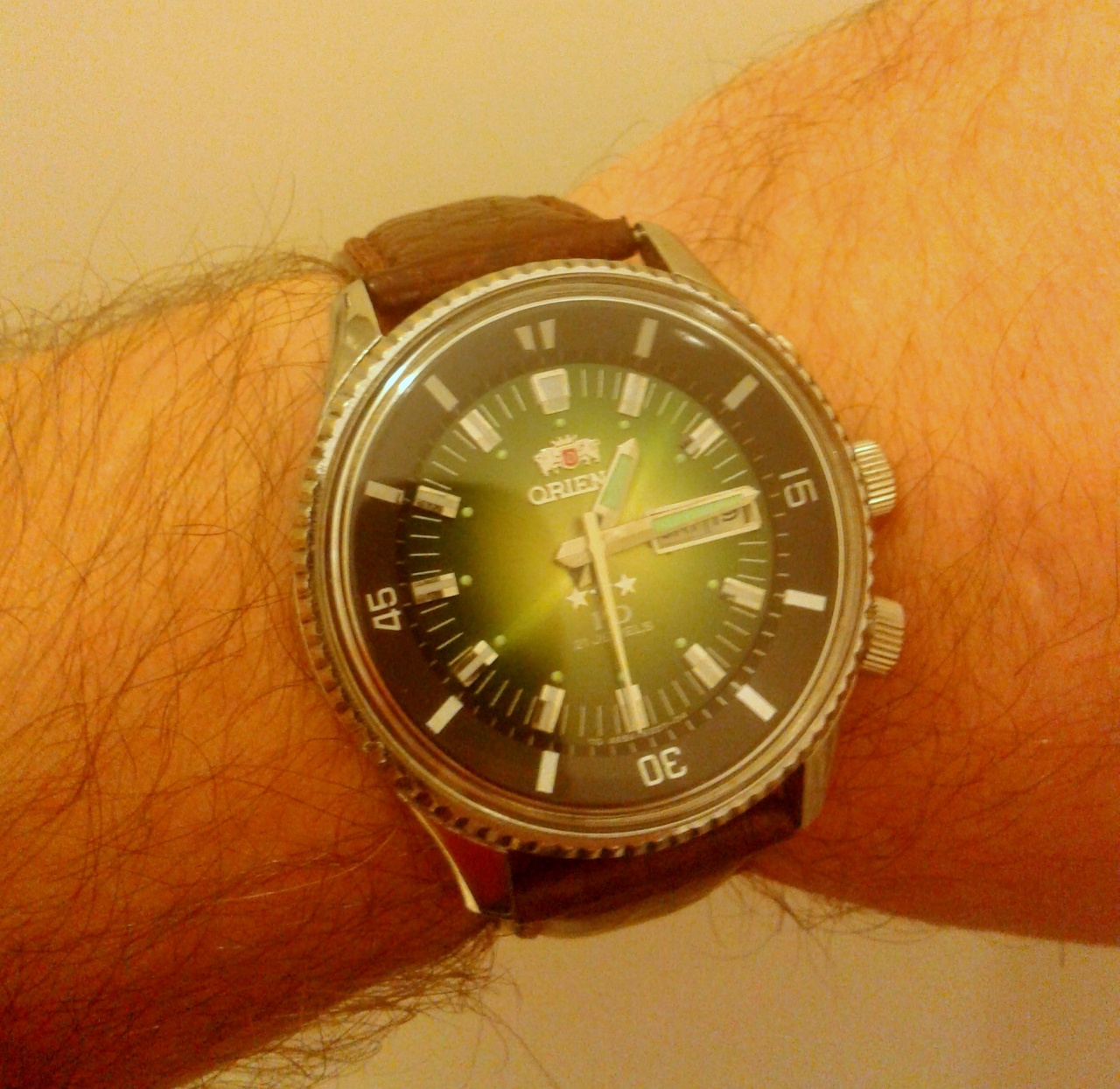

На вашем фото - на руке часы, слева корпус с механизмом, а справа кольцо/безель/ободок/рант (называйте как хотите) со стеклом. Это кольцо/безель/ободок/рант сжимает потом стекло.

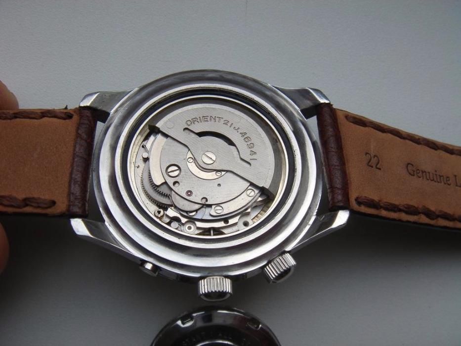

Заморочился я с ними,из за точности ,ну и болотный цифер очень понравился,валялись долго думал обычные три звезды от ориент ,как сейчас почитав понял модель не частая и усилия и вложения будут не зря?
Механиз вот такой

Часы отремонтированы,очень точные и красивые,спасибо за помощь с советами по замене стекла.
