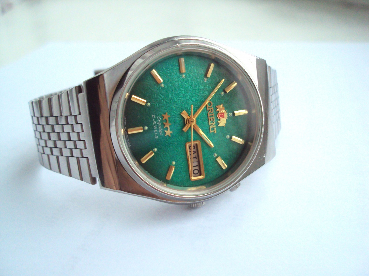

Когда-то, пару лет назад, купил я на лохе Ориент за 25 грн. Убитый вусмерть, стекло всё мутное от царапин, механизм еле ходил, останавливался постоянно. Сдал я его мастеру. Сделал он хороший репассаж, заменил стекло, слегка полировал. Когда получил часы, я их не узнал. Ход точный, стекло идеальное, под стеклом будто всё новое. Но потом я их продал из-за зеленого цвета, не очень люблю зелень. Часы эти тоже были приблизительно ровесники тем, что у ТС.
Такого плана ориенты в идеале,продаются до 300 гривен,но мне такие не очень нравятся.
