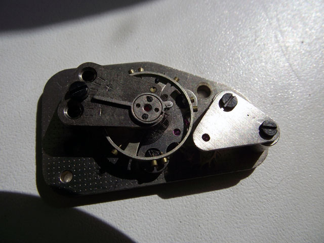

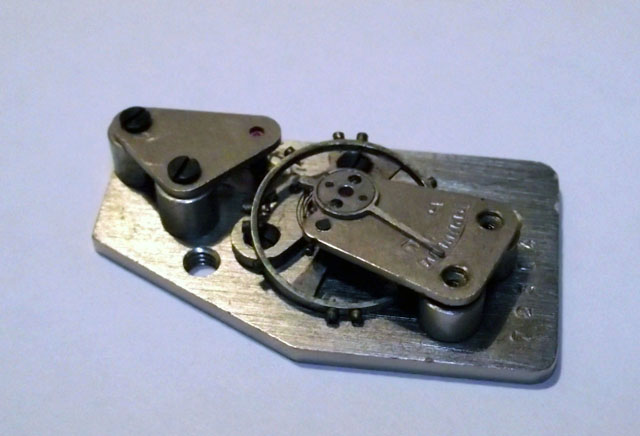

На владимир шахман от весны поставить можно, нарезав резьбу в отверстиях. Наоборот не получится, ибо на владимирском шахмане нет отверстий под штифты.
Балансы с мостами отличаются, анкерные вилки и колеса взаимозаменяемы. По крайней мере мне удалось собрать из двух разных шахманов один уверенно работающий.
Кстати, существует и третий вариант шахмана, можно сказать переходный. Такой же, как и владимирский, только с отверстиями под штифты

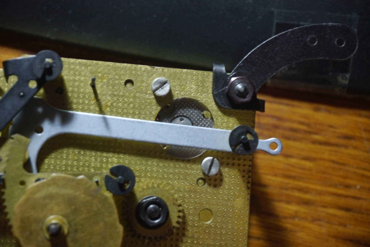

У меня приставной выглядит и крепиться вот так.
В отверстиях рядом в винтами видно отверстие в приставном ходе. Вот если где и должны быть шпильки то там, но их нет потому приставной гуляет так что отверстие в нем перекрывается краем отверстия платы почти на половину в каждую сторону.
