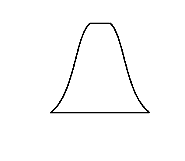

так и есть
радиус меняется нелинейно
да и на ваших часах эта нелинейность видна

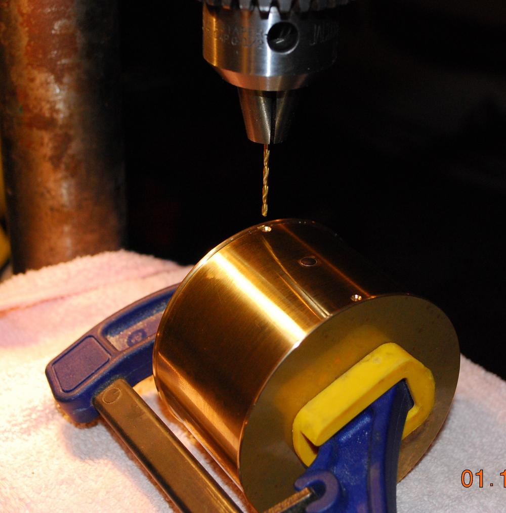

и еще такой момент: барабан в фузейном механизме работает в ограниченном промежутке оборотов, то есть пружина никогда полностью не расслабляется и до конца не закручивается
например если барабан от полной заводки до полного расслабления может совершить 6 оборотов, то в фузейном механизме он совершит 4, но на этих 4 оборотах характеристика крутящего момента пружины наиболее приближена к линейной

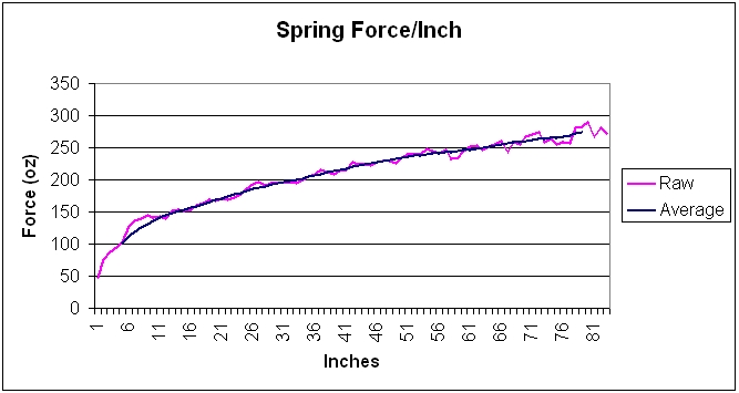

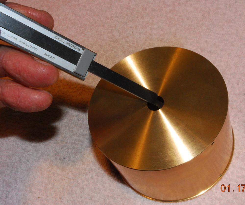

здесь один американец решил сделать настольный скелетон с фузеей, и для ее расчета воспользовался экспериментальным путем
изготовление барабана
Название: Measure Inside Barrel.jpg
Название: Spot Flange Holes.jpg

составление графика усилия на ободе барабана в зависимости от количества оборотов
Название: Spring Graph.jpg

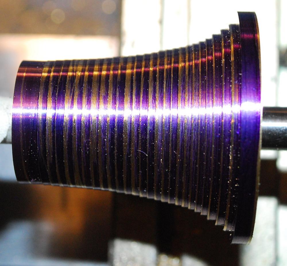

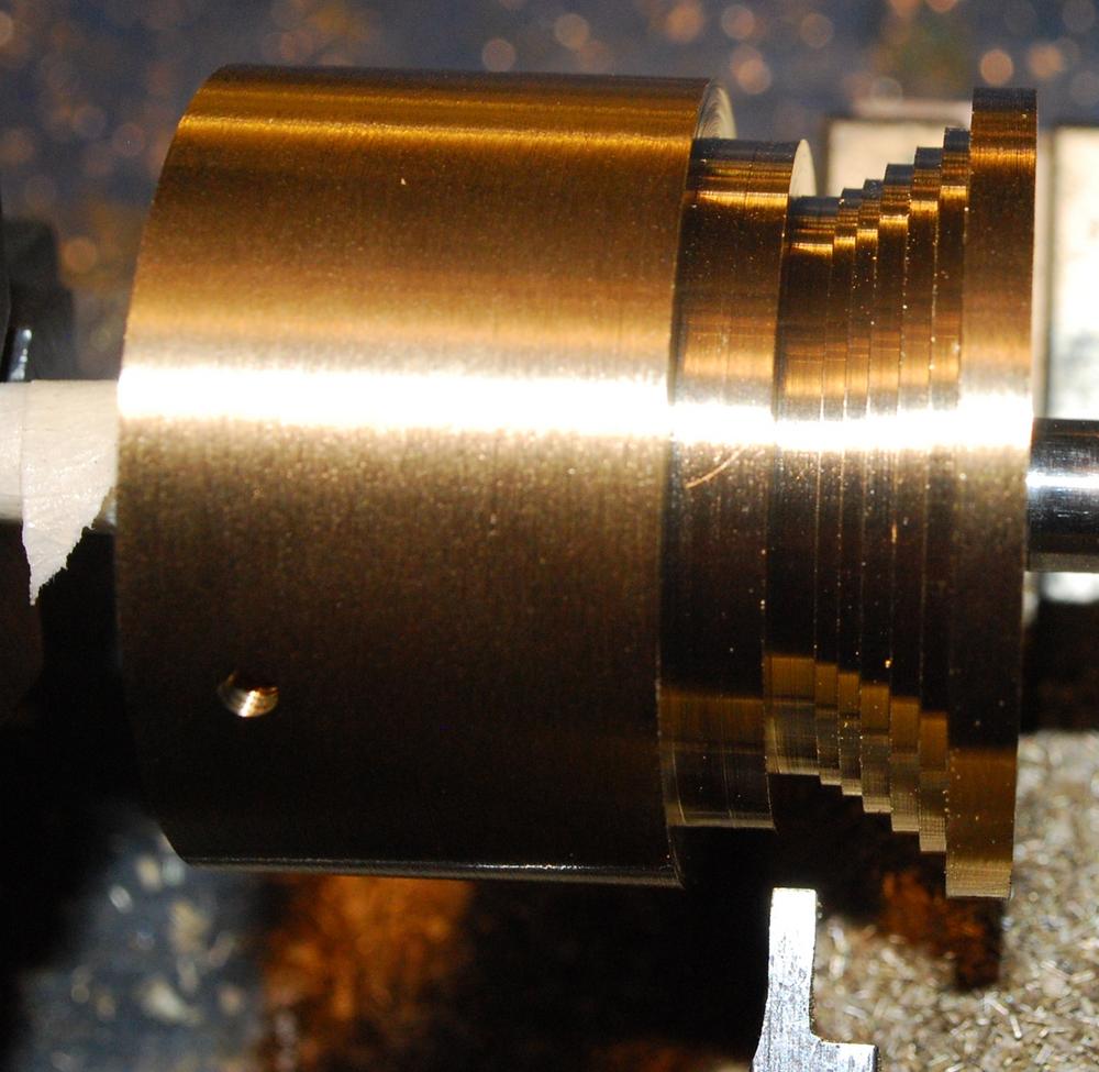

изготовление фузеи
Название: First Step Cuts.jpg
Название: Removing Waste.jpg

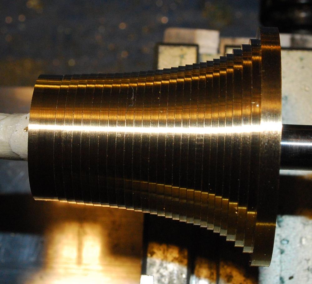

Название: Finished Step Cuts.jpg
Название: File off Layout Dye.jpg

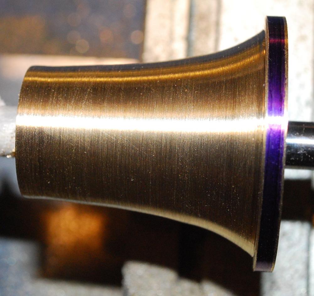

Название: Final Shape.jpg

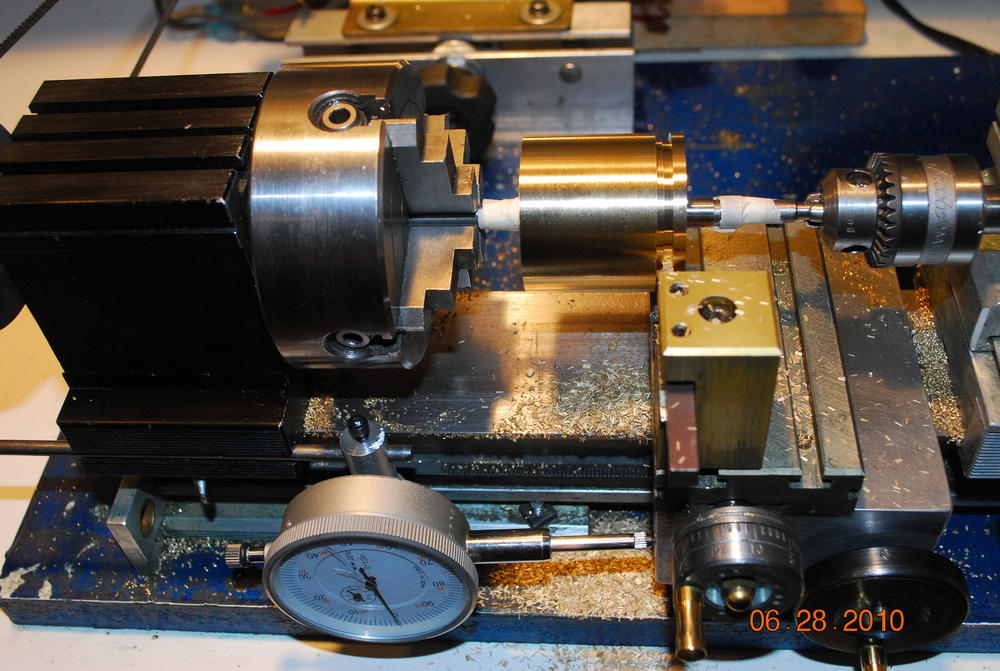

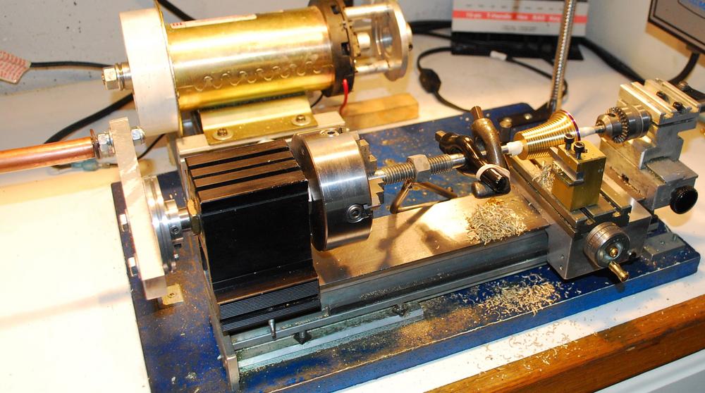

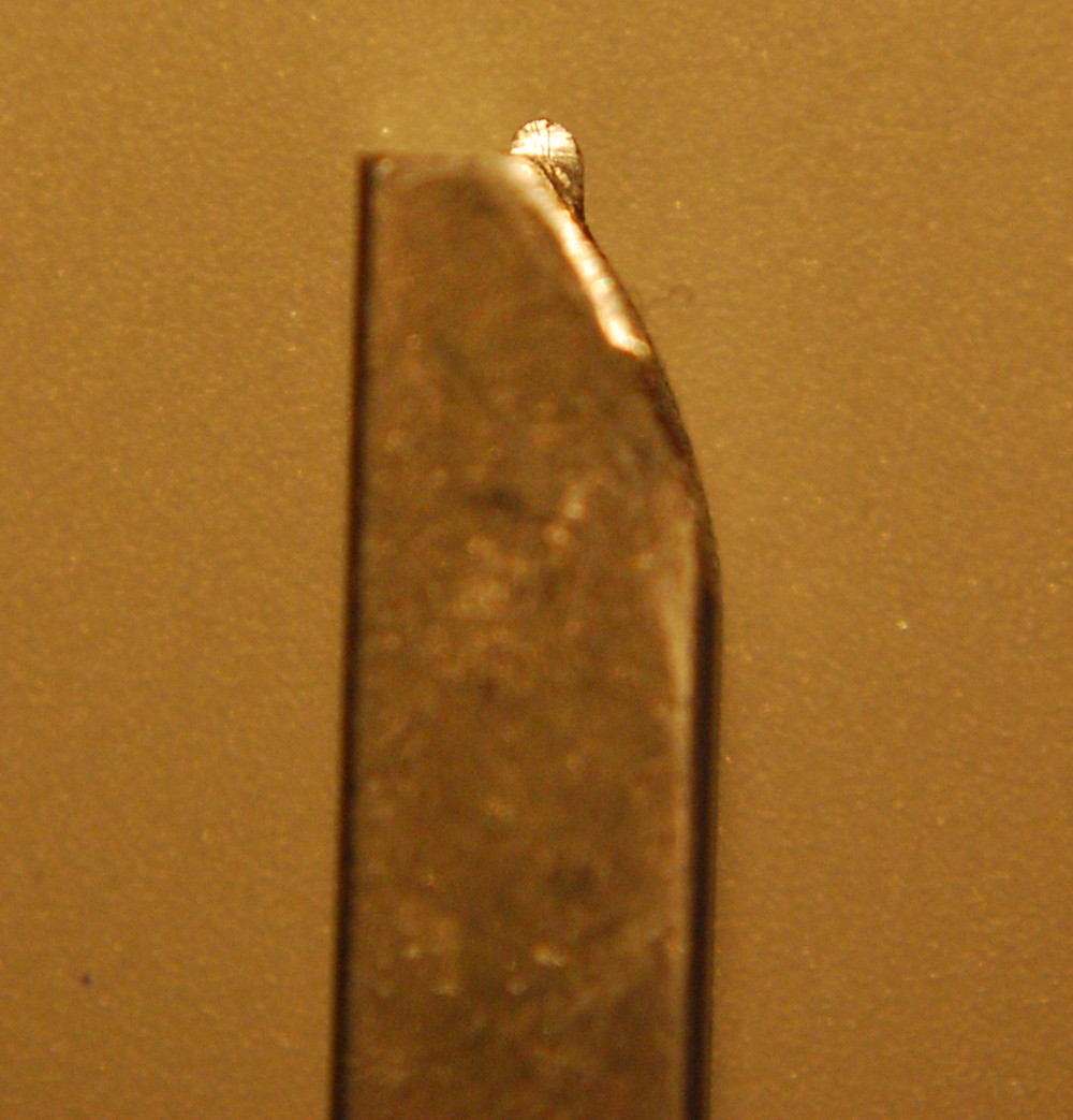

Название: Fusee Cutter1.jpg
Название: Fusee Cutter2.jpg
Название: Grooving Setup.jpg
Название: Angle Drill.jpg

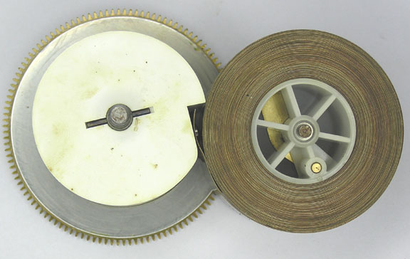

Речь о так называемых пружинах постоянной силы, или negator spring (или tensator spring), они, например, применяются в устройстве подачи ремня безопасности в автомобилях, или в пылесосах - в устройстве сматывания шнура
Cистема состоит из двух барабанов - один - хранилище для пружины (storage drum), он просто вращается на своей оси, второй - барабан - приводной , с которого снимается крутящий момент
В незаведенном состоянии вся пружина находится на барабане - хранилище (storage drum)
При заводе вращают приводной барабан, при этом пружина наматывается на него и сматывается с барабана-хранилища
При работе пружина, стремясь вернуть себе прежнюю форму, сматывается с приводного барабана и наматывается на барабан-хранилище, крутящий момент при этом на приводном барабане - постоянный
режим работы
пружина в спокойном состоянии
Некоторые фирмы применяли такие пружины в интерьерных часах, но потом пришел дешевый кварц...

Достоинства системы:
постоянный крутящий момент
нет трения между витками, не нужна смазка

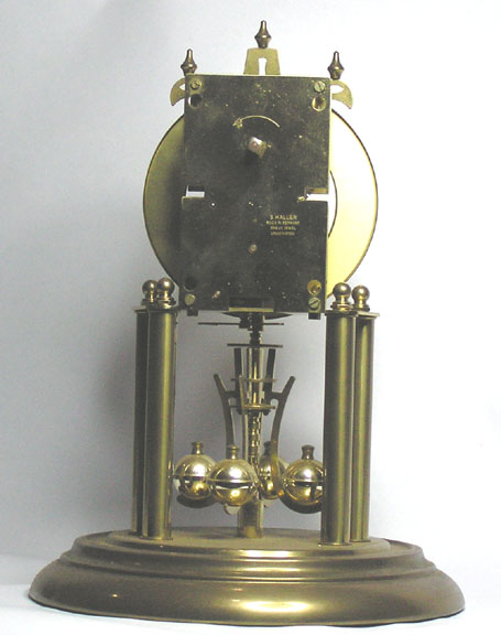

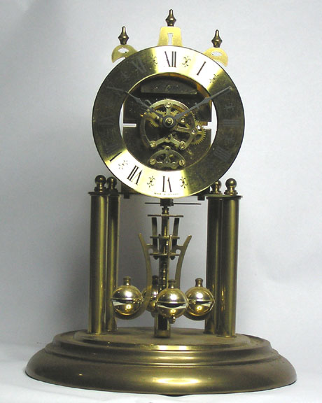

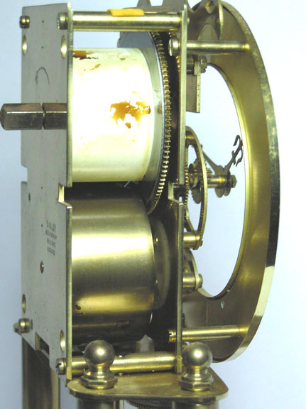

и еще пример серийных часов с пружиной постоянной силы
