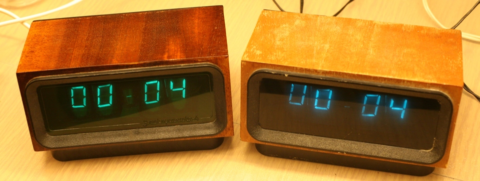

Восстановил еще один сабж(справа).Осталось корпус обработать.Ну и может лампу десятков часов поменять. Наступил на те же грабли что и топикстартер.Транзистор звонился как положено,заменил микросхему десятков часов,без изменений.Зменил транзистор- заработало.(он там на три сегмента сразу стоит).Еще обратил внимание, что часики отличаются: слева(80г, 70руб) зеленый полупрозрачный фильтр и надпись электроника 4, а справа очень плотный синий фильтр(колб ламп не видно) и надписи нет(81г, 40руб).Слева - пол накала, справа в полный накал светят, выглядят одинаково по засвету.
ЗЫ.У левых лампы еле светились- оказалась одна лампа дохлая, напряжение садила.
