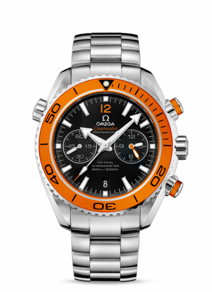

  #14
Старый 29.07.2012, 14:45
Аккаунт удален
Сообщений: нет данных
Сообщение от Dima343 Посмотреть сообщение
вообще, дайверский хронограф - скорее всего хронограф с повышенной водозащитой, а не часы для дайвинга
все серьезные дайверские часы не имеют хронографа, имеют только завинчивающуюся головку (головки), иногда и гелиевый клаппан, но он устроен так, что чем сильнее давление воды, тем сильнее прижимается резиновое уплотнение
Насколько мне известно, механические хроны OMEGA Seamaster, позволяют нажимать кнопки под водой.
http://www.omegawatches.com/ru/custo...ecommendations
Цитата с этого сайта:
"Кнопки хронографа: не нажимайте на кнопки хронографа под водой, иначе вода может попасть внутрь механизма.
Исключение: хронографы Seamaster 300M и 600M защищены от попадания внутрь воды при нажатии кнопок под водой."
