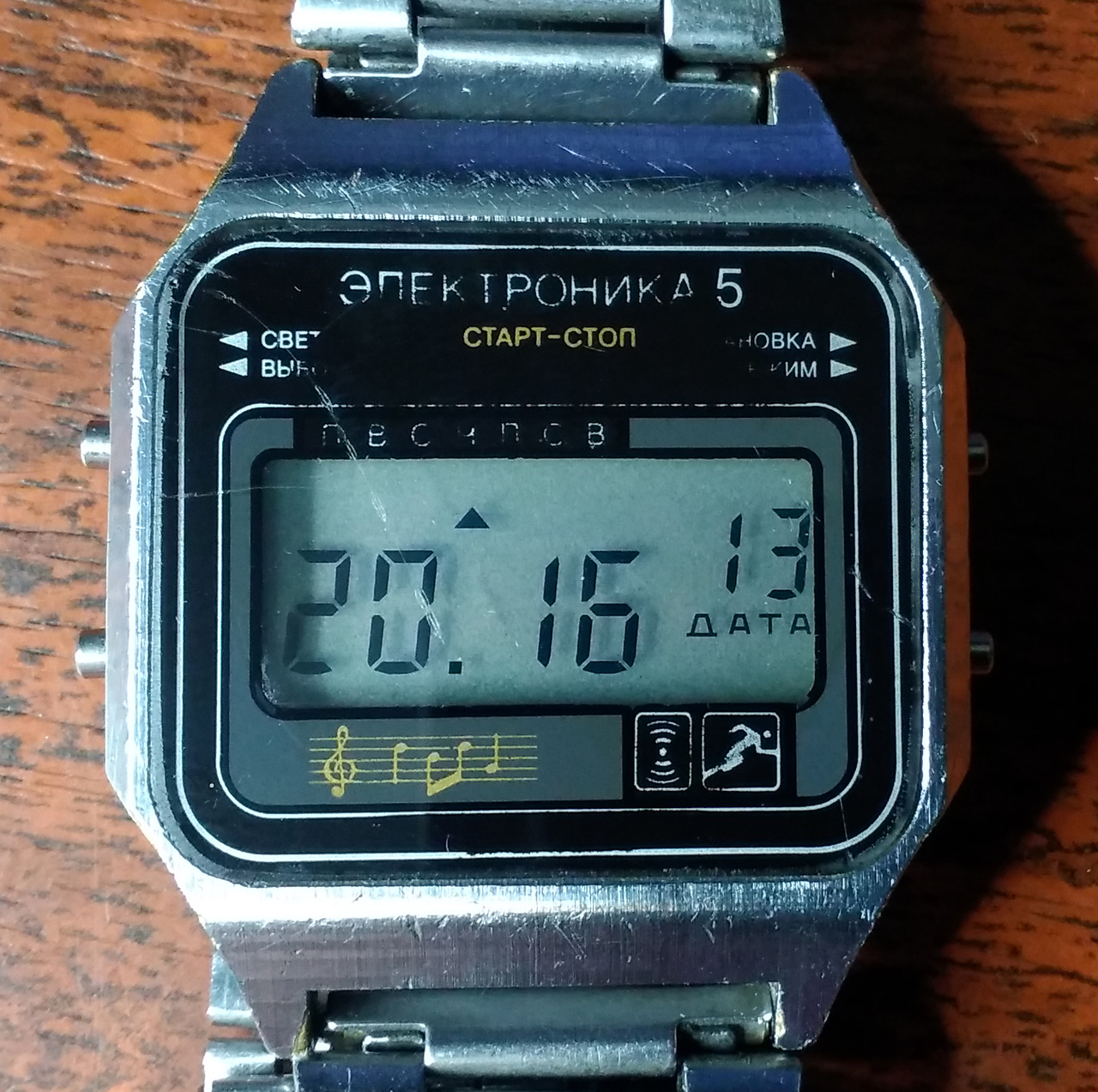

День добрый участникам ветки и профессионалам восстановления стекломасок, такой у меня вопрос как у новичка по Электронике, взял по случаю в довольно хорошем состоянии Электронику 5 - но есть отслоения по периметру экрана, такое лечится или забить и носить так?
