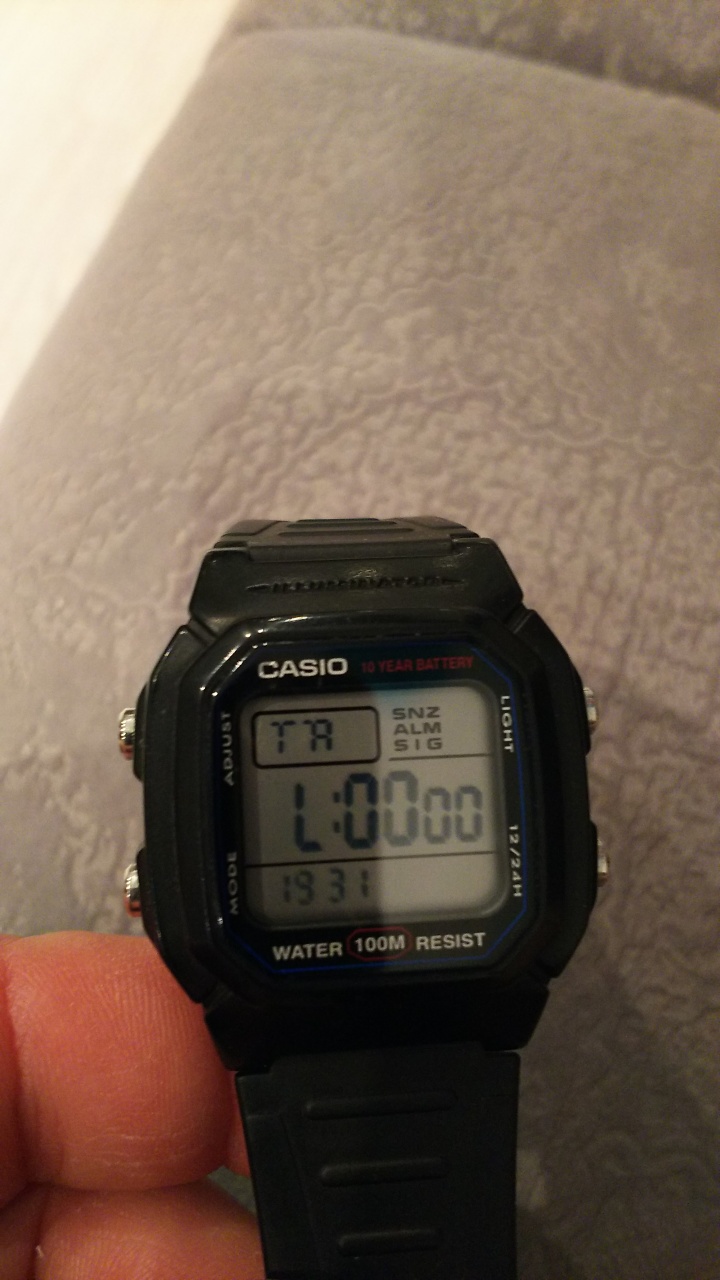

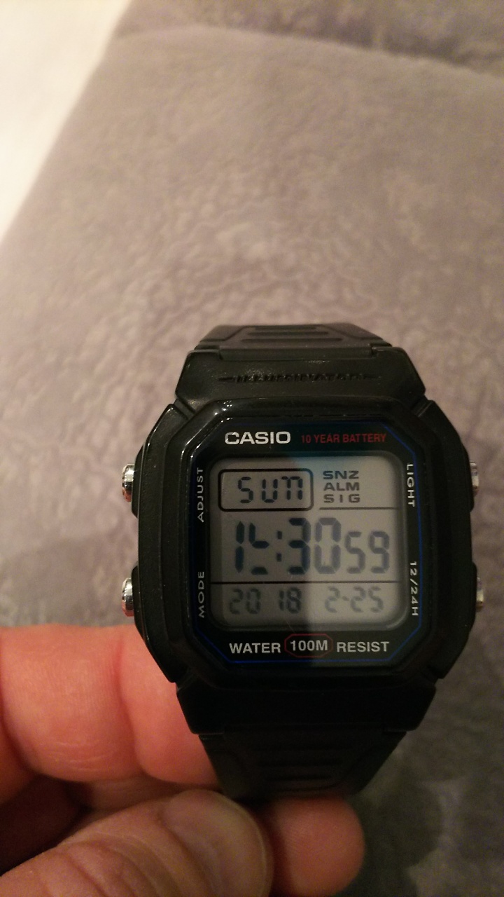

Нужна помощь, Casio w800h
Доброго времени суток уважаемые форумчане. Есть Casio w-800h, оригинал, куплены чуть более года назад. Парк месяцев назад начали сбивается при снятии синтетической одежды(статика), в данный момент не понятно от чего зависли, при нажатии на кнопки все тухнет, далее показывает всю информацию, и опять так же как на фото. Батарейку только что поменял, дело не в ней, что подскажите

Сообщение от roba002 Посмотреть сообщение
Вообще у них на микросхему ставится антистатическая защита, но однажды у меня на часах пробило эту защиту мощной искрой и теперь они себя ведут точно как ваши. В сервис носил - ничего сделать не смогли. Мое мнение - заменить часы целиком. Как владелец нескольких электронных Касио могу сказать, что явление это редкое, поэтому на новых оно врядли повторится.

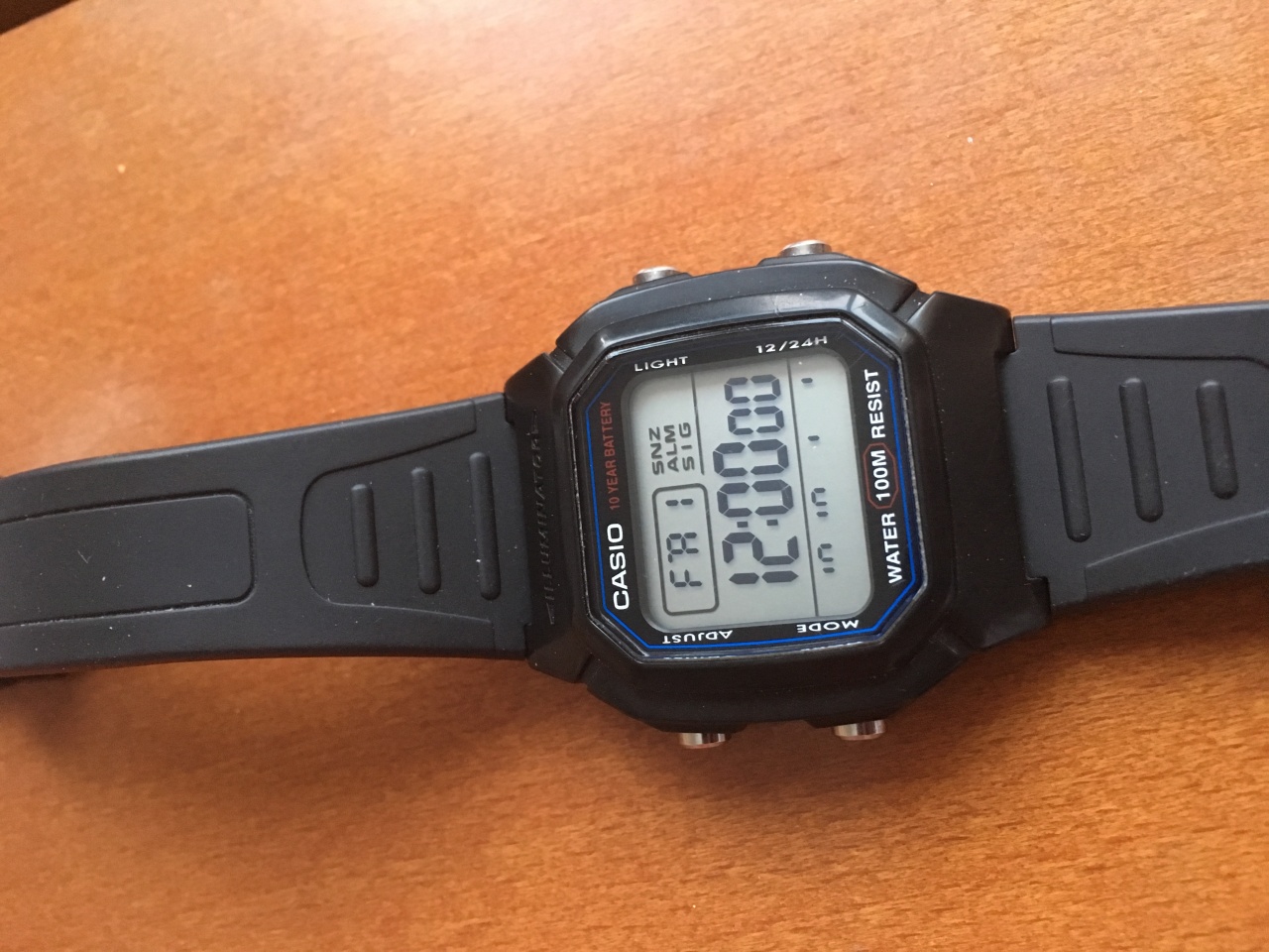

ID:	2062018   Нажмите на изображение для увеличения

Сообщение от Grayvors Посмотреть сообщение
Она?
Спасибо,не совсем (та на плате вокруг чипа) эта больше похожа на защиту от УФ через ЖКИ.

Всем спасибо, по гарантии не могу, в городе нет сервис центра, ходил к толковому мастеру, разобрал, пытался замкнуть походу или сбросить, сказал умерли они, и он такое не разу не встречал, сказал просто мне не повезло единичный случай, и да, это статика(свитер)

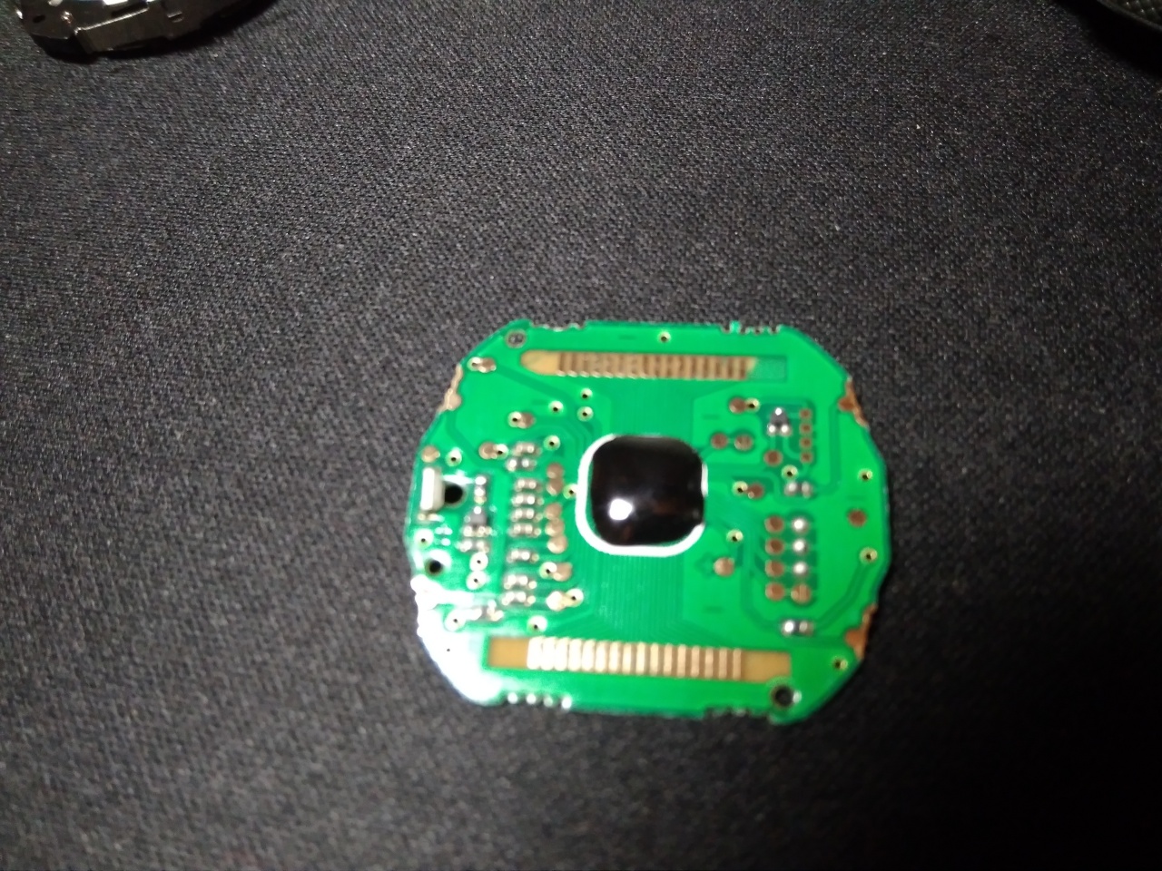

Случилась такая же беда как у товарища выше. Часам 2,5 года, состояние хорошее, искупались в нескольких морях. Сегменты пропали не сразу. Началось с полгода назад. Сначала был просто сброс настроек, грешил на батарейку, но подсветка в норме. Потом пропали сегменты, но после появились. И вот недавно сдохли окончательно. Свитера не ношу, но грешу на рамку. Работаю в аэропорту и замечал что вроде как сброс был после неё. В день по несколько раз проходишь. Разобрал, батарея в норме, заодно добавил таймер. Замыкание ничего не дало. Очень жаль, с этих часов началась моя коллекция электронных касио. Да и мегаудобные они были. Теперь только донора искать и новый модуль.

Странно. Но Вы бы лучше выкладывали, у кого восьмисотка взглюкнула, макрофото платы модуля с обеих сторон.
Если в тестовый режим войти,то там что? (mode+adj+12/24) + (adj+light+12/24).
