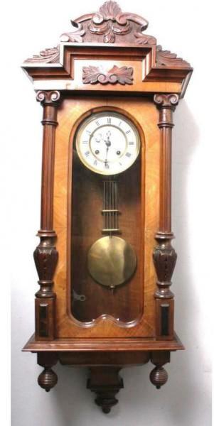

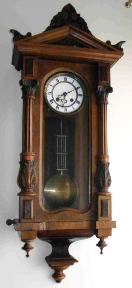

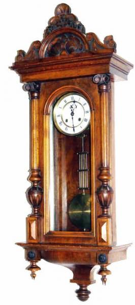

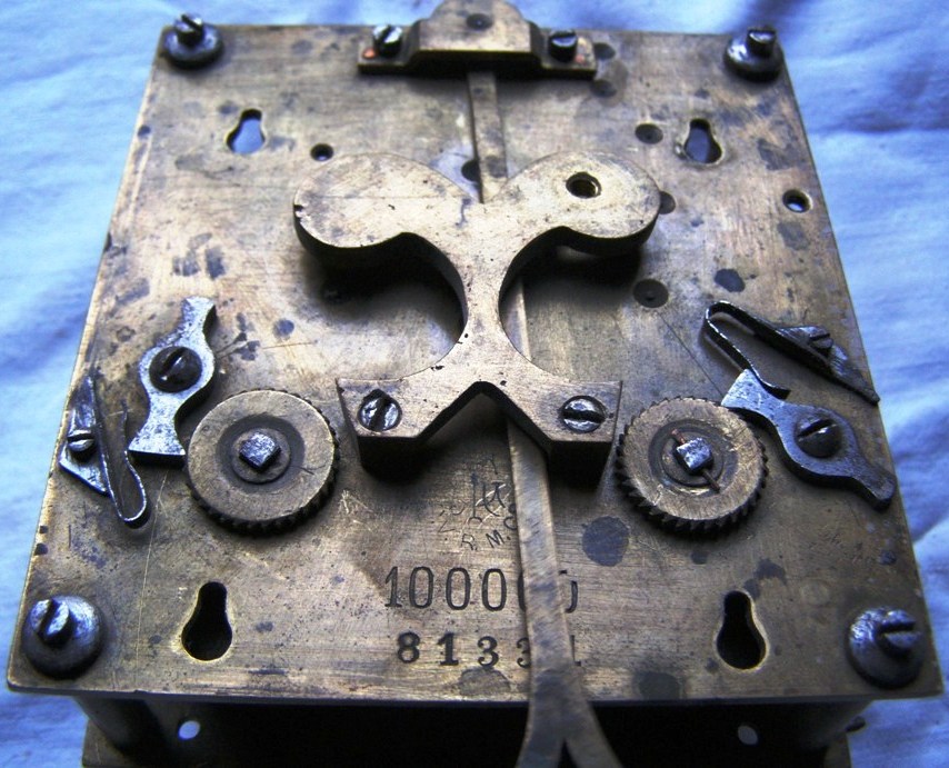

Вот можно и посмотреть.
На последнем фото механизм, который был у меня.

Я думаю, из тех что известны по интернету, не больше десятка.

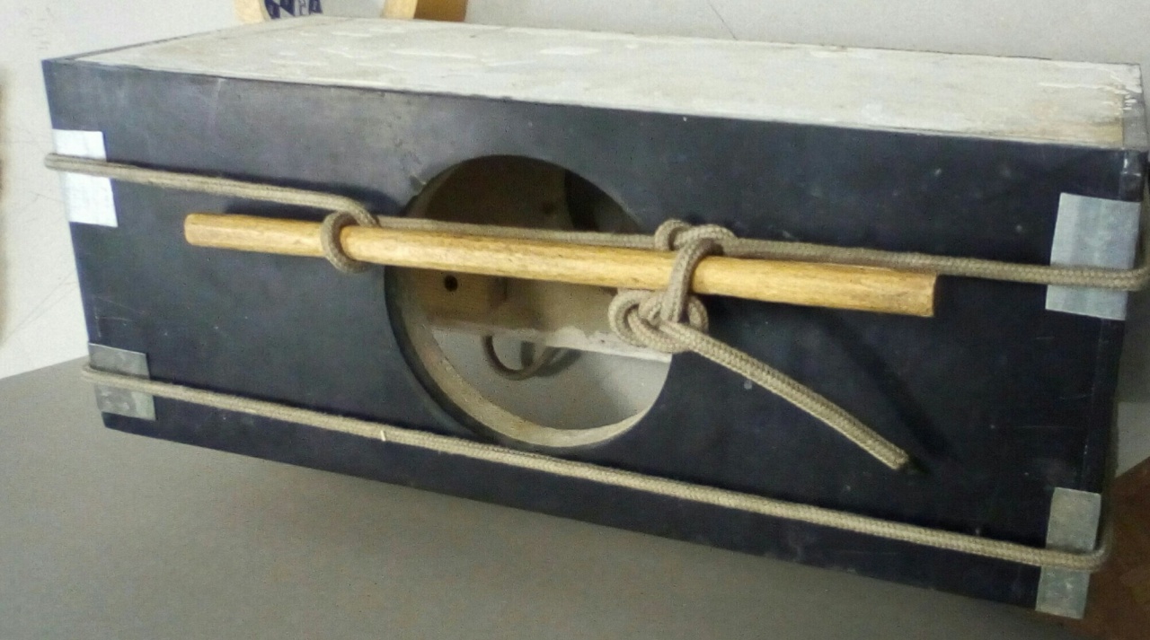

Вот так клеил корпус : уголки делаются из обычной оцинковки , далее обтягивается толстым шнуром (с сердечником) , не весть какая приспособа , но результаты даёт отличные , стягивает с очень большим усилием , а уголки не дают врезаться шнуру в материал . Приспособа эта известна давно , но может кому из начинающих пригодится.
