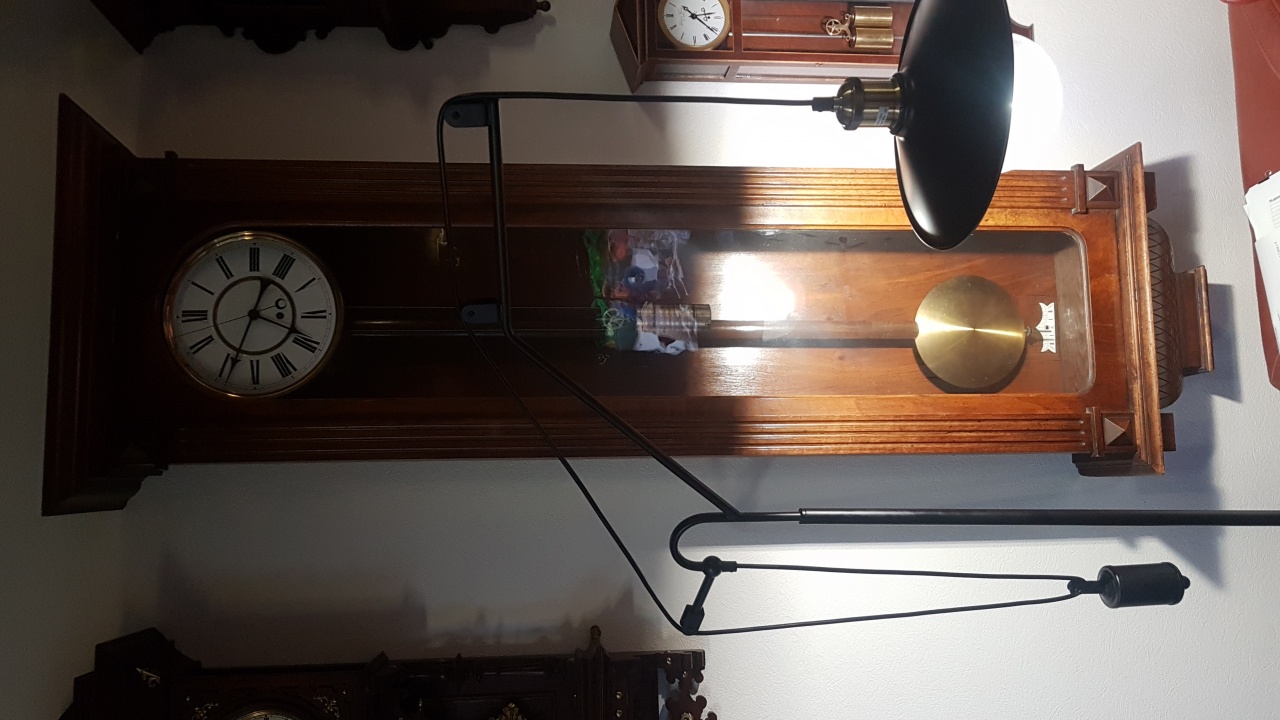

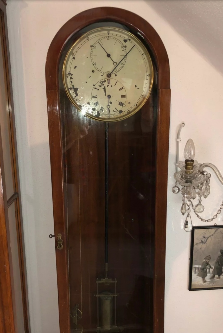

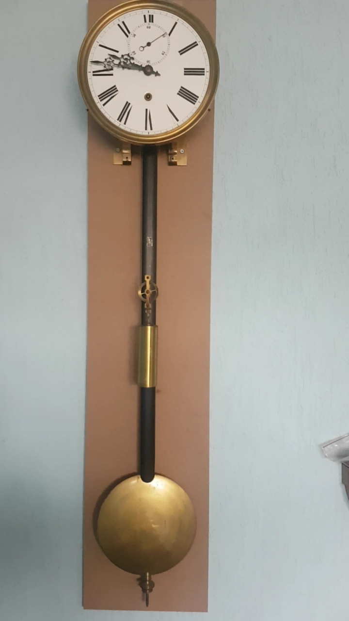

Давайте снова по порядку
На фото 1 секунда сидит на анкерном колесе. Маятник около 1200 мм и вес 7-10 кг я уже не помню ( но для особо дотошных могу завтра взвесить)
На фото 2 стрелки разнесены. Доп. колеса. Секунда на анкерном колесе.
И первые и вторые относятся к классу высокоточных часов.
На фото 3 с ЦСС. Реализовано, через доп.колесо. Маятник так же около 1200 мм.
Класс ниже.

Сообщение от Savsv Посмотреть сообщение
Класс ниже.
Сергей, классный регулятор на втором фото! Это чей такой, нет ли каких опознавательных знаков?
