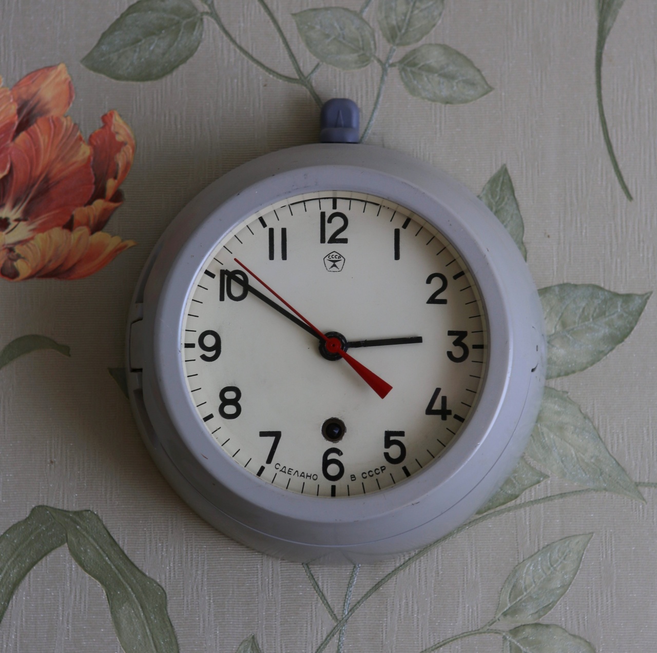

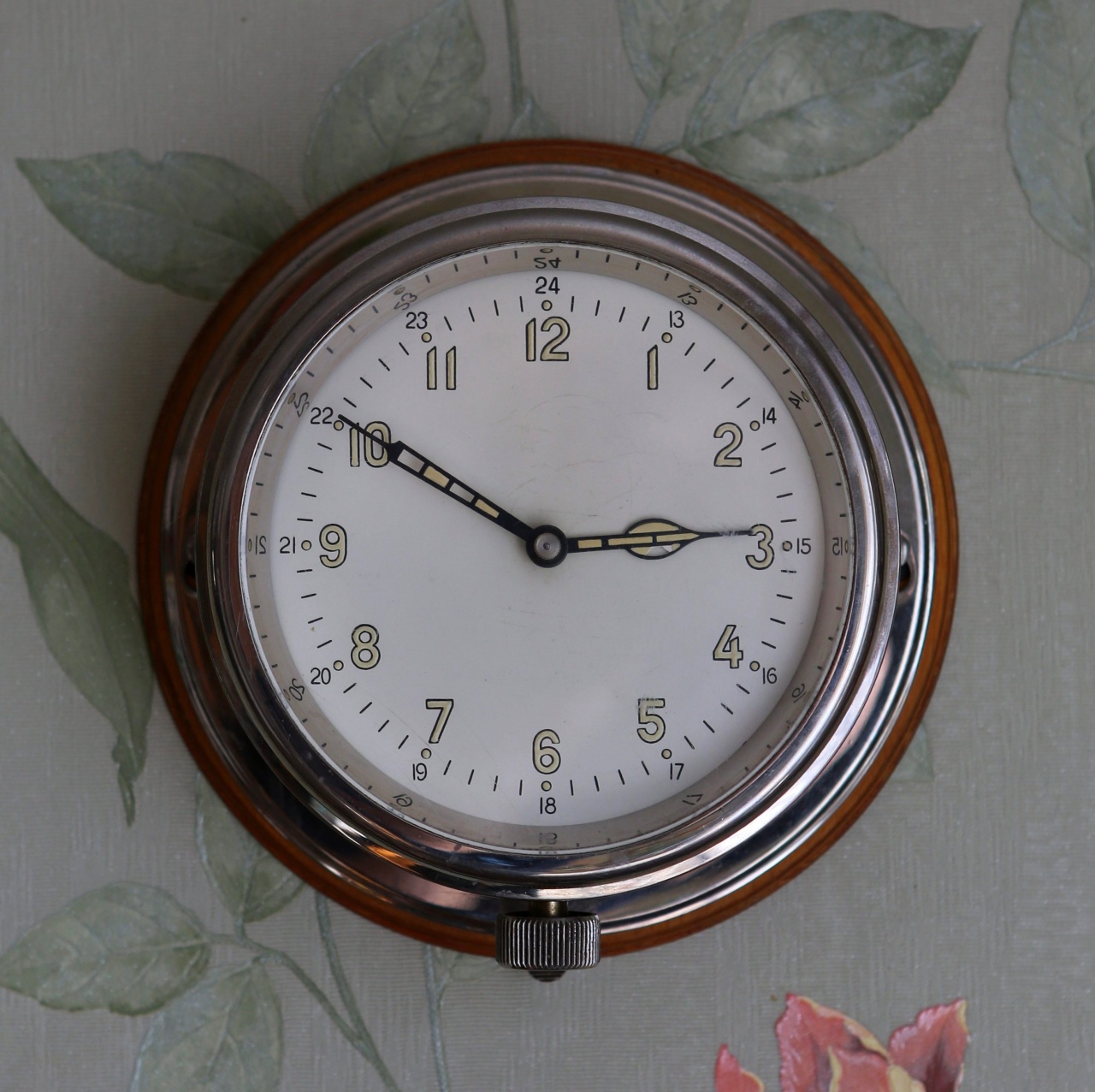

За несколько лет подобралась и у меня "флотская команда " . На 1 и 2 фото дата изготовления часов мне неизвестна , на 3 фото дата 2 - 58 г. , на 4 фото 1 - 81 г.
