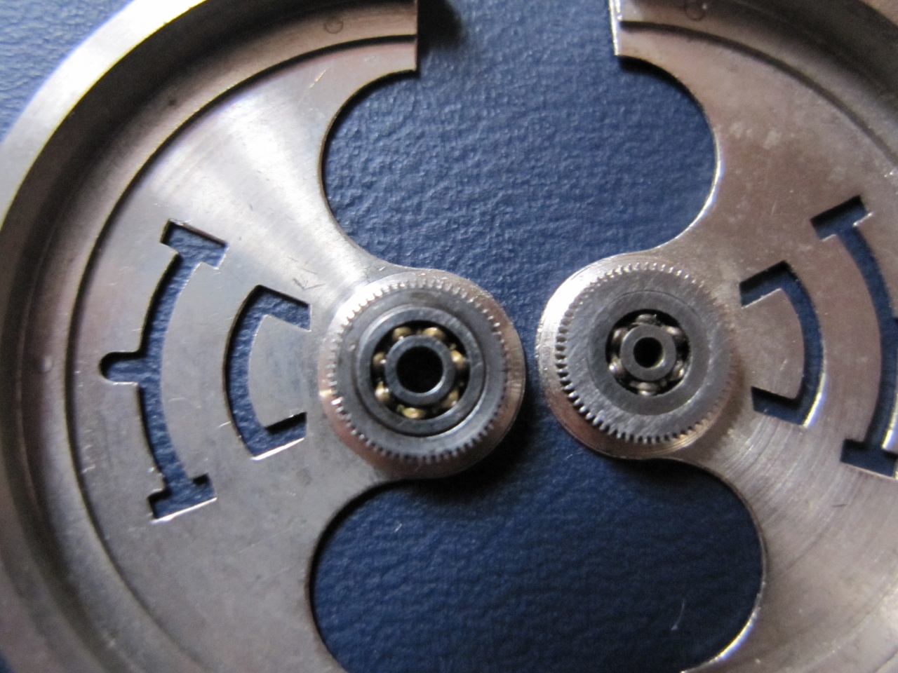

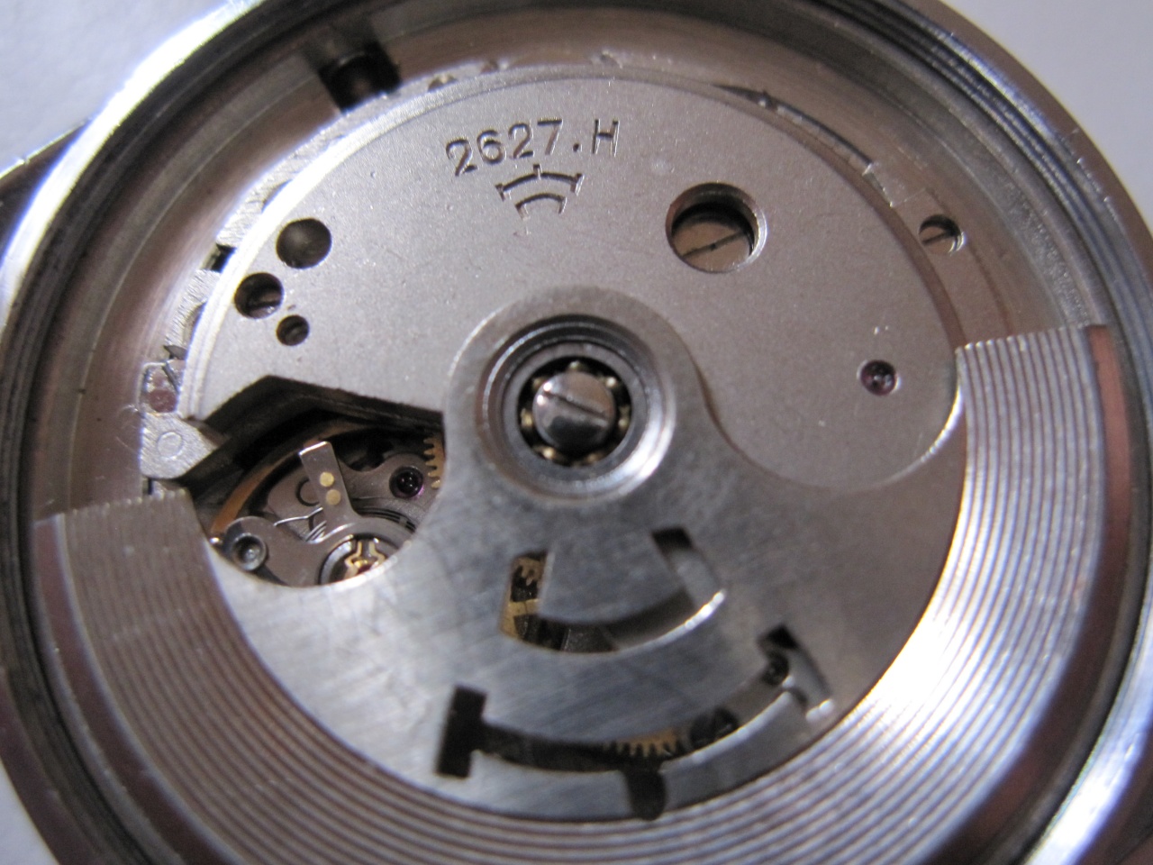

Сообщение от Mortiis Посмотреть сообщение
Можно фото серийных 2627/2627Н с сектором на шарике? Кроме вашей котлеты (которая мне очень нравится, но тем не менее, является котлетой).
Сообщение от James Посмотреть сообщение
Конечно можно! Самая что ни наесть серийная Ракета!
ID:	696182 Нажмите на изображение для увеличения
Спасибо за новые снимки.

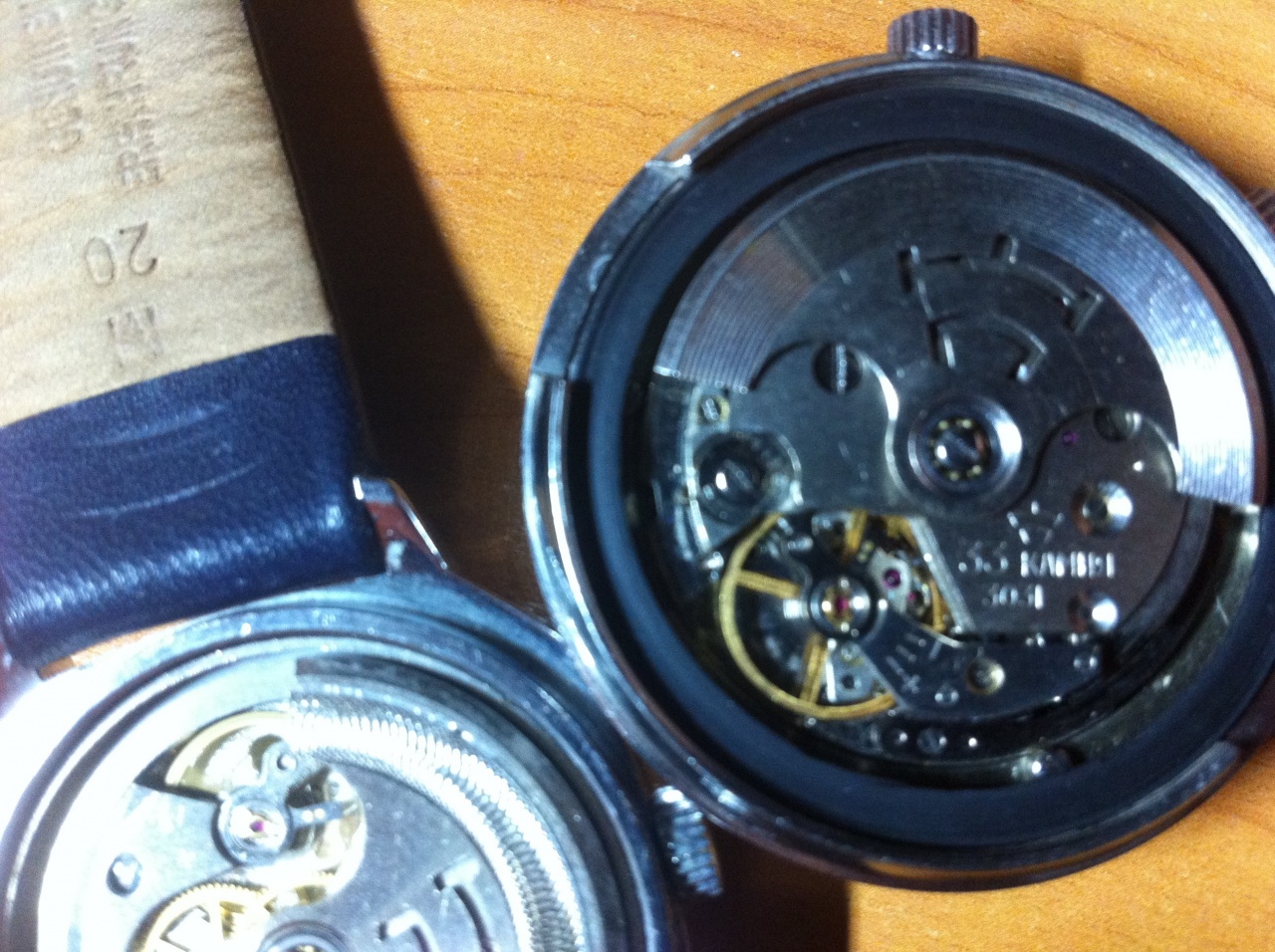

Вот Ракета 2627 на подшипнике, которую по вашей просьбе собрали на заводе в 2010 году (которая "котлета")
ID:	696189 Нажмите на изображение для увеличения
ID:	696190 Нажмите на изображение для увеличения
Это одна и та же Ракета 2627, только сектор переставлен? Эту котлету видели, спасибо. Можно фото серийных 2627/2627Н с сектором на шарике?
Вложение 696189 Вложение 696190 Вложение 696191
Вы ж знаете что это не та Ракета которую мне на заводе собрали.
Я вам ещё фоток подкину. Первая слева " та самая"собранная на заводе. У неё сектор под тонкую втулку. А ротацию секторов производить никто не запрещал. И напоследок узел подзавода в сборе с зашлифованным сектором - видимо из партии для технологической тренировки. А вот сам подшипничек зачётный - без люфтов!

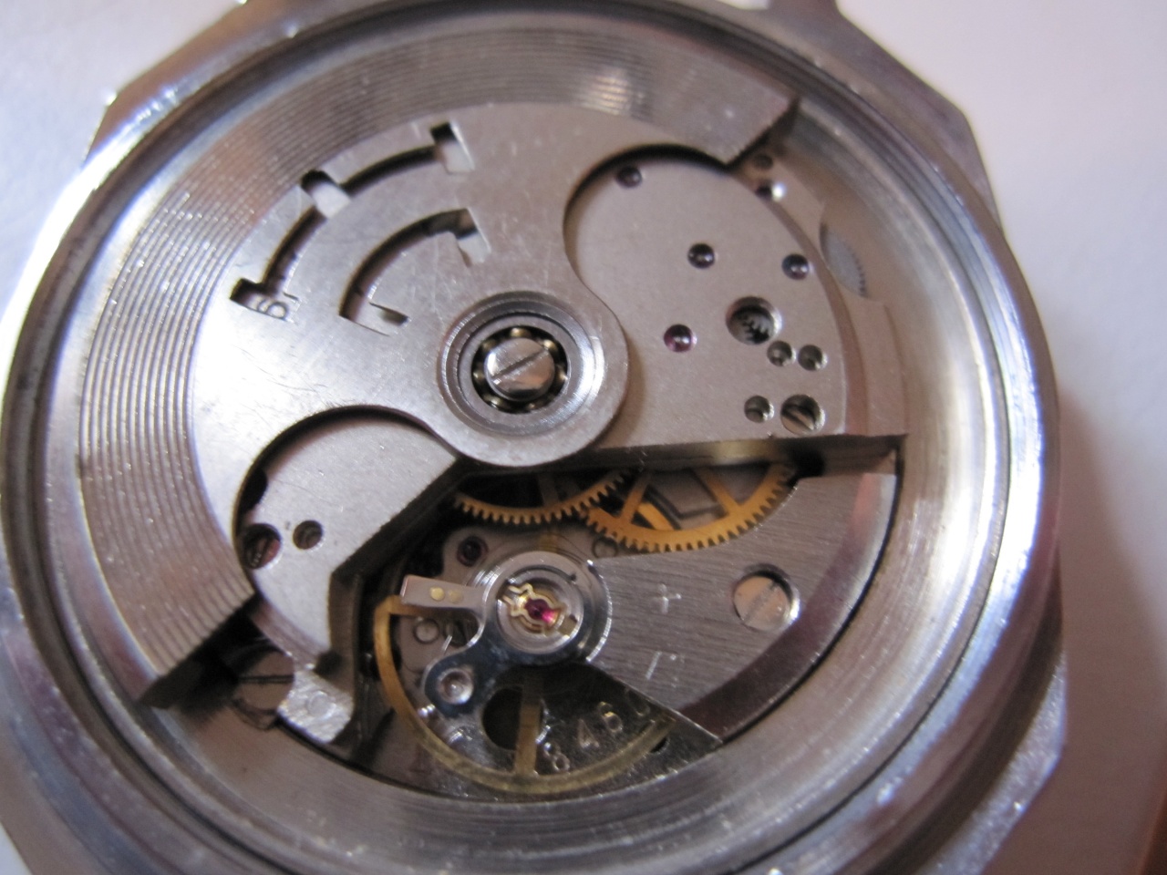

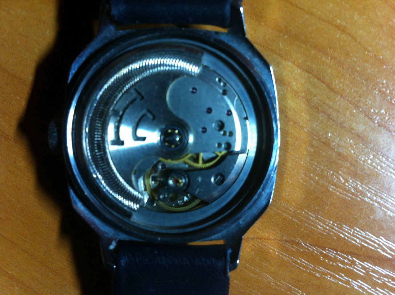

Откуда мне знать? За спиной вашей не стоял. Да и какая разница - сами дома прикрутили сектор или на заводе в 2010-м году прикрутили? Результат одинаково котлетный
Все ваши?
Ротацию я отметил - номер механизма тот же - 8460, а сектор с другим узором =)
Был Стал
Что очередной раз показывает, что при наличии доступа к запчастям из эксперименального цеха ПЧЗ (или как это правильно называется) собрать на коленке эксклюзив несложно
Все ваши?
Был Стал
Конечно все мои! Чужие часы за свои никогда не выдаю. Собранная на заводе 2627 это моя первая Ракета автомат. Потом появлялись другие. А секторы переставляю так: лучшее к лучшему.
Ещё раз повторюсь. Ракеты 2627 шли на шарике, но совсем недолго. Убеждать вас не буду. Пусть каждый останется при своих.
