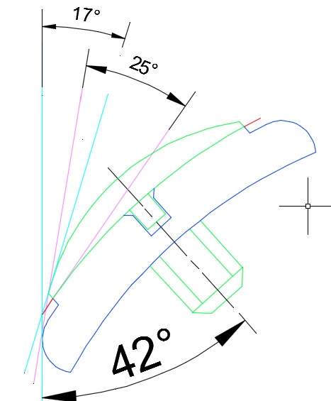

Хочу попробовать, получить совет от опытных брадобреев, и тем самым, слегка разбавить "томный" форумный вечер.
Одним словом, находясь в отпуске(до сентября), при наличии свободного времени, решил я замутить (изготовить) свой станок. Предвижу, снисходительную улыбку у некоторых участников форума. Не хотелось бы обсуждать вопросы: кто изготовит? Для чего? Какие цели? И т.д. У меня есть вопрос, который меня напрягает. Ниже, эскиз головы станка в рабочем положении(т.е. когда лезвие, по теории, входит в соприкосновение с кожей лица). Зелёным цветом, выделена крышка, синим - гарда, красным - вылет лезвия. Ну и углы. Так вот, меня сильно смущает угол 42 градуса к поверхности бритья. Зазор между лезвием и гардой - 0,6 мм. Материал - нержавейка.
