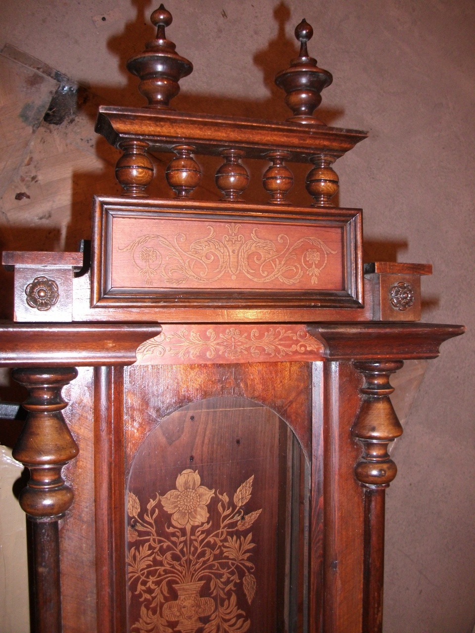

интарсия
Доброго дня.Помогите ,пожалуйста опознать настенные часы .Что за фирма ?Как выглядел корпус изначально?Навершие выглядит немного несуразно.Такое чувство ,что три верхние точёнки то ли лишние ,то ли вместо них должен быть другой элемент.С уважением,Владимир

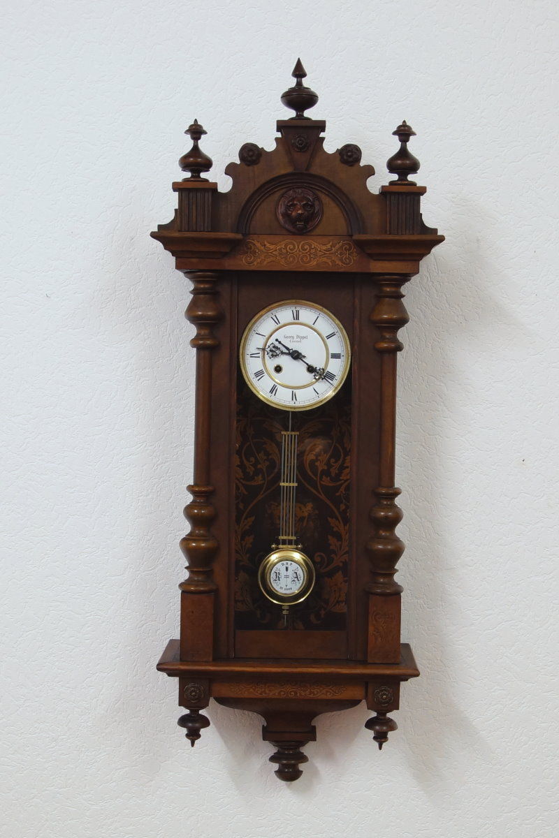

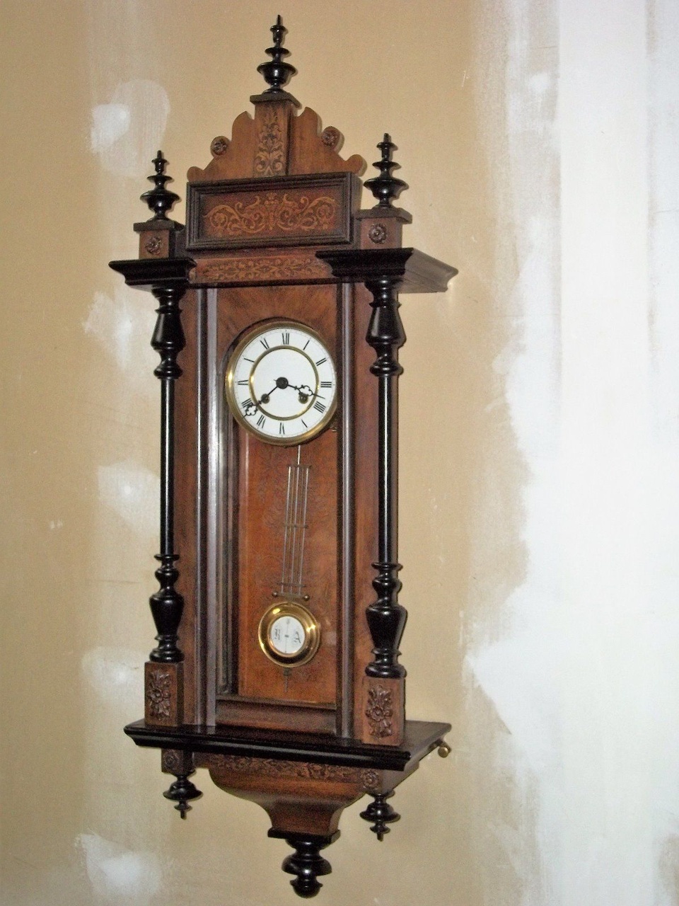

Владимир, добрый день!
Это фирма Schlenker & Kienzle из 1880-ых.
Корпуса с такой отделкой я встречала только у Mauthe более позднего периода. Поэтому есть подозрение, что это марьяж.
