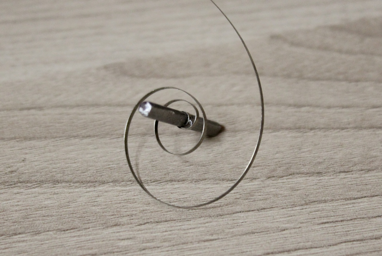

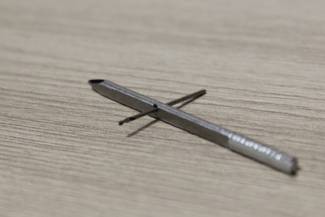

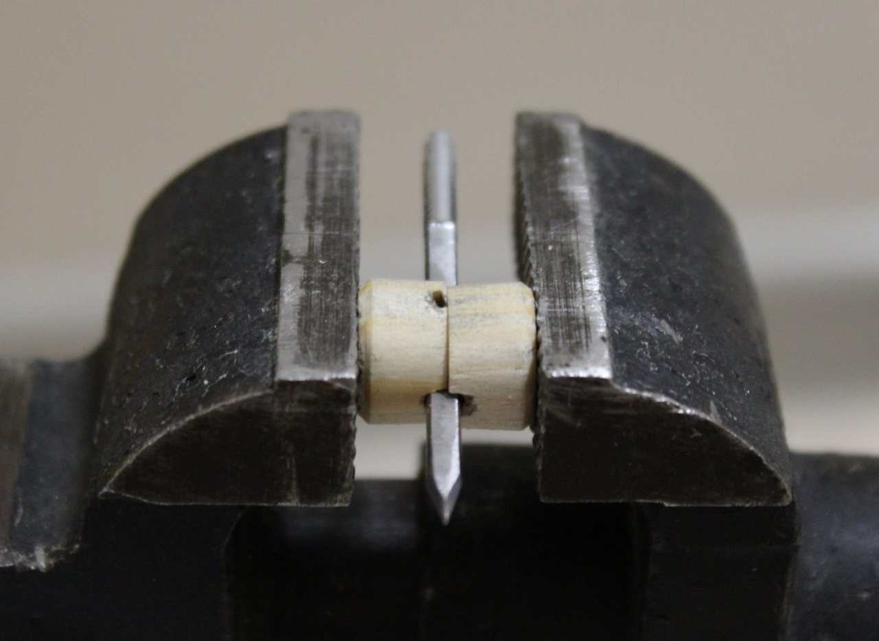

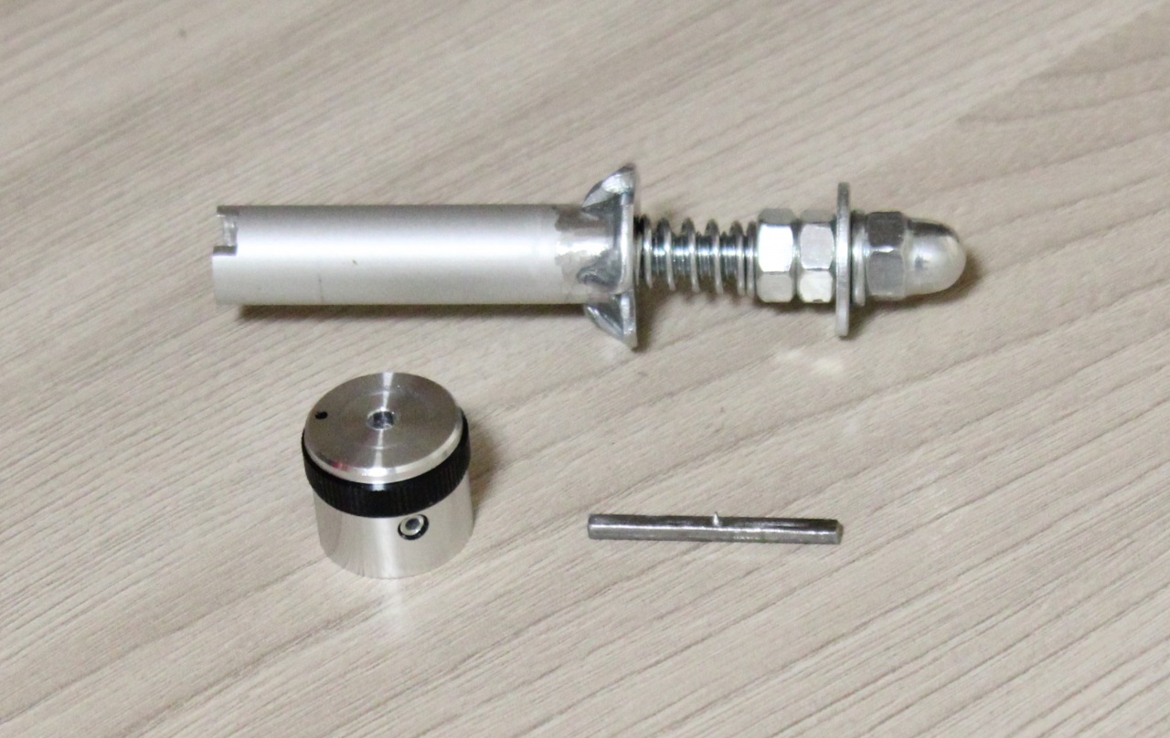

После того как понял, что такое заводной барабан и пружина, как их сматывать друг в друга, решил сделать моталку. Тут, на форуме их представлено две три. Мне понравились две. В конечном счёте выбрал та, которая оказалась на мой взгляд проще. За основу взял её. Спасибо тебе человек добрый, кто это выложил и поделился опытом конструирования. (Сам бы, вжись не придумал бы такую). Привожу пример фото и слово слово как написал этот добрый человек. А следующим постом, выложу своё чудо юдо и поделюсь каверзными моментами.
Название: 05 _ 2.JPG
Название: 06 _ 2.JPG

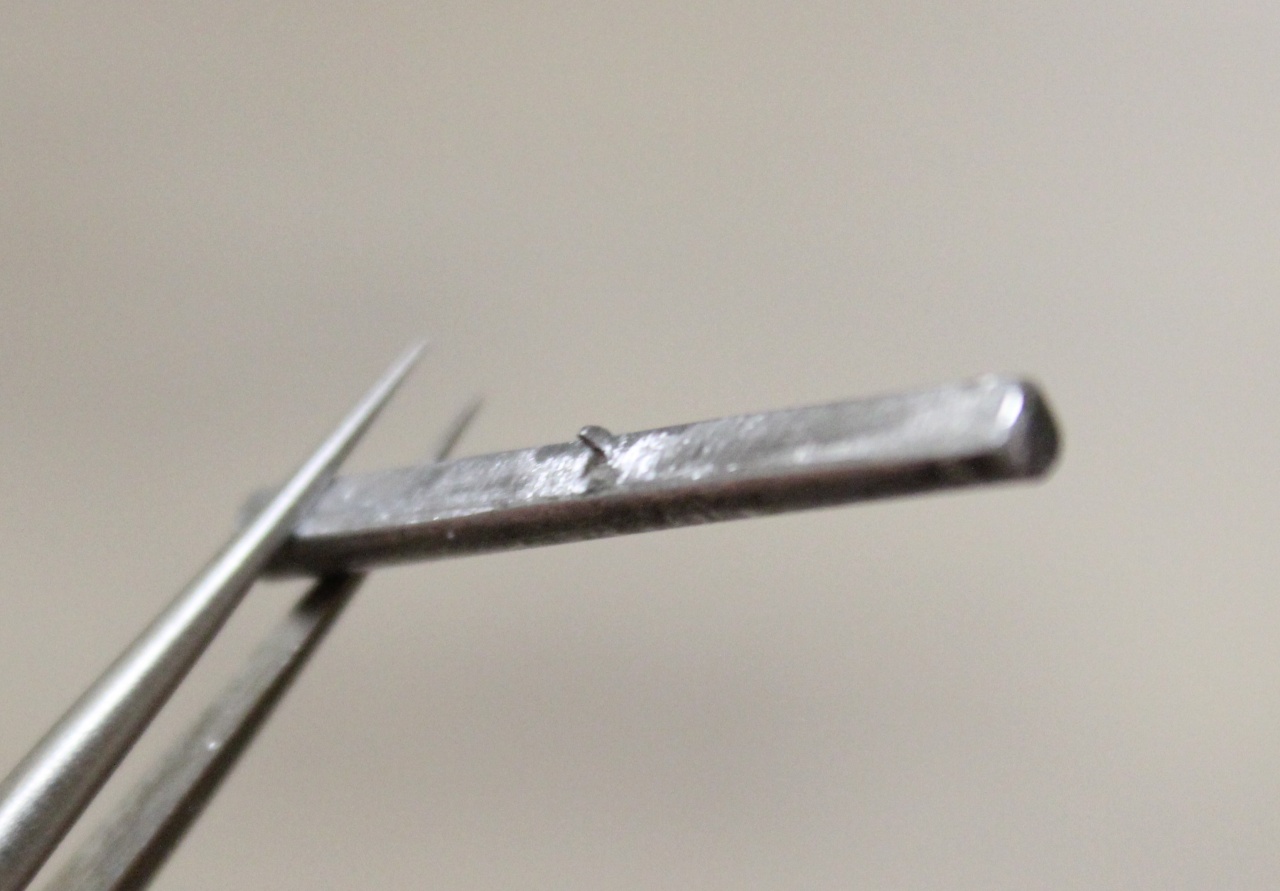

Слово в слово аннотация конструктора к этой моталке: Для оси с зацепом был использован гвоздь. Вдоль гвоздя напильником сделана проточка-полочка. Она упростит просверливание гвоздя (сверло не будет скользить по округлой поверхности) и предотвратит проскальзывание стопорного винта ручки намотчика. Сам гвоздь просверливается сверлом 0,5-0,6мм. Далее, при помощи паяльника и активного флюса (паяльной кислоты) хвостовик сверла впаивается в гвоздь, затем небольшим алмазным надфилем все обтачивается до нужного результата, и в финале для удаления остатков активного флюса ось промывается в щелочи (средство для прочистки канализации «Крот») и в воде. Эту ось можно использовать как для левой намотки, так и для правой.
Ручка намотчика – это ручка от радиоприёмника или чего-то подобного. Сбоку ручки есть фиксирующие винты, которыми зажимается ось моталки.

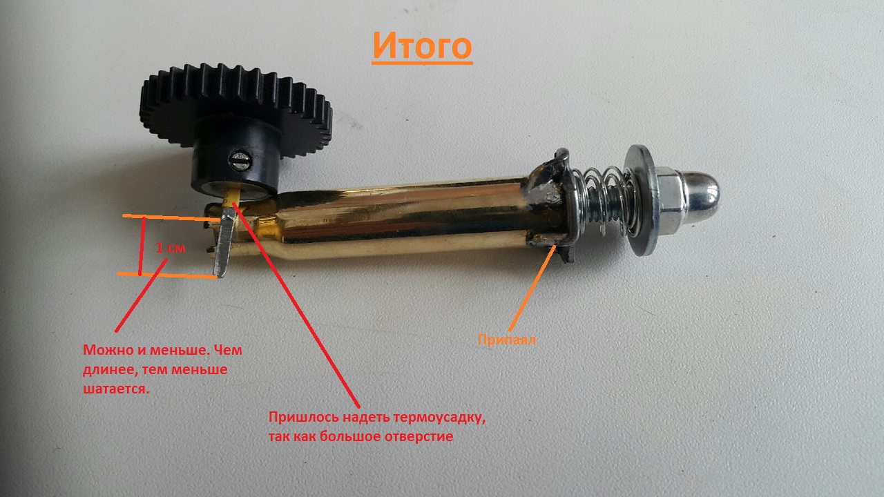

А вот что получилось у меня:
Теперь пару слов от себя ) Если кому то покажется, сел и сделал, ниЧего подобного. Тут есть танцы и бубен! Рекомендую: Брать несколько свёрл для просверливания гвоздя и "сыромятину" которую потом будете впаивать для шипа. Мне дали свёрла, фиг залудишь. 2. Диаметр трубки, подбирайте прям тик-в-тик по диаметру барабана заводного, чуть меньше. У меня получилась меньше с запасом. И когда мотаю на Победу или на Кировские - то пружина впритык убирается. Если будут часы с более длинной пружиной - хана мне, не уберётся.
Всем удачи. Спасибо.
И да, чуть не забыл:
P.S.: Эффекта "ВАУУУ" - вообще никакого не получил! Я научился эти барабаны мотать, также как Паниковский ловил гусей - просто песня. На раз. Поэтому успокаиваю себя, что теперь в моих барабанах нет грамма моего Эпидермиса! Типа всё теперь по феншую , мать его за ногу

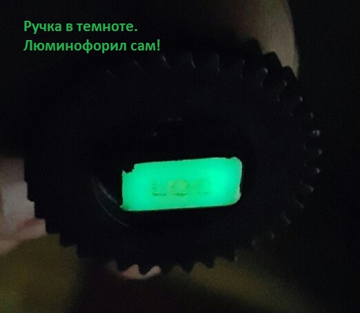

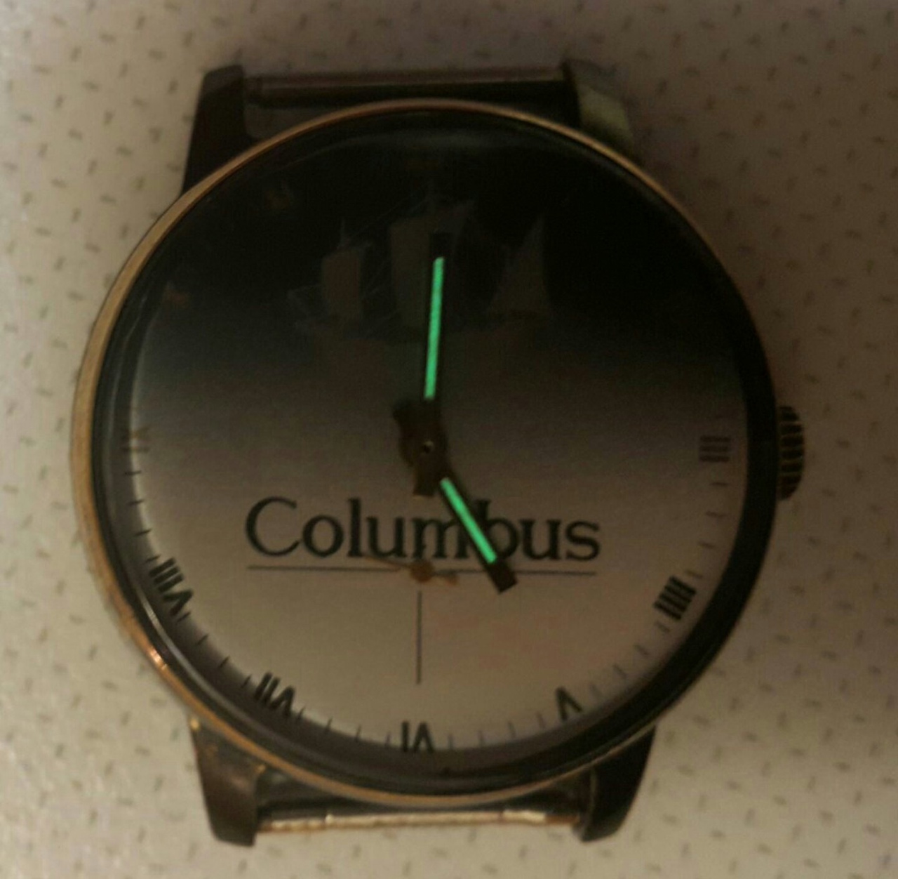

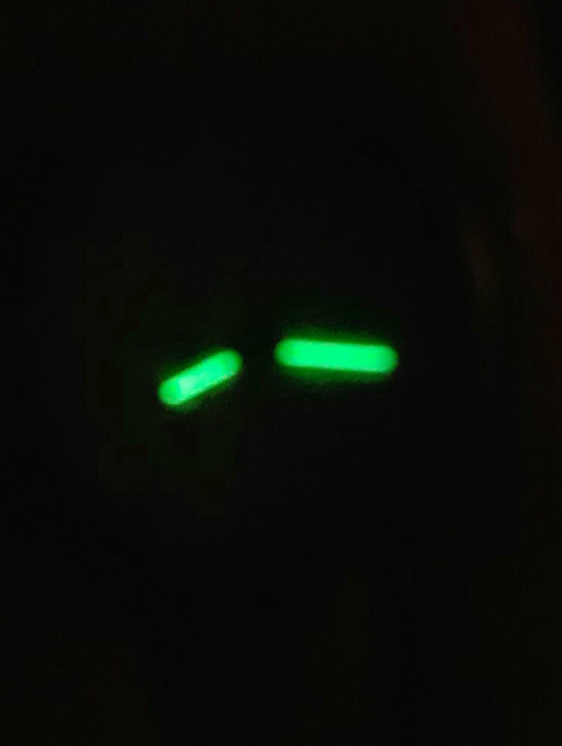

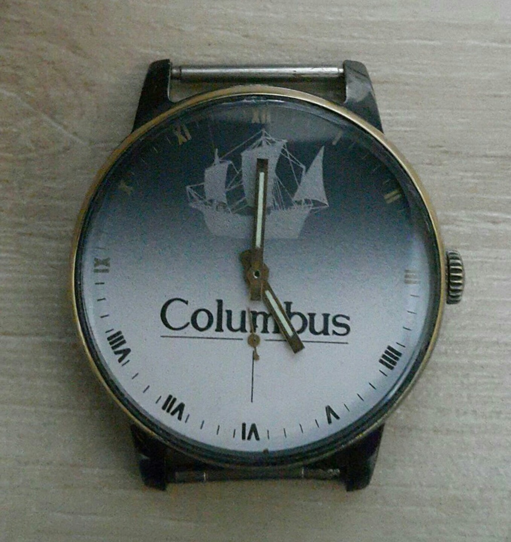

А вот сразу новой моталкой и заколбасил (слепил что называется горбатого):
Люм нанёс новый. Идут просто отлично. Почистил, помыл, маслом смазал.
